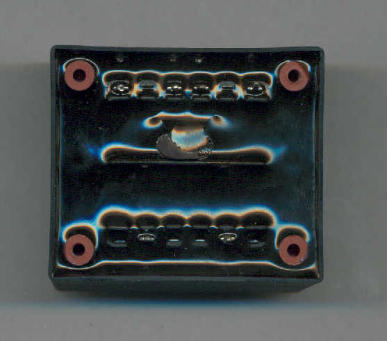

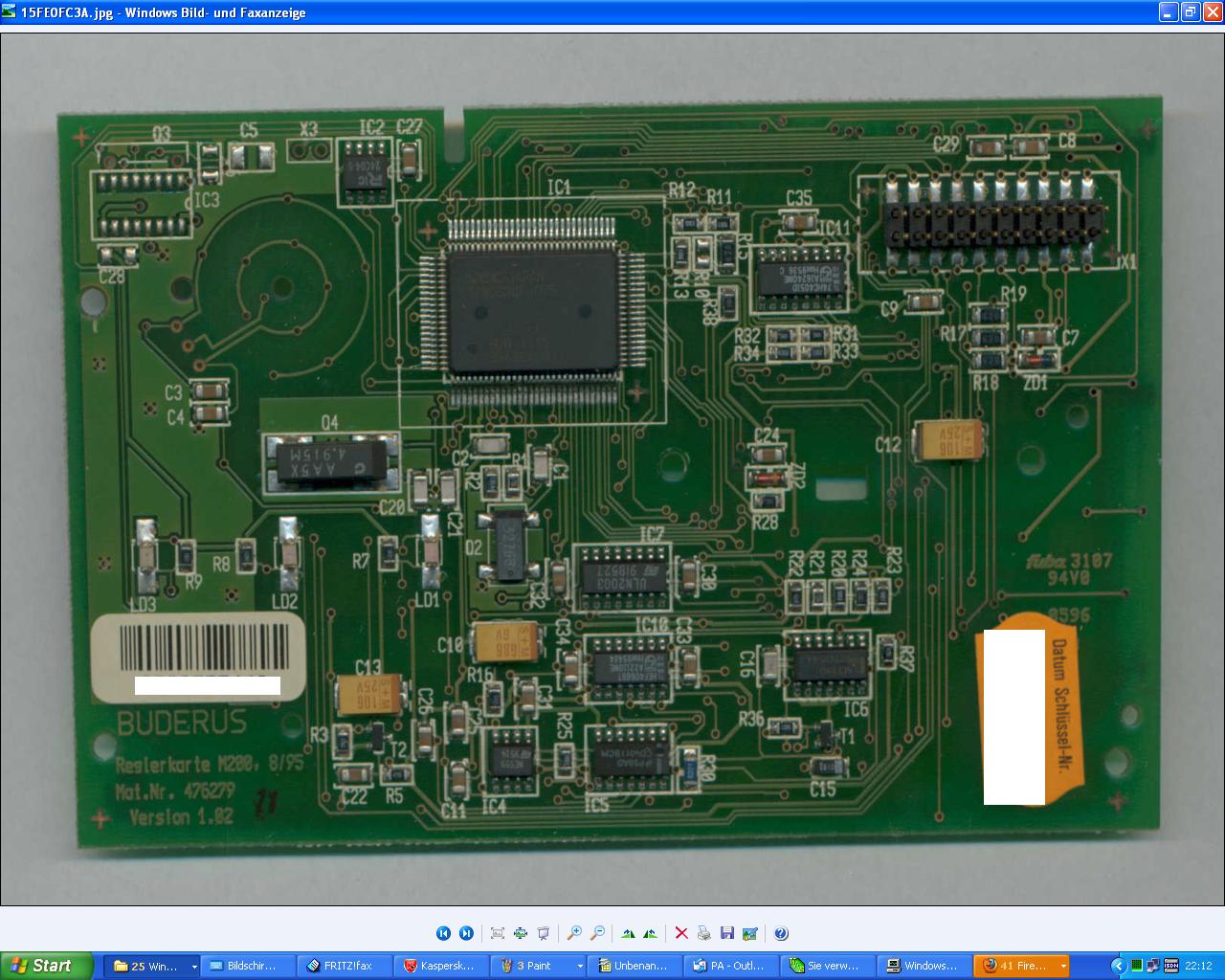

könnte mir jemand mal zu dem abgebildeten Printtrafo den möglichen
Hersteller mitteilen. Das Teil ist aus der Steuerungselektronik einer
Gasheizung von buderus (Ecomatic 2000). Ein Anruf heut sowie eine
eindeutige Mail führten leider nicht zum Erfolg.

Durch einen gestrigen Störfall in der Elektrohausversorgung sind mehrere
Geräte durch Überspannung in Mitleidenschaft gezogen wurden.
Unter anderem die Automatiksteuerung unserer Gasheizung.
Der direkte Bauteildefekt ist schon auf das Netzteil mit dessen
Netztrafo eingegrenzt wurden, nun gestaltet sich die Beschaffung eines
baugleichen Netztrafos doch etwas kompliziert.

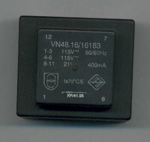

Die Parameter der Printtrafos sind folgende :
Gehäusefarbe: schwarz
Typenbezeichnung : VN 48.16 / 16183
Spannung sekundär: 8 -11 21 V / 400 mA
Spannung primär (Netzseite): 1 - 3 115 V ~ 50 / 60 Hz
4 - 6 115 V ~
Tempearturklasse: ta 70 °C / E
Herstellungszeitraum: KW 41 / 95

Denn selbst mit einer Lupe kann man das Herstellerlogo, oder was das
auch immer sein soll, nicht entziffern oder deuten.

Weder Spannungswerte (sekundär) noch Konstruktionsgleichheit, v.a. die
Unterseite (Anschlüsse u. Montagelöcher) macht mir etwas Kopfzerbrechen.

Vielleicht hilft dir das, die Spannungen sind aber nur ähnlich, sekundär
wird in der Steuerung wohl stabilisiert sein, müsste also gehen. Die
Montagelöcher fehlen vermutlich, den Trafo gibt es auch mit seitlichen
Befestigungslaschen, PDF ist dann 481.pdf. Ich weiss nicht ob die an
privat liefern.

Trafo ist (bei 15 Jahren eher "war") von Marschner (Logo).
http://www.marschner-trafo.de/de/products/information/index.php
21V gibts selten von der Stange, da heißts Schaltung
analysieren und improvisieren (aber bitte mit Verstand!).
Abmaße und pinkompatible Typen sollten aber zu finden sein.

Und da ich es selbst probiert habe: Ein Printtrafo (Hersteller:
Schaffer) mit 18V AC, 500mA läuft in der von mir reparierten Ecomatik
seit 3 Jahren störungsfrei.
Fazit: Die Spannung muß nicht bis auf's Volt exakt für diese Anwendung
angepaßt sein.

@ Akkisun , dein Tip führte mich geradewegs zum richtigen Hersteller,
doch leider will dieser in Vorkasse sagenhafte 80,-€ bei einem einzigen
Exemplar zuzügl. Versandkosten - also das gleiche Spiel wie beim
Heizungshersteller, sich selbst aus dem Rennen geschossen.

Der Trafo hat, wie schon gesagt, noch messbaren Durchgang auf der
Primärseite, nur auf den beiden Sek.-Wicklungen einmal gar keinen, und
auf der andern vollen Schluß.
Und davor keinerlei Sicherung auf der Netzseite, schon etwas seltsam.
Die Elkos sehen auch noch putz munter aus, die ganze sonstige Elektronik
ist völlig simpel gestaltet, nicht mit IC´s (außer 2 Optokoppler) o.ä.,
und die digitale Anzeige- und Bedienplatine ist nochmal über einen 7805
abgesichert und die Fühlereingänge und der Teil nochmal über einen
LM317, die Grobstabi erfolgt durch einen BD241, von daher sehr robust
aufgebaut.

Ich hab mir mal die Mühe gemacht und das etwas näher "beleuchtet", das
kniffligtse Teil ist die Bedienplatine mit LCD, da sitz ein NEC
D78063GF-075 (µC ?) drauf und ein paar Periherie SMD-IC´s, die restliche
"Logik" an der HW ist nur Hühnerfutter + ein paar Transen und der 3
Relais.
So dolle sollte das auf der Grundplatine nicht werden, wenn allerdings
die Bedieneinheit einen Treffer bekommen hat, dann gute Nacht.
Das Foto zeigt nur die Bestückungsseite der Bedienplatine, ist über
Falchbandkabel mit der Hauptplatine steckbar verbunden.
Na dann drückt mir alle zusammen mal die Daumen.

Daß der Hersteller dieser aber satte 765,-€ (Netto) für das komplette
Steuerteil haben möchte, ohne Austauschpreis, ich glaub ich steige auf
den Bau von Heizungssteuerungen um.
Der Materialeinsatz, schon allein mit dem überdimensionierten Trafo, und
dem krummen Wert von 21V~, spricht schon Bände.
Wir können uns dann schon ganz gut zusammenreimen, warum dort so ein
seltsames Teil verbaut wurde.
Die Standartbauform mit den Befestigungslöchern an den Seiten paßt
nämlich nicht so ganz, da stört auf einer Seite der Längsregel-Transi.
Eigentlich sollte der ja auch, durch die sehr stabilen Anschl.drähte,
durch pures Verlöten dieser auf der Platine, für die Befestigung
ausreichen.
Und wie man auf 400 mA kommt, bei gerade mal max. 40 mA (ohne Relais),
welche dann auch fast 2,4 kOhm haben u. somit bei 24V = 10 mA brauchen?
Sicherheit mit über Faktor 5 im Strom und in der Spannung auch mit 3 V~
drüber, wird ja auch nur in zusätzl. Wärme umgesetzt.

@ Franz, wo hast du nun genau welchen Trafo bestellt?
Hatte heute morgen leider das gleiche vergnügen, nur noch kaltes Wasser,
auf Handbetrieb läuft die heizung noch, aber leider bleibt das display
komplett leer!
Bitte die Bezugsquelle aufgeben danke!
von Andrew T. (marsufant)
@Joe:
Wenn Du etwas Platz hast, nimmst Du z.b. diesen aus ebay:
Nr. 310230562747
Dieser hat 2 Stück 115V Primärwicklungen sowie 2 Stück 21 V
Sekundärwicklungen.
Dessen Primärwicklungen in Reihe, und dessen Sekundärwicklungen parallel
schalten.
Kosten des Trafos: 2,76 euro zzgl. Versand

Okay, und wo hat Franz hier bestellt?
Und jetzt werd ich mal der Angelika eine Bestellung zuschicken, über
sage und schreibe 4,70 Eur plus Versandkosten.
Der sollte dann ja Plug n' play passen oder?
von Jens G. (jensig)
Bei Reichelt ...

Müsste dann ja Artikel Nr. 4818-1 sein oder?
Danke
von Roland D. (rolandd)
Hallo zusammen
Autor: Joe (Gast)
"Müsste dann ja Artikel Nr. 4818-1 sein oder?
Danke"
Ja!
Bei www.reich***.de
Der Begriff "Angelika" stammt von der ehemaligen Besitzerin Angelika
Reichxxx. Das ist aber Geschichte, die Firma wurde Anfang 2010 verkauft.
Primär musst Du "basteln" da nur die 230V herausgeführt sind anstatt
2x115V.
Sekundär passt es.

@ Joe die Artikel-Nr. ist sowas von egal, denn man kennt ja eigentl. nur
seine eigene Hardware, ob deine genauso verzwickt gebaut ist....?
Kann mich nur noch dran erinnern daß rechts und links jeweils eine
Lasche (Befestigungsöse) dran war und die weggesägt werden mußte, also
Hersteller wäre GERTH und da kommen nur die Bestell-Nr. wie 4818-2 oder
4824-2 in Betracht.
Habe den 18 eingebaut und läuft wieder wie vorher, ganz ohne Probs bis

Wer den Inhalt der "Blue"-Box kennt der wird sich aber trotzdem keine
neue antun wg. so einem popeligen Fehler.
Allein die Anzeigeeinheit mit µC (siehe Bild oben) wird etwas schwer
wieder zu recyceln, wenn es dort was erwischt hat.
