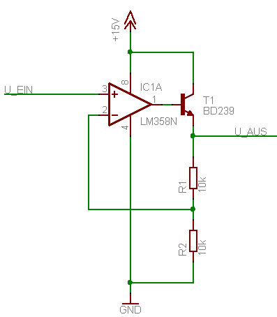

Hallo, ich habe folgendes Problem, dass ich ein Stellglied mit 0 bis 10 V ansteuern möchte, aber mein DAW nur 5 Volt kann. Gibt es da vielleicht schon fertige Schaltkreise, die man dafür nehmen könnte? Danke.
Ja, die DAWs sind da nicht so gut geeignet - aber versuchs mal mit nem DAC! Und danach nen Opamp mit 2-facher Verstärkung.
Stellglied ist recht allgemein.... Solltest schon mal schauen, wieviel Strom denn bei 10V benötigt werden. Es gibt Stellglieder, die benutzen die Steuerspannung auch direkt als Enegiequelle für den Antrieb, andere benutzen dafür Hilfsenergie (24V/230V/Luftdruck o.ä.) Ausserdem wird der Eingang meist rel. niederohmig abgeschlossen, um Störeinflüsse zu minimieren. Und mit 50mA ist ein Feld/Wald-und Wiesen-OP schon überfordert. Prinzipiell ist der Weg mit OP natürlich richtig, muss aber Strom- und Leistungsmässig passend ausgelegt sein.
es wird nur der Spannungssollwert (Stellgröße) übergeben. Die Versorgung erfolgt extern. Würde gerne auf so ein "Interface" zugreifen wollen, da herkömmliche Messwandler sehr teuer sind.
@ syntec (Gast) >Würde gerne auf so ein "Interface" zugreifen wollen, da herkömmliche >Messwandler sehr teuer sind. Ein 0815 OPV + Transistor sollte das Problem lösen. Siehe Anhang. MFG Falk
