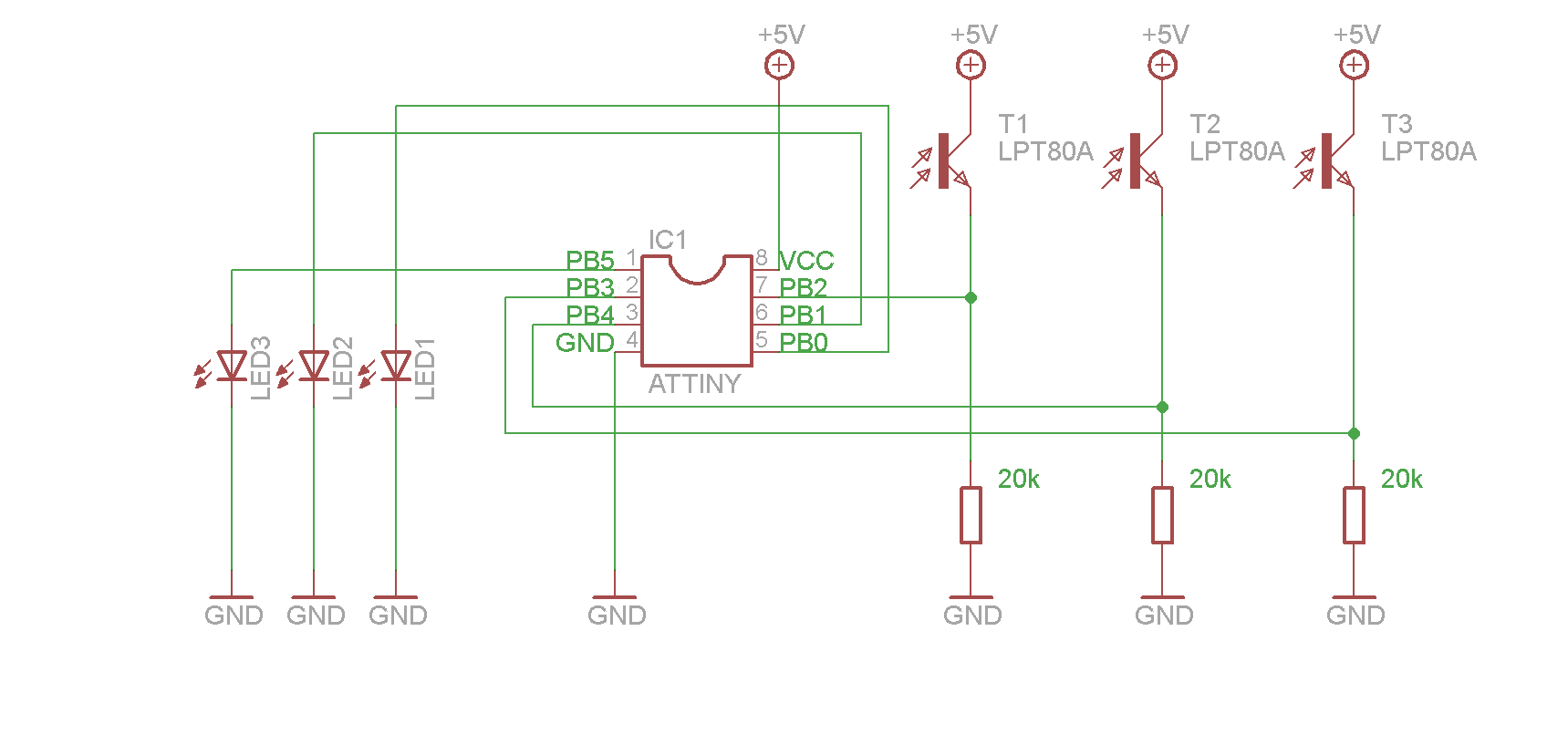

Habe nun einen konkreten Entwurf gemacht, schaut man in den Anhang.
Drei Fototransistoren an den ATTINY, dazu noch 3 LEDs zur Anzeige. Was
sagt ihr dazu? Habe ich grundlegend was falsch gemacht? Ist das erste
Mal das ich so eine kleine Schaltung selbst kreiere :)
von Falk B. (falk)

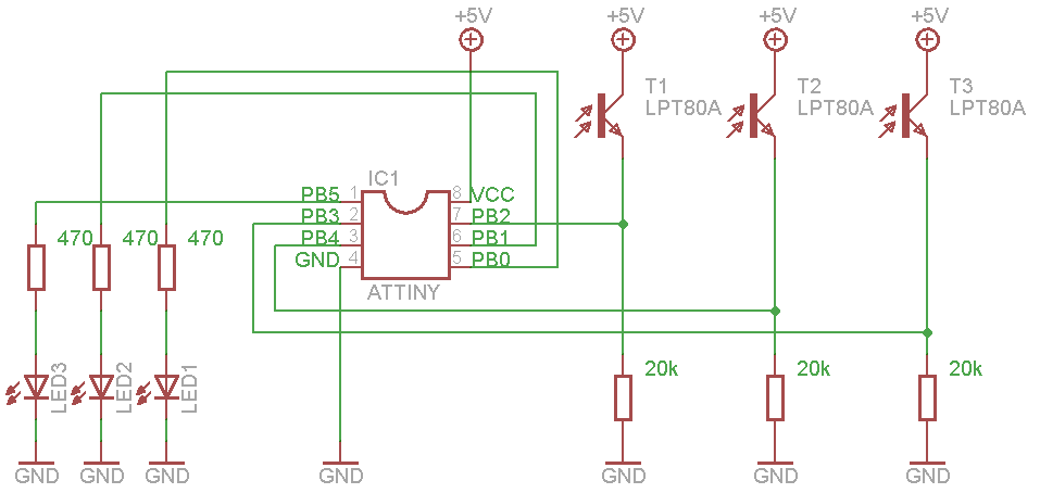

Ein paar Vorwiderstände für die LEDs wären nicht schlecht.
von Mr190E (Gast)
Natürlich, die Vorwiderstände. Danke für den Hinweis. Nun fließen max.
10mA durch die Dioden, sollte okay sein.

Bei NPN Transistoren sollte der Emitter an Masse und der 20k Widerstand
zwischen Kollektor und +5V.
Und wieso?
von Falk B. (falk)
@  Flo (Gast)
Bei einem Phototransistor ist das egal, siehe
Lichtsensor/Helligkeitssensor
MFG
Falk

von Axel R. (Gast)
Sieh Dir bitte PB5 an. Abgesehen davon, das es eigentlich der RESET Pin
ist, schafft der die 10mA nach GND zu liefern?
Im Datenblatt steht was von "Weak IO"...
1.1.4 RESET
Reset input.
A low level on this pin for longer than the minimum pulse length will
generate a reset, ... The reset pin can also be used as a (weak) I/O pin.
Fig. 19-31 bis Fig.19-36 klärt hier auf. (Seite 138 bis 141)
Ist mir beim Bootloader vom Peter passiert. Musste ich die Widerstände
entsprechend anpassen. So 1-2mA. mehr scheint wirklich nicht zu gehen.
Ausprobieren, weitermachen, danke
Axelr.

Ich denke mal er wollte damit sagen das der Port PB5 eigentlich der
Reset Pin ist und nicht soviel Strom treibt wie ein "normaler" Ausgang
wenn Du ihn als Ausgang verwendest. Außerdem hast Du dann ein Problem
beim Programmieren über ISP.
Nimm also lieber gleich einen mit mehr I/O's
von Mr190E (Gast)
Gut gut, jetzt habe ich es verstanden. Soll also heißen das ich den PB5
nicht wirklich belasten kann (mit einer LED)... schade.
Somit fällt für mich der ATTiny unter den Tisch.
