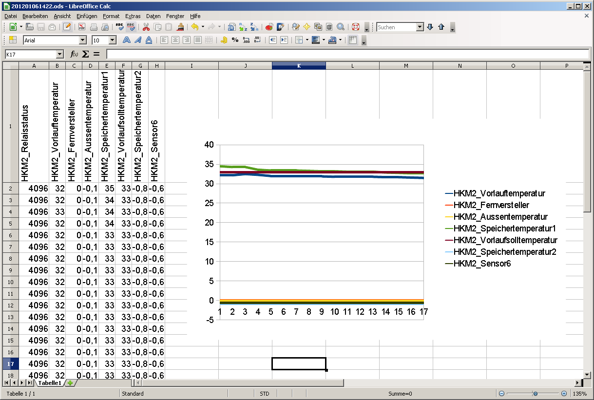

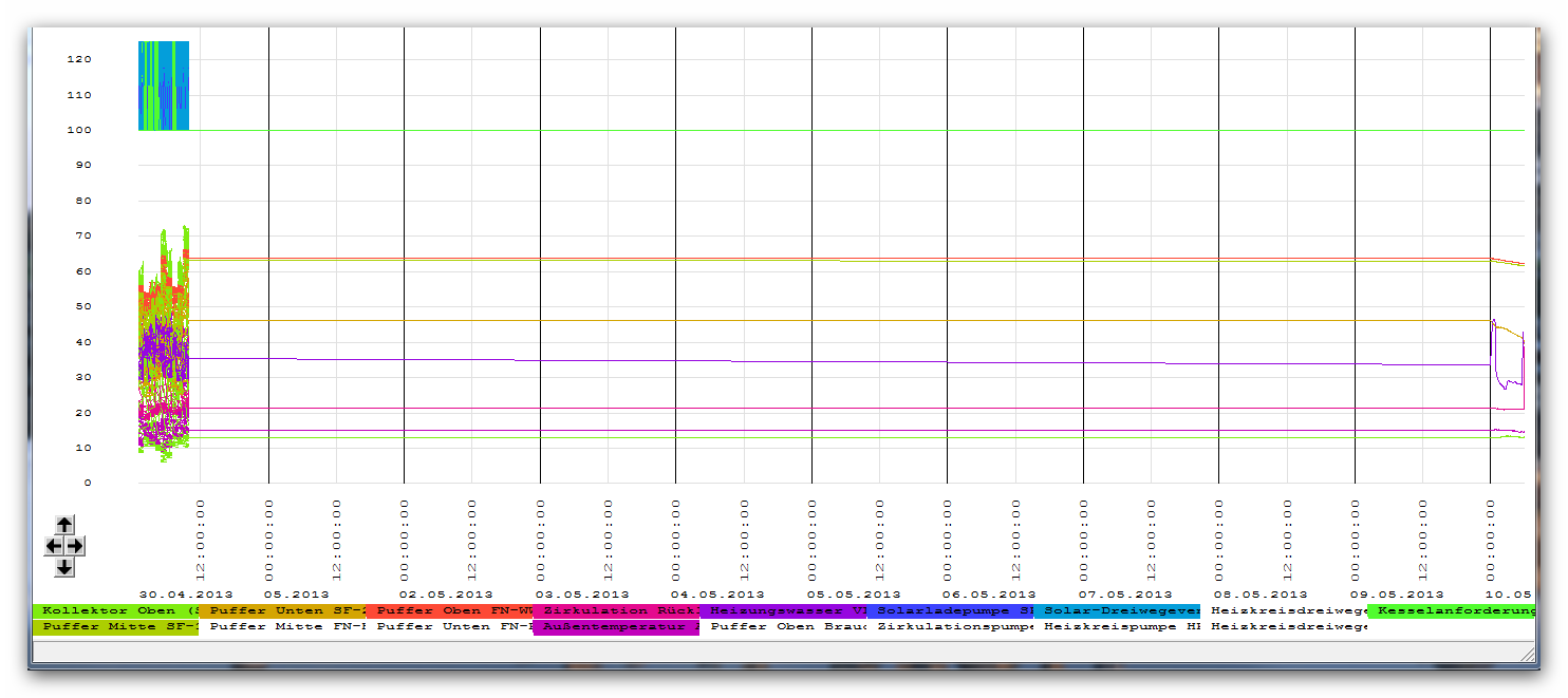

> Ich habe 43 Spalten (Kurven) mit Messwerten, die ich darstellen möchte.
> Da mein Logger keine Datumsinformationen bekommt, schreibe ich als Datum
> eine fortlaufende Nummer, Uhrzeit wie gefordert.
> Nun schmiert das Programm ab, sobald ich den Cursor innerhalb des
> Graphen bewege.
> Sind 43 Spalten (Kurven) zuviel?

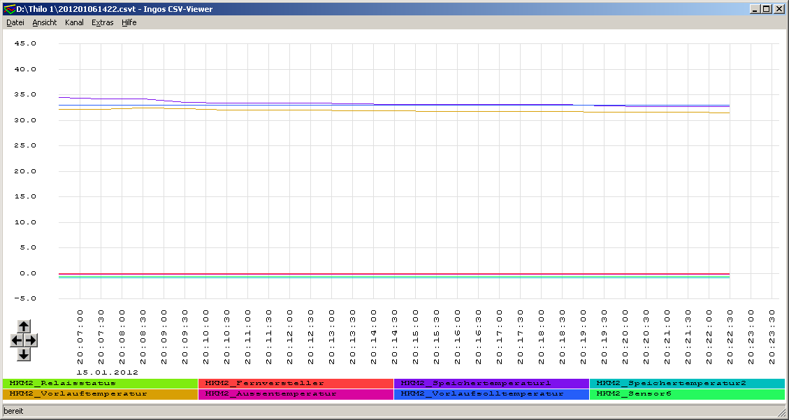

von Thilo M. (Gast)
Konstante Intervalle sind es (1 min.).
Ich hänge mal eine Testdatei dran.

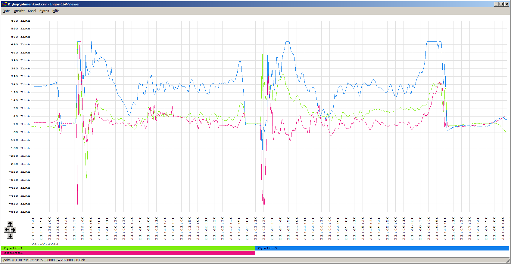

Hallo Thilo,
Habe mal eine (hoffentlich) passende Konverter-Konfig gebaut,
die ersten beiden Spalten ignoriert (Datum/Uhrzeit), die
Spaltenbeschrifungen aus deiner Kopfzeile übernommen, als Endzeit, die
Uhrzeit als die Datei geschrieben wurde (ich sie hier runtergeladen
habe, die Zeitstempel werden ja von HTTP nicht übertragen) und je
Datensatz 60 Sekunden zurückgerechnet.
Deine Datei hat bei mit die Endung "csvt" bekommen, um sie von Anderen
unterscheiden zu können.
Bei deiner Originaldatei, mit dem richtigem Zeitstempel, sollten die
Zeiten dann auch stimmen. Da die meisten Reihen sich um 0 bewegen, ist
allerdings noch nicht allzuviel zu sehen, hoffe allerdings, sie hilft
ein Wenig weiter.
mfG ingo
von Thilo M. (Gast)
> ein Wenig weiter.
Ja, danke, hat mir sehr geholfen!
Da ich die Datei vom Logger auf SD-Karte so schreiben kann, dass der
Viewer sie versteht, kann ich das jetzt anpassen.
Danke nochmal.

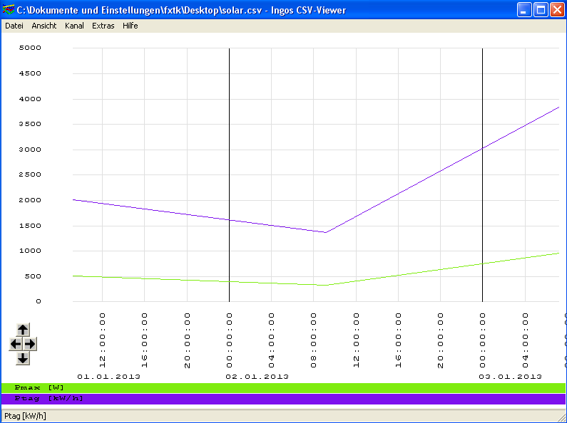

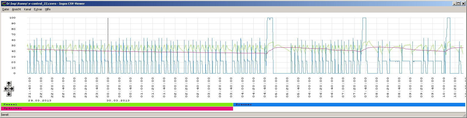

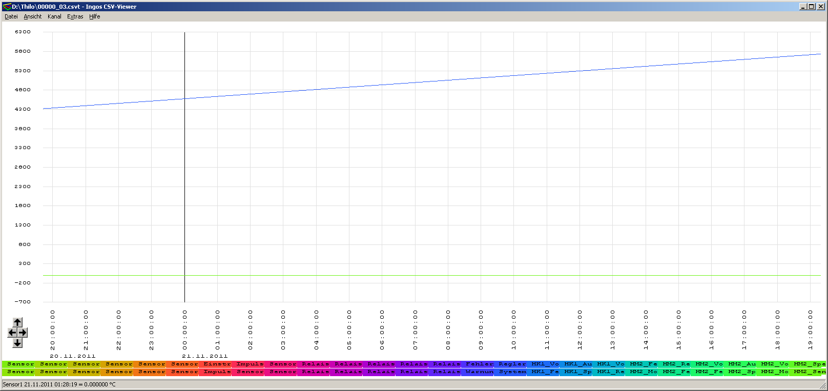

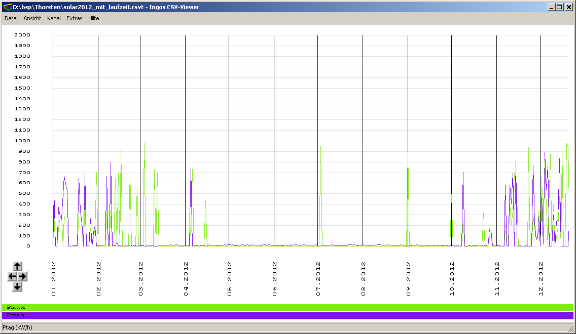

von Thilo M. (Gast)
So, nun habe ich auch mal Daten zum Auswerten. ;-)
Klappt super! Wirklich ein prima Tool, danke dafür!
Datum aus Dateiname erstellen ist eine gute Idee gewesen, ich  muss dann
nur meine Rohdaten-Dateien entsprechend umbenennen.
Um den Anhängemodus zu testen brauche ich noch ein paar Tage Daten.
Ich habe mal einen konvertierten Tag drangehängt.

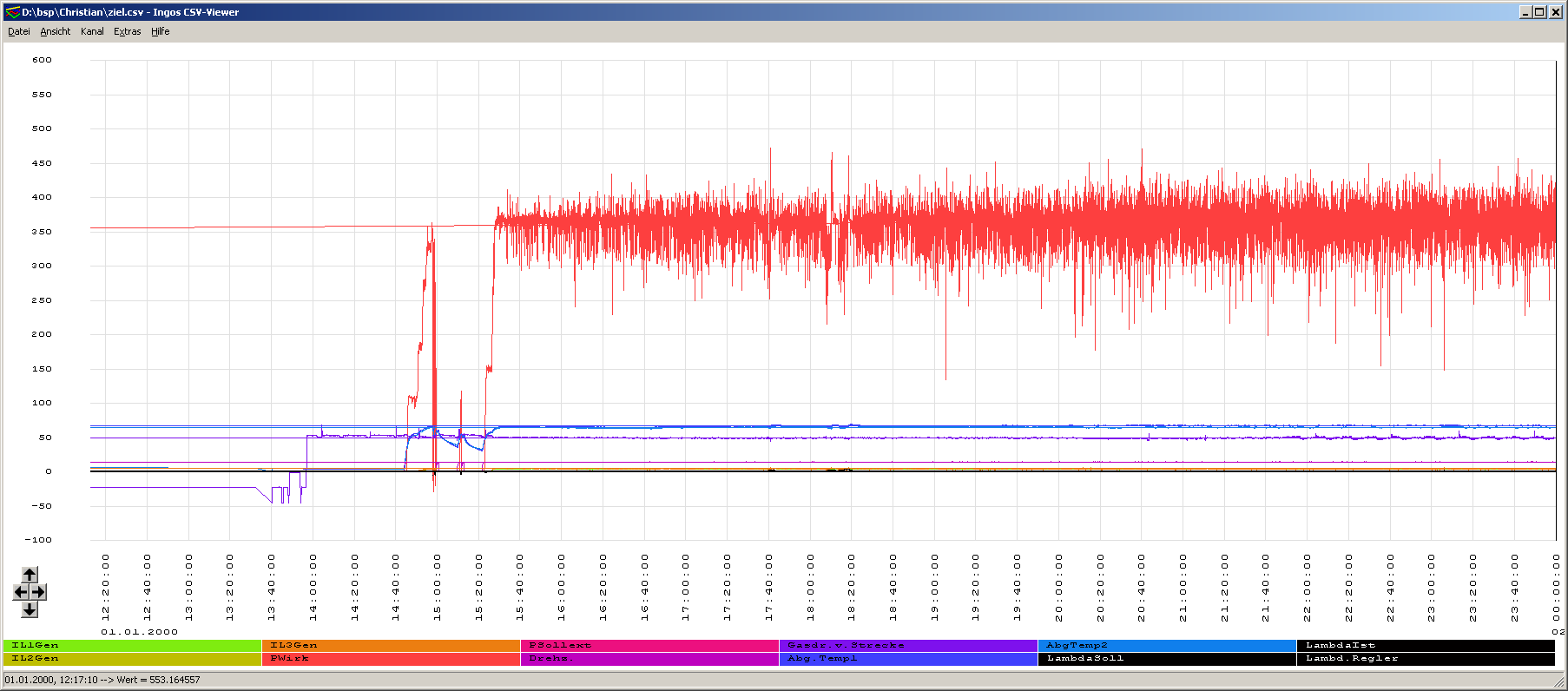

von Christian H. (blueicehaller)
Guten Tag,
Tolles Programm.
Ich habe eine Datei mit Messwert in µS (6 Nachkommastellen)
und 3 Geräte.
Die Datei ist 1735000 Zeilen lang (40 MB).
MS Access und OO Base haben es nicht geschafft das darzustellen.
Beide können die CSV importieren aber OO hängt sich auf bei Sun Report
Builder und Access meldet "Zu viele Kreuztabellen-Spaltenüberschriften".
Ich würde mich freuen über eine Lösung.

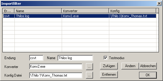

von Thilo M. (Gast)
Hi nochmal,
bin sehr glücklich mit dem Teil mittlerweile. ;-)

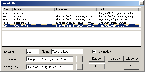

Ein kleines Fehlerchen (so es eines ist) habe ich noch gefunden:
- .txt Datei laden über den 'Filter' mittels 'konv-Datei'
- .csv Datei wird unter C:\Dokumente und Einstellungen\Thilo\Lokale
Einstellungen\Temp\csv_viewer angelegt.
- am nächsten Tag wird die mittlerweile erweiterte Datei nochmals
geöffnet
Fehler: es wird nur bis zum Endzeitpunkt des Vortages angezeigt.
Lösche ich die .csv unter C:\Dokumente und Einstellungen.., dann
funktioniert es. Scheinbar wird diese .csv nicht aktualisiert oder
überschrieben.
Ich hoffe, es ist deutlich genug, was ich meine. ;-)

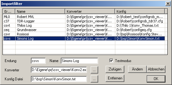

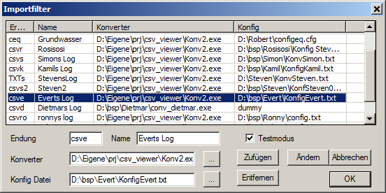

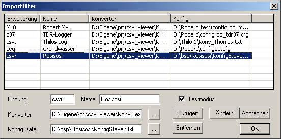

von Ingo W. (Gast)
Hallo Thilo,
Das muss irgendwie mit dem Vergleich der Dateizeitstempel
zusammenhängen, ich hoffte, das Datum der letzten Änderung zu erhalten,
kriege dann anscheinend das Erstellungsdatum. Du kannst aber die
Konvertierung erzwingen, indem du in den Filtereinstellungen den
Schalter "Testmodus" einschaltest, dann wird immer konvertiert.
Ich bleibe aber trotzdem an der Sache dran.
mfG ingo
von Thilo M. (Gast)
Danke, ich werd's testen, wenn ich eine neue Datei habe.
Auch die Zeitstempel schaue ich mir mal näher an. Da ich die mit der Lib
hier aus dem Forum erstelle und bearbeite, vermute ich, dass der 'last
modified' Stempel nicht aktualisiert wird und der Fehler da herkommt.
Wenn ich die Dateien öffne und einfach nochmal speichere funktioniert's.

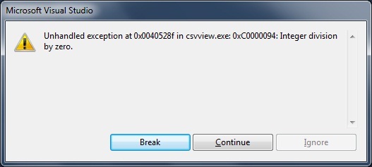

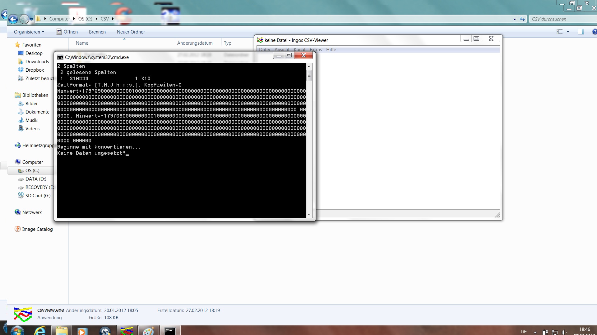

von Thilo M. (Gast)
Hallo Ingo,
ich bin wieder auf ein Problem gestoßen:
Wenn ich die (im Anhang) geloggten Daten mit dem Konvertierungsscript
von Hand konvertiere funktioniert alles.
Probiere ich das per Filter im Viewer funktioniert es nicht (Datei kann

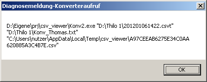

Hallo Thilo,
Um deinem Problem auf den Grund zu gehen, habe ich, zum Vergleich, die
Datei mit LibreOffice geöffnet und entsprechend ein Diagramm erstellt.
Dann habe ich deine Konfig, entsprechend meinem letzten Hinweis
angepasst (Spaltennummern um 2 erhöht, wegen der Datum/Zeitspalten).
Damit habe ich ein Ergebnis erhalten, was mir eigentlich plausibel
erscheint und keine Erklärung für dein Problem. Da ich aber weiss, das
Leerzeichen in Pfaden, bei der Parameterübergabe an Programme gern
Probleme bereiten und das Problem in dieser Richtung vermute, habe ich
die Dateiparameter beim Konverteraufruf schon von Anfang an, in
"Gansefüsschen" engepackt, wie man in der Debugmeldung sehen kann. Nur
wenn ich den Pfad zum Konverter (Programm) selbst einrahme, funktioniert
der Programmaufruf nicht. Also sollte der Pfad zum Konverter, möglichst
keine Leerzeichen enthalten.
Im anhängenden Zip-Archiv ist der Viewer mit aktiver Debugmeldung drin,
ansonsten unverändert, daher diese Version nur zur Fehlersuche und nicht
zum allgemeinen Gebrauch. Hoffe, das wir den Fehler damit finden,
mfG ingo

von Thilo M. (Gast)
So, hier mal die Ergebnisse:
der Tipp mit den Leerzeichen wars. Alle Leerzeichen in Ordner- und
Dateinamen entfernt und es läuft.
Was noch schön wäre:
die .ini und die .flt - Dateien wären meiner Meinung nach im Verzeichnis
der csvview.exe besser aufgehoben als unter "Dokumente und
Einstellungen".
Da das Programm schön mobil vom USB-Stick aus läuft, wäre es schön, wenn
es keine "Spuren" oder Abhängigkeiten auf der Festplatte hinterlassen
würde. Chromleiste wäre natürlich ein frei wählbarer Pfad zu diesen
Dateien.
Die Y-Achsen-Einstellung wird anscheinend nicht in der .ini gesichert
und wieder geladen, oder? Das wäre auch prima, spart einiges an
Tipperei, falls hohe Werte in den Daten auftauchen.
Alles in Allem: super Arbeit, Ingo! Danke nochmal dafür!

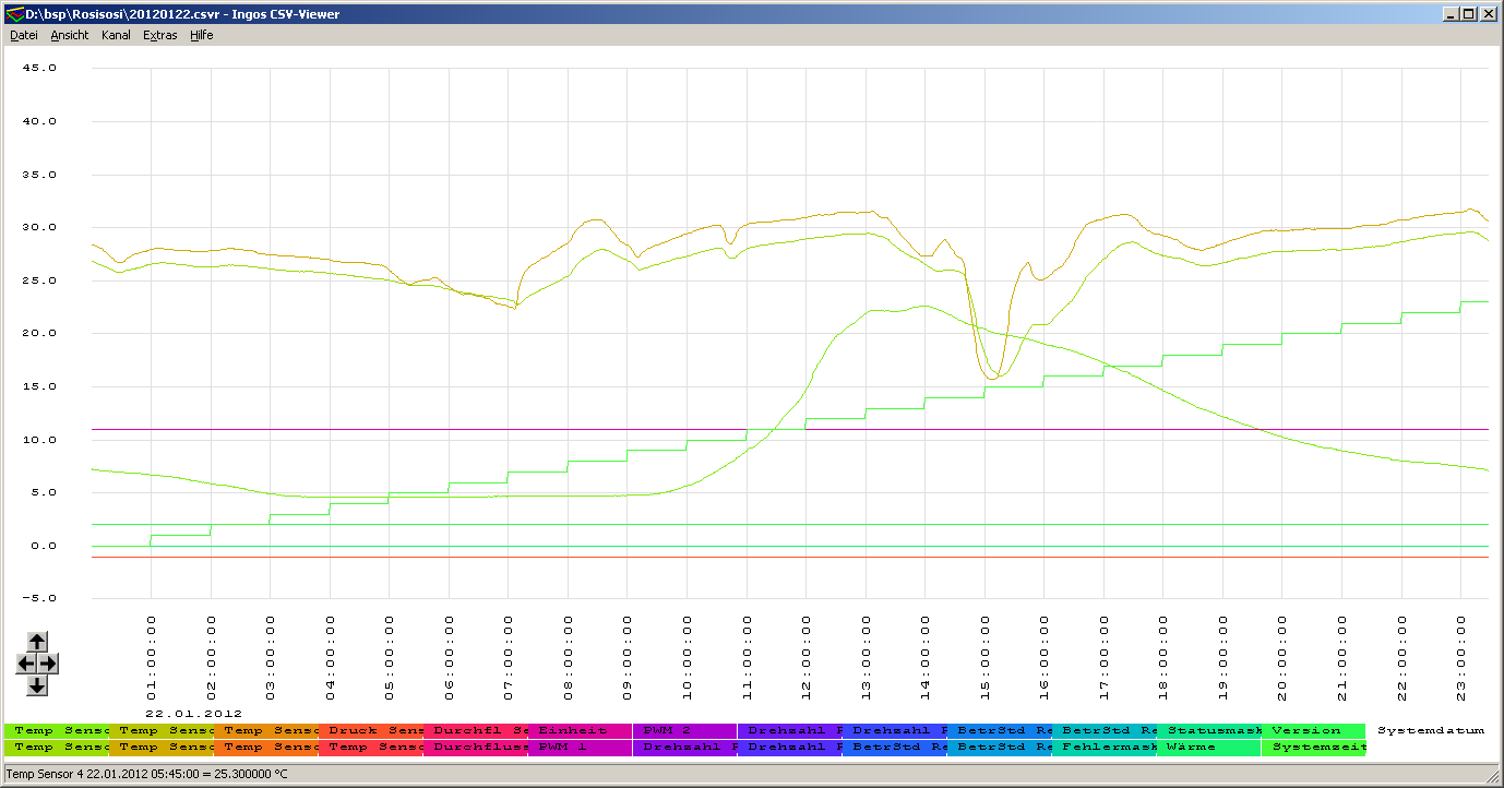

Hallo Ingo,
vor ein paar Monaten (25.10.2011) hast Du eine Konfigdatei für Steven
eingestellt, die ich jetzt verzweifelt mit dem neuesten csv-viewer auf
die angefügte Datei anwende. Ist wieder dieses Problem von Datum und
Uhrzeit in  der ersten Spalte, getrennt durch Leerzeichen, danach alles
Tabulatortrennung.
Entweder ich kapiere die generelle Bedienung des viewer nicht oder die
konfidatei passt nicht.Kannst Du es mal probieren und sagen, ob es
klappt
Besten Dank für die Mühe

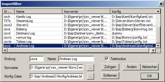

von Ingo W. (Gast)
Hallo Rosisosi,
Habe deine Beispieldatei (umbenannt auf die Endung "csvr", um sie von
Anderen unterscheiden zu können), basierend auf deiner Beispielkonfig,
mal angesehen und bin auf das Ergebnis im Anhang gekommen, die Konfig
scheint also in Ordnung zu sein und auf deine Logdatei zu passen. Du
müsstest dann nur noch die Filtereinstellungen ähnlich meinem Beispiel,
mit den Pfaden, wo Du den Konverter (und Viewer) und die Konfig
gespeichert hast, vornehmen.
Als Endung kannst du dann "csv" nehmen, wenn dies dein einziges
Logdateifomat ist und Du die Dateien mit dieser Endung gespeichert hast.
mfG ingo

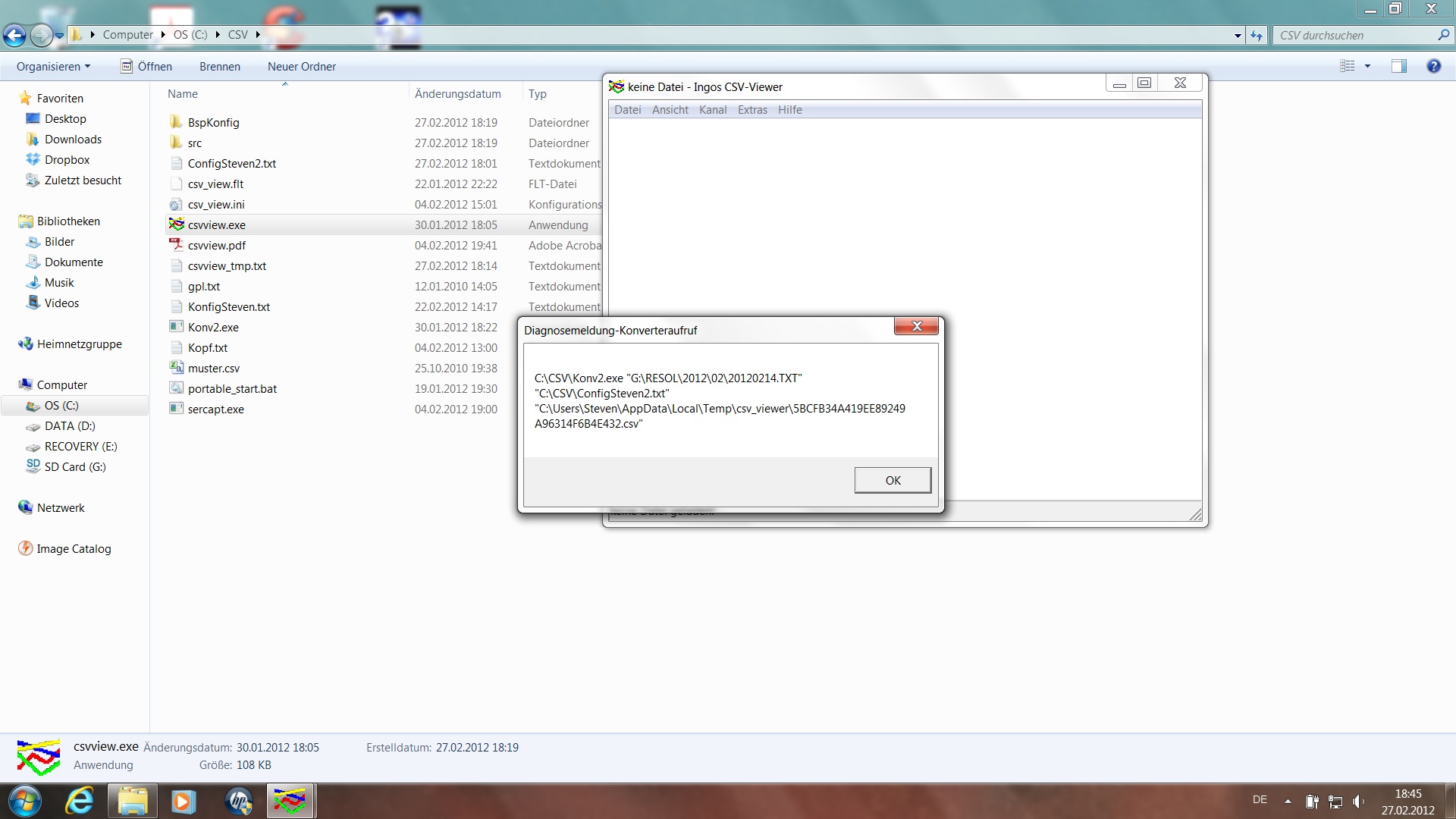

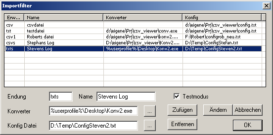

von Rosisosi (Gast)
Vielen Dank für die Hilfe, aber ich bin etwas am verzweifeln.
Die Musterdatei ohne Konverter und Konfig wird sauber angezeigt.
Sobald ich aber konverter und die Konfig einfüge zeigt er im besten
Fall:
Datei hat falsches Format (Spalte 1 ungleich Datum)! Im schlimmeren Fall
zeigt er Datei konnte nicht geöffnet werden.
Darf ich nochmal um einen Tip anfragen? Die Dateien habe ich
entsprechend eingegeben.
rosisosi
von Ingo W. (Gast)
Das wage ich, mit Verlaub zu bezweifeln, das die Quelldatei aus
Beitrag "Re: Visualisierung von geloggten Daten"
ohne Konvertierung angezeigt wird.
> Fall:

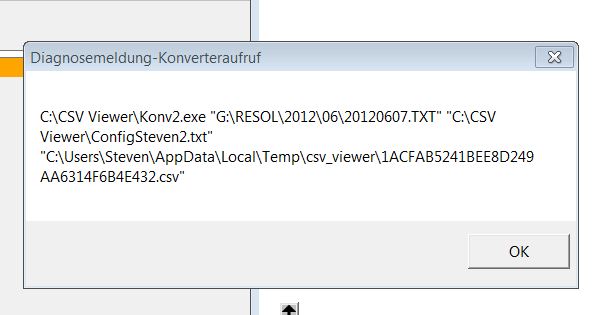

Jetzt wird die Ferndiagnose etwas schwierig, werde es aber trotzdem
versuchen.
Habe den Viewer jetzt so abgeändert, das bei aktivem Testmodus, vor dem
Konverteraufruf, die früher bereits genutzte Debugmeldung ausgegeben
wird.
Der Konverter selbst, sollte im Fehlerfalle, auch lesbare
Fehlermeldungen ausgeben.
Du solltest dann jetzt bitte je einen Screenshot von den
Filtereinstellungen, Debugmeldung  und eventuellen Fehlermeldungen
posten.
Vorher, bitte die anhängende Version runterladen und alte Version, damit
ersetzen.
mfG ingo

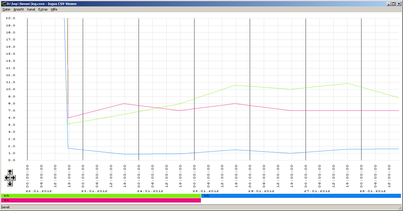

von Simon (Gast)
Hi Ingo,
ich habe da ein Thema, bei dem ich nicht weiß, ob das Dein Viewer
hergibt - bzw. erweitert werden könnte:
Ich schreibe tgl eine CSV-Datei, in der Startzeiten und Stromverbrauch
meiner  Luft-/Wärmepumpe enthalten sind. Allerdings bekomme ich für
jeden Tag immer nur eine CSV-Zeile, in der die Gesamteinschaltungen und
-Verbrauch (seit erster in Betriebnahme) enthalten sind.
Nun wollte ich mit dem KONV also sozusagen X2(Zeile2)-X2(Zeile1)
berechnen
Hast Du sowas vorgesehen?
von Ingo W. (Gast)
Hi Simon,
Du meinst sicher das delta, zum vergangenen Wert.
prinzipiell geht sowas, nämlich über die Y-Werte.
Die widerspiegeln die Ergebnisse der vorangegangenen Berechnungen,
betrifft die aktuellen Werte, der Zeilen darüber, oder die Werte der
letzten Berechnungen, wenn Du auf Zeilen zugreifst, die aktuell noch
nicht berechnet sind, weil sie weiter unten in der Konfig stehen.
Vielleicht postest Du mal ein Beispiel, vielleicht wirds dann klarer.
mfG ingo
von Simon (Gast)
Hi Ingo,
danke für die schnelle Antwort.
Also die Datei sieht so aus:
Datum;Zeit;Betriebs_H_Verd;Einschaltungen;Betriebs_H_SpeicherLP
21.01.2012;22:47;828.830261;2035.000000;215.545273
22.01.2012;17:30;833.951111;2041.000000;217.237778
23.01.2012;17:30;840.453064;2049.000000;218.114441
24.01.2012;17:30;848.429749;2056.000000;219.040283
25.01.2012;17:30;859.015015;2064.000000;220.560837
26.01.2012;17:30;869.015015;2071.000000;221.560837
27.01.2012;18:21;879.861084;2078.000000;223.165558
28.01.2012;17:30;888.568604;2085.000000;224.793610
Letztlich möchte ich nun für alle 3 Werte einer Zeile immer die
Tageswerte ermitteln
Simon
von Ingo W. (Gast)
Hallo Simon,
Die Konfig, im Anhang, sollte machen, was Du dir vorstellst, einziger
Wermutstropfen ist das erste Intervall, das hast Du natürlich hohe
Tageswerte, die die automatische Skalierung durcheinanderbringen. Also,
sooft die "h"-Taste (höher) drücken, bis die folgenden Tageswerte
erkennbar angezeigt werden.
mfG ingo

von Rosisosi (Gast)
So jetzt konnte ich weitermachen.
Die Fehlermeldung und der Dateipfad sind angehängt
Was sagt die Fehlermeldung jetzt aus?
Nach der Fehlermeldung kam noch das Feld Datei konnte nicht geöffnet
werden
rosisosi
von Ingo W. (Gast)
Für mich sieht es so aus, als ob die Pfade zum Konverter und zur Konfig,
nicht richtig eingetragen sind, weil da komische Sonderzeichen
drinstehen.
Mit den beiden ".."-Knöpfen, kannst Du normale "Datei öffnen"-Dialoge
aufrufen, die die Pfade dann eintragen. Hinterher, die Änderungen mit
"Ändern" übernehmen. Wichtig: Der Pfad zum Programm darf keine
Leerzeichen enthalten, "Eigene Dateien" macht also Ärger!
Daumendrück, das alles klappt, vom ingo
von Rosisosi (Gast)
Das man sich an 3 Leerzeichen in 3 Ordnernamen die Zähne ausbeissen kann
ist schon faszinierend.
Es geht also doch
Vielen Dank ingo für die Tips

2. Ich habe einige Binär-Werte (0=Aus; 1=Ein) als Linie interessieren
die mich nicht wirklich. Auch hier wäre eine Schattierung schön (bspw
grau=1 und weiss=0)
3. Über ein einstellbaren Bereich (bspw. 24h) könnten für bestimmte
Werte min, max und Durchschnitt eingeblendet werden
Das nur mal als Anfrage - sicherlich sind es nur Extras - ich kann auch
ohne diese leben :-)
Simon

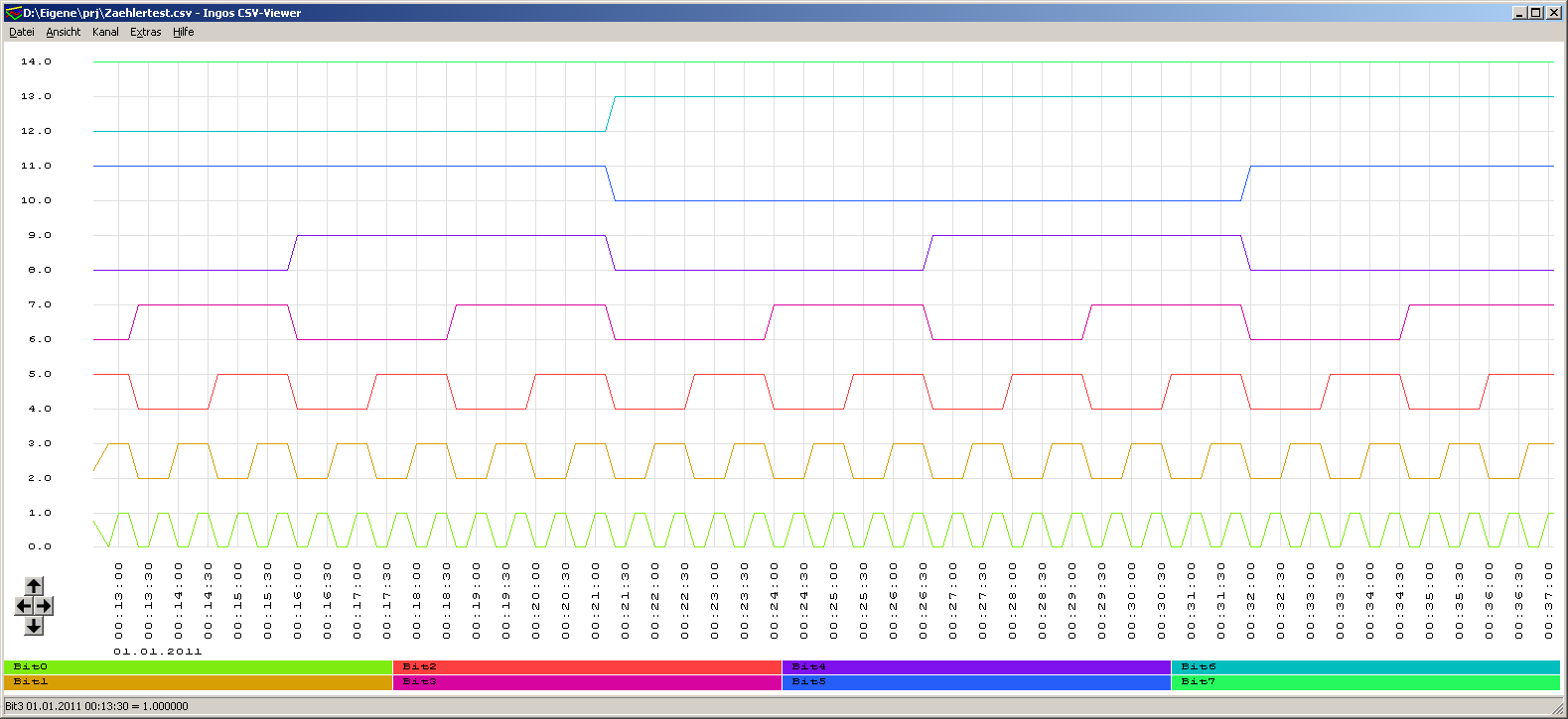

von Simon (Gast)
Hi Ingo,
zu Punkt2, habe ich mal die Ideengebergrafik beigefügt, zumindest ich
nutze an dieser Stelle keinen Konverter
zu Punkt3, wäre das natürlich eine 200%-Lösung!
Ich denke aber es würde durchaus reichen, wenn man eingeben könnte
wieviel Stunden rückwärts diese Werte darzustellen sind.
von Ingo W. (Gast)
Hi Simon,
Bei dieser Variante mit den Schattierungen, leidet aber auch die
Übersichtlichkeit, habe stattdessen die Möglichkeit eingebaut, mit
zusätzlichen Tags in den Spaltenköpfen, kanalweise Offset zuzufügen (mit
Musterdatei als Beispiel. Da die automatische Vertikalskalierung hier
nur von 0 bis 1 initialisiert, da keine höheren Werte vorkommen, muss
man hier wieder ein paarmal "n", wie niedriger drücken, um das gesamte
Resultat im Screenshot zu erhalten. Um ein Markieren zu ermöglichen
(allerdings derzeit noch ohne Nutzeffekt), wird der Zoom mit Zentrierung
(Diagramm/Zeitachse), jetzt mit Doppelklick ausgelöst. Da ich die
nächsten Wochen nicht dazu kommen werde, am Programm weiterzuarbeiten,
dies erstmal nur als Vorschau, nix für ungut...
mfG ingo

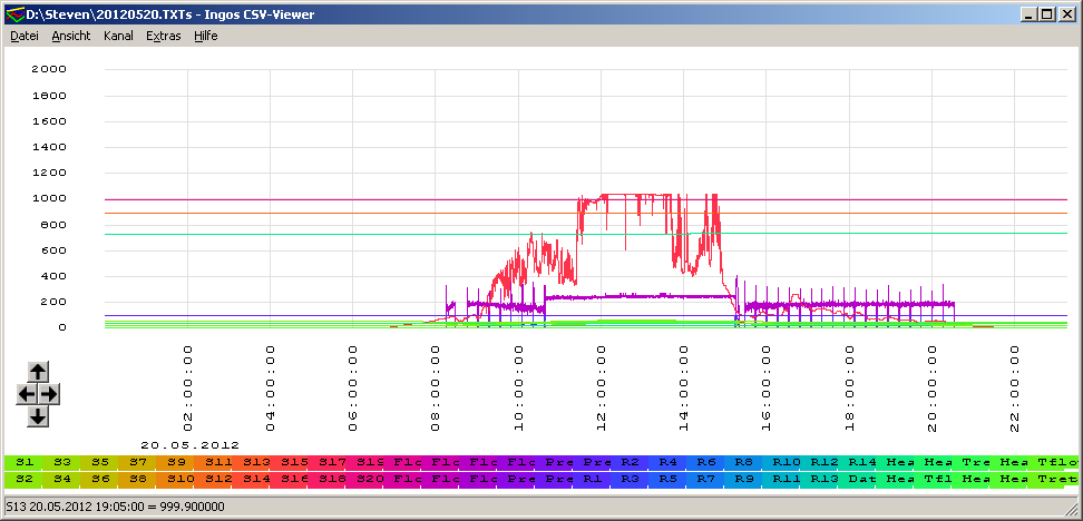

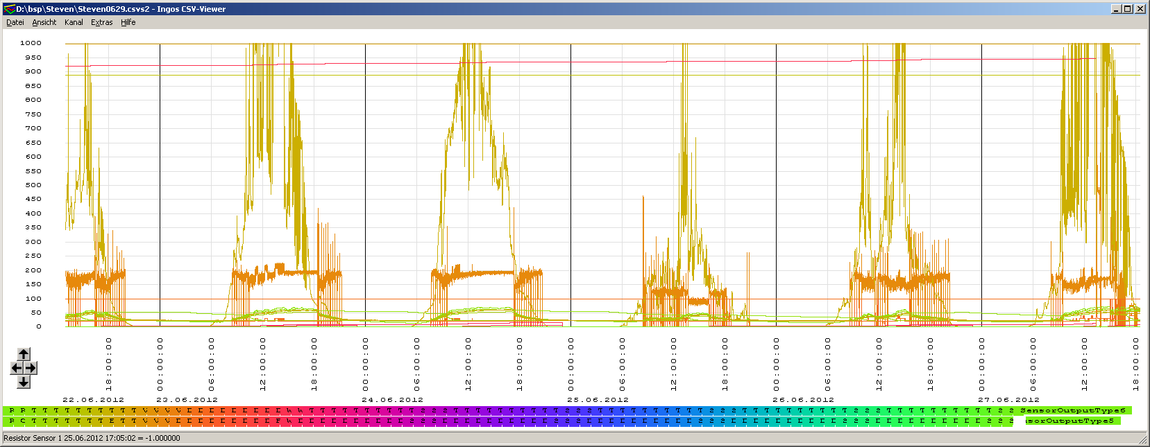

von Steven S. (steven271)
Hallo Ingo,
Ich hätte noch ein neues Anliegen bei dem ich nochmals deine Anpassung
bräuchte.
Danke im Vorraus.
von ingo (Gast)
Hallo Steven,
Im Anhang, die vorbereitete Konfig für die Datei. Nicht benötigte Kanäle
können, wie gehabt, durch Vorsetzen eines Leerzeichens, auskommentiert
werden.
mfG ingo
Danke für die schnelle Antwort. Beim öffnen der Datei bekomme ich immer
eine Fehlermeldung.
Datei hat falsches Format / Spalte 1 ungleich Datum
von ingo (Gast)
Dies deutet daraufhin, das beim Konvertieren was schief gelaufen ist.
Der Konverter hat keine Fehlermeldung ausgegeben? Die neueren Versionen
sollten dies eigentlich tun, wenn was nicht stimmt. Hab es hier, mit der
letzten Version von Viewer und Konverter getestet.
In der Konfig war noch ein (optischer) Fehler: Separator=8 bedeutet
natürlich Tabulator und nicht Semikolon, wie im Kommentar.
mfG ingo
Ich versuche es mit der letzten Version 1.02 beta vom 15 Februar und den
dazugehörigen Konverter.
Aktuell bekomme ich immernoch diese Fehlermeldung, der Konverter spuckt
nichts aus.
von ingo (Gast)
Zu dem Screenshot mit den Filtereinstellungen:
- Habe die Datei in ".txts" umbenannt, um Eindeutigkeit bei mir, zu
gewährleisten, die Endung in den Filtereinstellungen muss mit der realen
Endung der Quelldatei übereinstimmen.
- Wenn in den Filtereinstellungen der Testmodus aktiv ist, sollte vor
dem Konverteraufruf eine MessageBox (Anhang) aufpoppen, wenn nicht, dann
Filtereinstellungen überprüfen.
mfG ingo
Ich habe nochmals alles grprüft und den Konverter neu eingestellt.
Es kommt das Pop Up und dann der Fehler das die Datei nicht geöffnet
werden kann.
Ich versuche es heute abend mal an einem anderen PC.
Danke nochmals.
von ingo (Gast)
Danke für den Screenshot: Ursache gefunden.
Dein Pfad zum Konverter ("Dokumente und Einstellungen...") enthält
Leerzeichen, daher wird der Konverter nicht gefunden.
Das hatten wir hier schonmal, steht auch, glaub ich, in der Anleitung.
Bitte die Programme in einem Pfad speichern, der keine Leerzeichen
enthält, für die Konfig und Quelldatei ist es egal.

Sollte das Speichern, nur im Benutzerprofil möglich sein (aus
Berechtigungsgründen), kann man für den Pfad bis hierhin auch
%userprofile% angeben (Screenshot), dann wird diese Zeichenfolge erst in
der Shell, die den Konverter ausführt, duch den Pfad ersetzt, dann
sollte es auch funktionieren.
Hab in diesem Falle, den Konverter auch auf dem Desktop aufgerufen.
mfG ingo
Nun das ganze nochmals versucht und es mag nicht.
Die erste Variante funktioniert ohne Probleme.
Nur wenn ich die neue anwende dann gehts nicht.
Ich habe mal 2 Bilder dazu. Eingestellt ist eigentlich alles sehr sehr
einfach.
Fehler gefunden, ich hatte die Konfig nochmals geladen. Allerdings war
diese Fehlerhaft.
Nun nochmals neu geladen, überprüft und ja es geht.
von Andreas H. (andreas_h16)
Hallo Ingo,
tolles Programm.
Habe es mal mit eigenen Testdaten Versucht und einen Fehler
festgestellt.
Programm (v. 15.2.) stürzt ab, wenn das Fenster per Maus (an rechte
untere Ecke) kleiner geschoben wird. Kannst Du das nachvollziehen ?
Andreas
Ich hänge mal wieder in der Luft und drehe fast durch.
Es gibt Dateien, bei denen bricht das Programm ab, andere Dateien laufen
dagegen Problemlos.
Was mache ich falsch? Die Datenaufzeichnung stammt immer vom selben
Gerät.
Anbei eine die funktioniert.

von Ingo W. (Gast)
Hallo Steven,
Es sieht mir so aus, als ob du im Pfad "c:\CSV!Viewer" ein Leerzeichen
hast. Das könnte die Ursache des Problems sein. Der Konverteraufruf
erfolgt nämlich über die "System"-Funktion, die ruft die Shell (cmd.exe)
auf. Das hab ich so gemacht, damit man einen eigenen Konverter auch als
Batchdatei (oder sonstige script) starten kann.
mfG ingo

von ingo (Gast)
Die Debugmeldung kommt nur, wenn unter Filtereinstellungen der Testmodus
aktiv ist. Wenn die Konvertereinstellungen stimmen, sollte der ohnehin
ausgeschaltet werden, damit eine bereits konvertierte Datei, nicht noch
einmal konvertiert wird.
mfG ingo

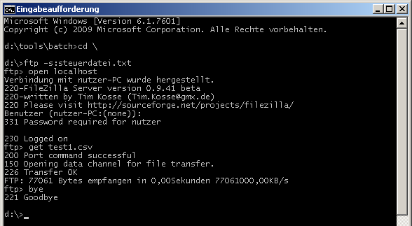

Hallo Schorsch,
War einige Tage offline, daher die Antwort erst heute, sorry.
Wenn es sich immer wieder um die gleiche Datei handelt, würde ich das
Problem mit einer Batchdatei lösen, die die Datei abholt und dann den
Viewer mit der lokalen Kopie als Parameter aufruft. Das könnte über den
normalen FTP-Client von Windows erfolgen. Der erwartet normalerweise
einige Kommandos, die man aber auch als Datei übergeben kann. die könnte
so aussehen:
///// schnipp steuerdatei.txt
open localhost
nutzer
passwort
get test1.csv
bye
///// schnapp
in der ersten Zeile wird die Verbindung zum Server hergestellt, in Zeile
2 und 3 erfolgt die Nutzeranmeldung, in Zeile 4 wird die Datei abgeholt
(ins aktuelle Verzeichnis, von wo ftp aufgerufen wurde).
Diese Datei kann per Eingabeumleitung ans fpt übergeben werden:
ftp <steuerdatei
oder besser (getestet unter win7, sollte aber unter XP genauso
funktionieren)
ftp -s:steuerdatei
Die gesamte Batchdatei könnte dann so aussehen:
///// schnipp test1.bat
ftp -s:steuerdatei.txt
Csvviewerpfad\csvview test1.csv
///// schnapp
und einfach mit Doppelklick gestartet werden
Hab mir mal kurz den Filezillaserver installiert und damit funktioniert
es.
Eventuell müsstest Du dir für jede Datei, eine eigenes
Steuerdatei/Batchdatei-Pärchen bauen
mfG ingo

von Markus Aschwanden (Gast)
Hallo Ingo
Nachdem ich deine ausführliche Anleitung gründlich studiert habe, ist es
mir gelungen, die Datei zu öffnen. Die Konfigurations-Datei für den
Konverter (config.txt) und die Datei
(S-R12-U2_Geschwindigkeit_2012.9.11.csv) habe ich angehängt. Mit dieser
Datei funktioniert es tadellos. In der Spalte "Fahrgesch" stehen Werte
zwischen 0,000xx und 3,xxxxx.
Nun habe ich aber Dateien, bei denen der Wert nicht über 0,00xxx steigt
(S-R12-U2_Geschwindigkeit_2012.8.20.csv). Versuche ich diese Datei zu
öffnen, kommt die Fehlermeldung "csvview.exe funktioniert nicht mehr".
Danach schliesst das Programm.
Was kann ich tun?
Freundlicher Gruss
Markus
Hallo Ingo
Habe für mein Problem eine Lösung gefunden. Wenn ich folgende Zeile als
Kanal (Graph) einfüge; "Geschwindigkeit 3 m/s#000000ff#1##;3" (sichtbar
oder nicht), kann ich auch die Dateien öffnen, die mehr als 2 Nullen
hinter dem Komma (0,00xxx) haben.
In meinem Fall ist die Linie als optischer Anhaltspunkt sehr hilfreich.
Die Geschwindigkeit sollte nicht mehr als 3 m/s sein.

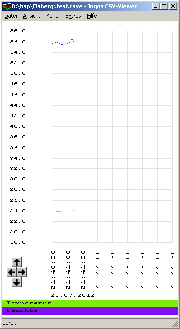

Habe einen Datenlogger für Temperatur und Feuchte, der folgende
Textdateien erzeugt:
va_model: 600 - NH  Record interval:5  Record start time: 2012.07.25
21:40:28   Save Time: 06:35:22.22  Record Count: 16000
ID   Time   INT- NTC ?   INT- RH% %
1   2012.07.25 21:40:28   23,8   55,7
2   2012.07.25 21:40:33   23,8   55,8
3   2012.07.25 21:40:38   23,9   56
4   2012.07.25 21:40:43   23,9   55,7
5   2012.07.25 21:40:48   24   55,5
6   2012.07.25 21:40:53   24   55,6
7   2012.07.25 21:40:58   24   55,6
8   2012.07.25 21:41:03   24   55,9
9   2012.07.25 21:41:08   24   56,5
10   2012.07.25 21:41:13   24,1   55,7
Da ich es nicht hinbekommen habe Datum / Uhrzeit der Datei zu nutzen
habe ich "kurzerhand" die Datei in: 2012 07 25 21 40 28.txt (ohne
Leerzeichen) umbenannt und die Konverter-Datei angepasst (siehe Anhang).
Um 1:37 Uhr hatte ich Erfolg :-)
Frage: Kann man Datum & Uhrzeit der Datei irgendwie nutzen??
Z.B. in dem man den Konverter sagt Spalte 2 Datum und Spalte 3 Uhrzeit
ODER die Laufende Nummer am Anfang ausblendet (die ersten Zeichen
weglassen)???
Vielen Dank vorab.
Gruss Eisberg
von Ingo W. (Gast)
> weglassen)???
Das geht:
Durch die Zeitformatdefinition
Zeitformat=J<Tab>J.M.T<Tab>h:m:s
wird der Wert der Spalte "ID" gelesen und der Jahreszahl zugewiesen.
Anschließend wird das Jahr (und die restlichen Zeitangaben) gelesen,
damit auch das falsche Jahr durch das richtige überschrieben. In desem
Fall muss das <Tab> in der Formatzeile als Tabulatorzeichen eingegeben
werden (Anhang). Das es sich hier um das Tabulatorzeichen handelt,
entnehme ich mal der Angabe "Separator=9" aus deiner Konfig, im
eingefügten Text war das (durch die HTML-Umwandlung) nicht mehr
eindeutig zu entnehmen. Im Zweifelsfalle, bitte noch einmal die
Originaldatei anhängen.
Im Beispielschnipsel, hat die Automatische Skalierung der Y-Achse mal
wieder gepatzt, einmal nach oben scrollen, bringt die, knapp über 50
befindlichen Feuchtewerte ins Sichtfeld.
Bitte um Nachsicht, sollte ich in den kommenden Tagen nicht sofort
antworten können, werde das im Zweifelsfalle, Anfang kommenden Jahres
nachholen.
mfG vom ingo, frohes Fest und guten Rutsch!
von Eisberg (Gast)
Hallo Ingo, wünsche auch einen guten Rutsch gehabt zu haben ;-)
vielen Dank für Deine Hilfe.
Ich bin davon ausgegangen dass es funktioniert wie Du es beschrieben
hast.
Nach einem Test eben war das leider nicht (ganz) der Fall :-o
Der Logger erstellt leider seltsame txt-Dateien. Da ist ein Tab sowie
ein Leerzeichen drin...
Das heisst, gebe ich das Zeizformat an wie von Dir vorgeschlagen:
bringt er falsche Datum und Zeit Werte, die Messwerte sind o.k.
Gebe ich das Zeitformat wie in der txt-Datei erzeugt an:
Zeitformat=J<Tab>J.M.T<Leerzeichen>h:m:s
dann stimmt Datum/Uhrzeit, jedoch sind die Messwerte (Temp/Feuchte) dann
alle auf 0 :-(
Ich habe leider nach dem posten gesehen das da eine Umwandlung
stattgefunden hat...
Vielleicht gibt es ja auch ier eine Lösung.
Die Dateien sind jetzt jedenfalls alle im Anhang.
MfG Eisberg
von Ingo W. (Gast)
> alle auf 0 :-(
Genau, die Anpassung des Formatstrings war schon mal richtig, allerdings
hast Du vor der Änderung, deine Messwerte in X3 und X4 vorgefunden (und
verarbeitet), da Datum/Uhrzeit fälschlicheweise als Messwert gelesen
wurde, jetzt stehen sie in X1 und X2, wo sie eigentlich auch hingehören.
Hab's in der Konfig mal korrigiert.
mfG ingo
von Eisberg (Gast)
Hallo Ingo,
vielen Dank.
Funktioniert perfekt.
Da hätte ich ja mal beim Testen ein bisschen mit der Textdatei
experimentiere können, was er wo hinschreibt...
Danke nochmal.
Gruss Eisberg

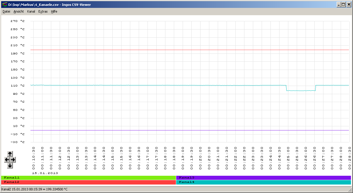

Nur mit einer Sache habe ich noch etwas Probleme. Und zwar wenn ich
beispielsweise zwei Messwerte habe einer nahe Null der andere bei etwa
200. Dann werden ja beide als Linie dargestellt, weil man bei dieser
Auflösung keine Schwankungen mehr sieht, soweit auch alles super. Wenn
ich nun aber den Messwert, welcher um Null schwankt, ausblende und in
den Messwert der um 200 schwankt hineinzoomen möchte, habe ich noch
keine elegante Möglichkeit gefunden dies zu tun.
Sobald ich mit 'h' und 'n' versuche die vertikale Achse zu zoomen,
verschiebt sich die Mittellage immer weiter gegen Null und die Kurve
verlässt den sichtbaren Diagrammbereich. (Ich hoffe ihr versteht was ich
meine ) Gibt es hier eine Möglichkeit wie man auf einfache weise,
schrittweise in ein Diagramm nur in der vertikalen Achse hineinzoomen
kann?
viele Grüße
Markus
von ingo (Gast)
Im Moment ist so eine Zoomfunktion noch nicht drin, als Workaround
vielleicht folgender Vorschlag: wenn der Wert um +/-20 um 200 schwankt,
dann im "Einstellungen"-Dialog, einen vertikalen Offset von 180 und eine
Skalierung von 40 einstellen.
mfG vom ingo

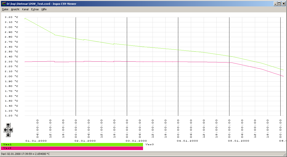

von DS aus W (Gast)
Hallo Ingo,
zu Deinem Meisterwerk habe ich zwei Fragen:
1. Ich habe geloggte Daten, die im Sekundenbereich mit Nachkomma
   ausgegeben werden, da fünf, oder zehn Messungen pro Sekunde gemacht
   werden.
2. Die Stunden werden einfach weitergezählt (> 24) und nicht in Tage
   umgerechnet.
Gibt es dafür einen Lösungsansatz für den Konverter?
Besten Dank!
Dietmar

von Dietmar S. (dsausw)
Hallo Ingo,
die Beispieldaten:
13:53:19,2  2,854  2,310  2173,00
Uhrzeit Messwert1 Messwert2 laufende_Vorgangsnummer
Die Daten in der Datei sind mit Sprüngen,
da wir uns zur Bearbeitung die 1Gb Daten auf die wichtigen
Ergebnisse gekürzt haben.
Schönen Sonntag!
Dietmar
von Ingo W. (Gast)
Hallo Dietmar,
Habe mal schnell was zusammengehämmert,
Der Tag (Übertrag aus den Stunden), wird pauschal zum 1.1.2000 addiert,
funktioniert so also erstmal nur bis 31 Tage. Sollte das nicht reichen,
sollten wir uns auch Gedanken machen, wie das Startdatum übergeben
werden kann (1 in Rohtatei Zeile einfügen?). Der Konverter wird genauso
gehandhabt wie der universelle, benötigt aber keine Konfigdatei. Als 2.
Kommandozeilenparameter kann man also irgendwas übergeben (dummy), im
Beispiel, wie es bei mir eingerichtet ist. Die Spaltennamen, habe ich
mit "Var1", "Var2" und "Var3" beschriftet und letztere erstmal
ausgeblendet (Zähler?).
Vielleicht hilfts ja erstmal.
mfG vom ingo
Hallo Ingo,
besten Dank für den Expressdienst ; )
Das sieht doch schon super aus!
Die Messungen laufen meist länger als einen Monat.
Das Anfangsdatum spielt aber keine Rolle.
Man kann auch die Daten "per Hand" splitten, um
immer 31 Tage in einer Datei aufzubereiten.
Die Vorgangsnummern sind übrigens Schaltvorgänge des Verbrauchers.
Das ist nicht so einfach in das Diagramm zu bekommen (2. x-Achse).
Ist aber auch nicht so wichtig für die Darstellung.
Sonnige Grüsse!
Dietmar

von Markus (Gast)
Hallo Ingo,
vielen Dank für deine Bemühungen.
Das Zoomen der vertikalen Achse geht nun schon wesentlich einfacher,
vielen Dank dafür.
Als kleines Feedback: Wie du schon richtig sagtes, werden manchmal
Grenzen berechnet die etwas neben den eigentlichen Messwerten liegen
(ist aber ok, wenn man es weiß) Vielleicht ist es ja möglich ein Zoomen
analog zur horizontalen Achse einzubauen. Dort wird ja mit einem
Doppelklick gearbeitet. Eventuell kann man ja etwas konstruieren wie
Doppelklick + Shifttaste = zoomen in der vertikalen Achse. Keine Ahnung
ob sich sowas überhaupt umsetzen lässt. Aber währe sicherlich sehr
User-freudlich.
Zu dem Problem mit dem immer wieder neu aufbauendem Diagramm. Da scheint
es bei mir in der Logdatei noch Ungereimtheiten zugeben. Also vorerst
Entwarnung. Nehme jetzt nochmal neue Daten auf und Probiere es damit.
Viele Grüße
Markus

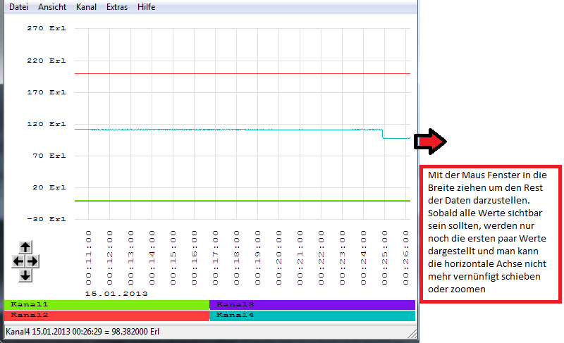

von Markus (Gast)
Hallo Ingo,
hab da in der neusten Version (11.01.2013) doch noch etwas komisches
festgestellt beim zoomen der horizontalen Achse. Vertikales zoomen
funktioniert.
Wenn ich die Daten mit der CSV Viewer Version vom 23.10.2012 (17:16Uhr)
öffne, scheint alles wunderbar zu sein. Alle Daten werden dargestellt
(Sprung auf Kanal 4 bei 25min und 27min - insgesamt von Zeitstempel
10min bis ca 29min sind Daten vorhanden).
Öffne ich nun die gleichen Daten mit der Version vom 11.01.2013
(22:40Uhr) werden nicht mehr alle Daten dargestellt, auch nicht wenn man
"ganze Datei" anklickt. Es werden nur wenige Sekunden am Anfang
dargestellt. Mit der rechten Cursortaste springt er nur bis an Ende der
Daten und stellt nichts mehr da. Mit der linken Cursortaste springt er
dann wieder an den Anfang. Auch das horizontale zoomen mit der linken
Maustaste scheint nicht wie gewünscht zu funktionieren.
Eventuell ist auch meine Datendatei falsch aufgebaut.
Gruß Markus
von Ingo W. (Gast)
Hallo Markus,
Hab das, von dir geschilderte Verhalten leider nicht reproduzieren
können, bin aber beim neuen, vertikalen Zoomen über
"rechtsklick->zentrieren" noch über eine vergessene Debug-Meldung
gestolpert, hab deshalb nochmal den Compiler angeworfen. Deine Datei
sieht auch so weit unauffällig aus, bis auch folgendes: Du hast die
erste Datenzeile unmittelbar (ohne Zeilenumbruch) hinter der Kopfzeile.
Wenn die nicht mit 2 Semikolon abgeschlossen wäre, hättest du noch mehr
Graphen, mit wilden Beschriftungen, so verlierst Du nur den ersten
Messwert. Vielleicht fällt mir ja noch was auf/ein.. darum erstmal
mfG vom Ingo
von Markus (Gast)
Hallo Ingo,
habe deine neuste Version nochmals probiert, aber leider auch hier das
beschriebene Problem. Habe noch etwas rumgespielt und etwas
herausgefunden, was dir eventuell weiterhilft das Problem zu
reproduzieren.
Wenn man das Fenster relativ klein zieht (komisches deutsch :-)
funktioniert scheinbar alles. Will man das Fenster aber nun
bildschirmfüllend anzeigen lassen, tritt das Problem mit der
horizontalen Achse auf.
Bildschirmauflösung habe ich 1600x900 und das Problem tritt bei
Fensterbreiten von mehr als 690 Pixel in der Breite auf. Das Ändern der
Fensterhöhe scheint zu funktionieren ohne das Daten nicht mehr angezeigt
werden. Hier habe ich nur festgestellt, dass keine Fensterhöhe kleiner
300 Pixel möglich sind --> Programm stürtzt ab. Eventuell liegt es an
der Skalierungsberechnung. Stört mich aber im Moment nicht weiter.
Falls du noch weitere Fragen zu dem bechriebenem Problem hast, poste
hier einfach. Versuche dann möglichst schnell zu antworten.
Gruß Markus
von Ingo W. (Gast)
Ein Rundungsproblem war die Ursache: mit der Umstellung des horizontalen
Zoomfaktors auf Gleitkomma, habe ich die Gültigkeitsprüfung angepasst
(vorher war Minimum 1, jetzt 0.0001), allerdings lieferten Berechnungen,
die den Zoomfaktor liefern sollen (double=int/int) dummerweise eine
Ganzzahl, in deinem Falle (kurzer Zeitraum) nämlich 0, daraus wurde das
Minimum. Jetzt sollte "ganze Datei" auch wirklich die ganze Datei
liefern.
mfG vom ingo
von Markus (Gast)
Hallo Ingo,
Nach einem ersten Test sieht es super aus! Vielen Dank!!!!
Zoomen funktioniert, sowohl horizontal als auch vertikal.
Gruß Markus

von Thorsten J. (thjoos)
Hallo, ich logge Daten meiner Photovoltaik-Anlage, folgende Daten
(Datum, Laufzeit, Pmax [W], Ptag [kW/h]) werden tägliche auf SD-Card
aufgezeichnet. Lassen sich diese Daten durch eine Konfigdatei im
CSV-Viewer anzeigen, so dass die täglichen Werte Pmax und Ptag angezeigt
werden. Auf der X-Achse sollte dabei das Datum(Laufzeit) abgebildet sein
und passend dazu die beiden Werte Pmax und Ptag in Y-Richtung. Wie
sollte die Konfigdatei aussehen, bzw. wie muss die Datei umgewandelt
werden, damit sie angezeigt werden kann? Besten Dank und viele Grüße
Thorsten
von Steffen H. (avrsteffen)
Du solltest statt Laufzeit nur Zeit im Kopf stehen haben. Desweiteren
sollten alle Kommas durch ein Semikolion ausgetauscht werden. Geht ganz
einfach mit dem Windows eigenen Editor. Über Bearbeiten->Ersetzen.
Damit sollte die Datei schon ohne Anpassung mit einer
Konfigurationsdatei funktionieren.
Hallo Steffen,
vielen Dank für Deinen Hinweis. Die Zeit (Laufzeit) sagt aus, wie lange
am Tag der Wechselrichter Strom ins Netz gespeist hat und hat somit
nichts mit der tatsächlichen Uhrzeit in der X-Achse zu tun. Ich habe
jetzt zwei Dateien, eine mit, eine ohne Laufzeit angehängt. Ich hätte
gern in der X-Ache das Datum ohne Uhrzeit dargestellt und die beiden
Werte (Pmax und Ptag) zum jeweiligen Datum. Den Uhrzeitverlauf in der
X-Achse benötige ich nicht. Da es sich immer um Jahresaufzeichnungen
handelt ergeben sich maximal 366 X-Schritte. Läßt sich das so im
CSV-View darstellen? Dank & Gruß Thorsten
von Ingo W. (Gast)
Hallo Thorsten,
Habe mal schnell eine Konverterkonfig für die Variante mit
Laufzeitspalte gebaut. Die wird ignoriert, die Daten aus den beiden
Folgenden (X2 und X3) genutzt. Um die Originaldaten zu verarbeiten,
könntest du dann noch das Separatorzeichen ändern. Da im Datumsformat
keine Uhrzeit angegeben ist, erscheinen die Werte um 00:00. Ein Problem
gibt es aber noch: So wie ich das sehe, hast Du in den Datenspalten den
Punkt als Tausendertrennzeichen, der Konverter interpretiert ihn aber
als Dezimaltrenner, gleichberechtigt wie das Komma. Damit werden alle
Werte ab 1000 um selbigen Faktor zu klein angezeigt. Sollte es dir nicht
möglich sein, die Punkte aus den Werten zu entfernen, müsste ich
schauen, ob ich es in den Konverter einbauen kann.
mfG vom ingo
Hallo Ingo,
vielen Dank für Deinen Hinweis, jetzt passt es. Habe das
Tausendertrennzeichen entfernt und Deine Konverterkonfig benutzt,
wunderbar. So habe ich mir die Gesamtübersicht meiner geloggten Daten
vorgestellt.
Viele Grüße Thorsten
von Ronny (Gast)
Hallo Ingo,
ich bekomme die Datenkonvertierung nicht hin. Das Datum wird immer
falsch konvertiert (siehe Ausdruck).
Ist es auch möglich 2 verschieden CSV-Dateien vom gleichen Zeitraum
(auch bei unterschiedlichen Zeitstempeln) anzuzeigen?
Ronny
von Ingo W. (Gast)
Hab ich so, nicht reproduzieren können, allerdings hattest Du in der
angehängten Konfig, die Daten aus den Spalten X2, X3 und (nicht
vorhanden) X4 gelesen. Das hab ich korrgigiert.

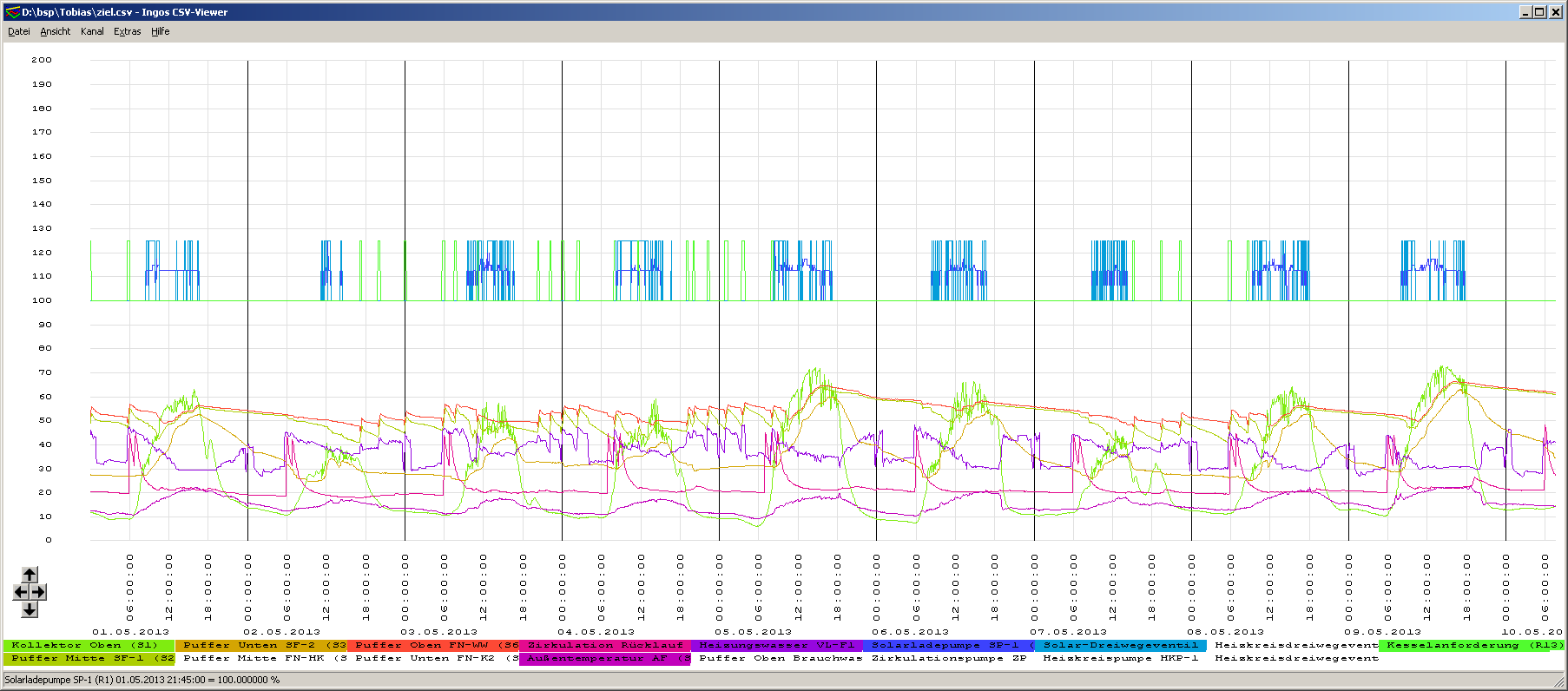

Ich hätte da noch 2 Ideen für weitere Programmversionen ;-)
1. Es wäre teilweise übersichtlicher wenn man manche Werte wie
"Drehzahl", "Ventilstellungen", "AN/AUS" parallel nach oben oder unten
versetzt als Balkendiagramme darstellen könnte.
Ähnlich wie in Winsol (http://www.paranaut.de/heizung/Winsol.jpg)
2. Das ganze irgendwie ins lokale Netwerk und/oder Internet bringen
damit man es mit einem Browser aufrufen kann. (Ich weiß vieel Arbeit)
8-)
Vielleicht mit RRDtool ?
(http://oss.oetiker.ch/rrdtool/gallery/index.en.html)
von Ingo W. (Gast)
Das geht, indem du für die betreffenden Kanäle einen Offset definierst,
zum Beispiel in der Konverterkonfig:
Zirkulationspumpe ZP (R3)##0#%;X25*5+100
Damit verschiebt sich das Ausschalteniveau von 0 auf 100, das
Einschalteniveau von 1 auf 105.
Das müsstest du für alle binären Kanäle so weiterführen (110, 120 usw.)
dann würde es ungefähr so aussehen:

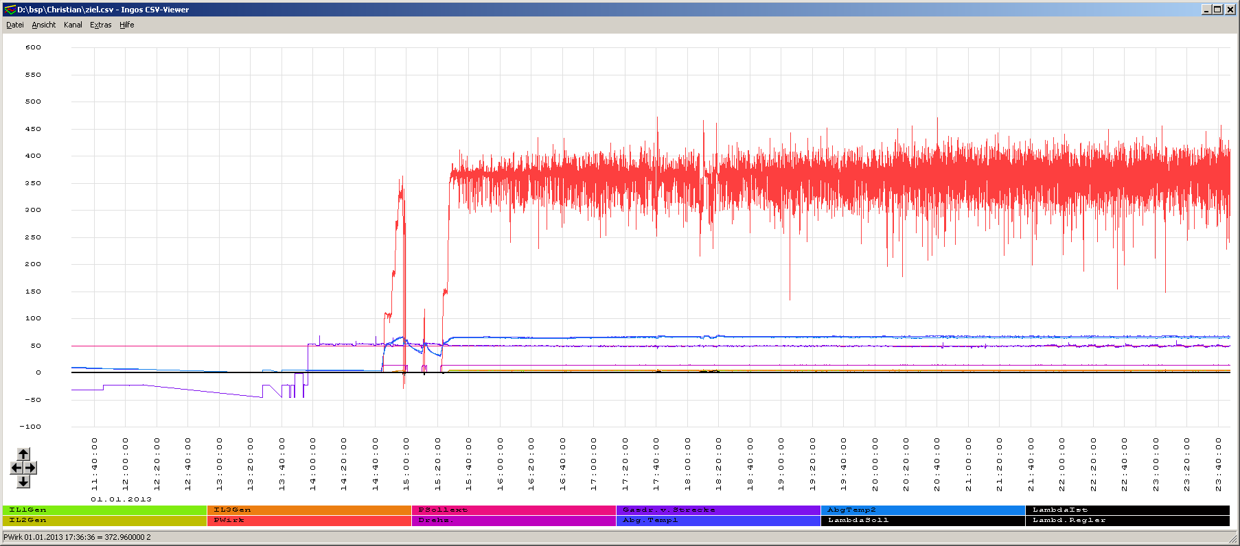

Leider liegt mir nur mangelhaftes Quellmaterial vor.
Die aufgezeichneten CSV Dateien enthalten kein Datum und keine
Zeilumbrüche. Trennzung des Zeilen erfolgt nur durch "".
Ich bekomme den Konverter nicht dazu eine csv datei auszugeben.
Kannst du mir da vielleicht weiterhelfen?
mfG Christian
von Ingo W. (Gast)
Hallo Christian,
Grundsätzlich ist die Sache nicht hoffnungslos, 2 Probleme sind zu
lösen, das Kleine: deine Datei hat nur Wagenrücklaufzeichen (0x0d) als
Zeilenende, habe die Datei mit Editor (Notepad2) geöffnet und wieder
gespeichert, jetzt lässt sie sich mit der angepassten Konfig (Anhang)
umwandeln. Jetzt ist nur noch das Problem beim Übergang von 23:59:59 auf
00:ab:cd, ohne Datumswechsel, da springen die Graphen an den Anfang
zurück, ohne den Strahl dunkelzutasten :-) werde mir was einfallen
lassen, das ich in so einem Falle das imaginäre Datum weiterzähle. Muss
mal schauen, wann ich dazu komme...
mfG vom ingo

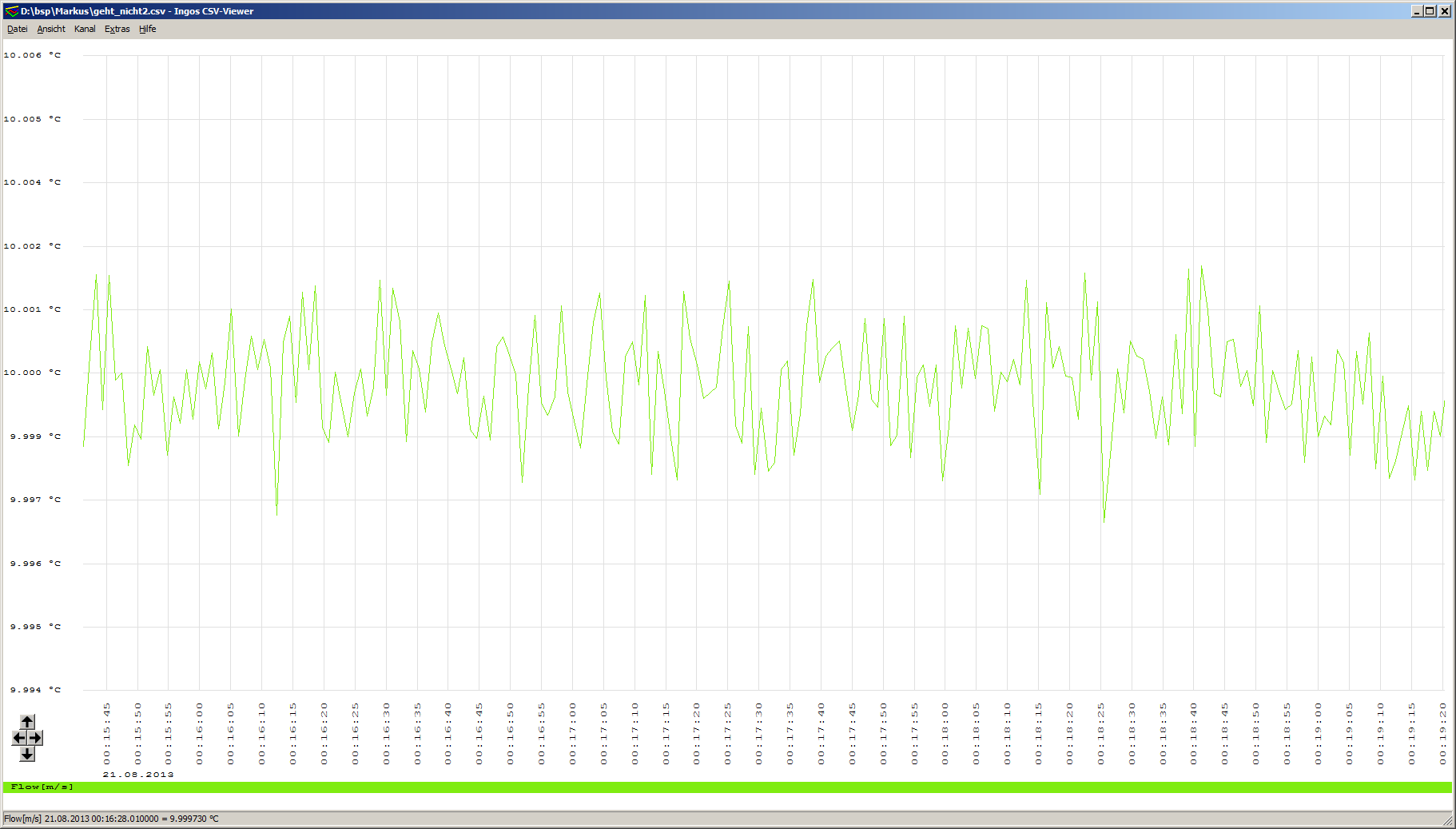

Hallo Ingo,
hab ein Problem die angehängte Datei zu öffnen. Leider beendet sich dein
Tool ohne aussage kräftige Fehlermeldung. Leider habe ich bisher keinen
Erfolg gehabt um das Problem näher eingrenzen zu können. Denn ich habe
sowohl Logdateien die sich ohne Probleme öffnen lassen, als auf Dateien
welche Probleme bereiten (habe eine angehängt).
Gruß Markus
von Markus (Gast)
ok die Log-Datei fehlt natürlich noch
Gruß Markus
von Ingo W. (Gast)
Hallo Markus,
Die Ursache, warum es in dieser Datei geknallt hat, ist, das die Werte
sehr dicht beieinander liegen (um 10, +/- ein Tausendstel). Damit hat
die automatische Skalierung, die "Verstärkung" weiter aufgedreht, als in
der Beschriftung verarbeitet werden kann. Hab erstmal die Verstärkung
(vertikalen Zoomfaktor) begrenzt, das das nicht mehr passiert. Beim
Öffnen der Datei (Autozoom) wird trotzdem erstmal nichts angezeigt, weil
der vertikale Offset auf 9 steht. Also als Workaround, erstmal "n" wie
"niedriger" drücken, dann kommt unten schon die Linie ins Blickfeld,
dann hochscrollen. Werde versuchen, am Wochenende, dafür eine bessere
Lösung zu finden.
mfG vom ingo

von PeterS (Gast)
Hi Ingo,
leider schmiert bei mir (XP) die Version ab dem 26.08. beim öffnen der
Datendatei ab. Bis einschließlich 21.08. gehen sie.
Ich habe mal einen Abschnitt von meinen Daten hochgeladen, damit Du
damit testen kannst.
Auf alle Fälle, vielen Dank für Dein tolles Tool.
Peter
von Ingo W. (Gast)
Hallo Peter,
Ursache war der Betriebs(sekunden?)-zähler, der mittlerweile unhandliche
Größe angenommen hat (Größenordnung: 40 Millionen). Habe entsprechende
Anpassungen vorgenommen, daß auch die noch verdaut werden können. Wirst
natürlich nach dem Öffnen, erstmal vertikal vergrößern müssen, um die
restlichen Kurven zu sehen.
Hoffe, alles passt und ist rückwirkungsfrei. An dem anderen Thema, mit
der automatischen Aktualisierung bin ich noch drann, könnte aber noch
etwas dauern...
mfG vom ingo
von PeterS (Gast)
Hi Ingo,
klasse, schaut auf den ersten Blick gut aus :).
Wenn ich noch was finden sollte, melde ich mich wieder.
Peter
von M. B. (Firma: TH Nürnberg) (ohmen)
ich habe hier Daten von einem Beschleunigungssensor und würde diese
gerne mit dem Viewer anzeigen lassen. Jedoch bekomme ich es nicht mit
dem Konverter zu laufen...
Kann mir jemand auf die Sprünge helfen? Danke schonmal!
von Ingo W. (Gast)
Da es doch gelegentlich vorkommt, das Messwerte im Hexformat vorliegen,
hab ich es noch in den Konverter mit eingebaut. Da es sich hier
anscheinend um vorzeichenbehaftete Werte handelt, hab ich hierfür eine
Unterscheidungsmöglichkeit vorgesehen (siehe Anleitung). Da keine
weiteren Angaben über die Datei (Messintervall) vorliegen, gehe ich in
der anhängenden Konverterkonfig, von 1 Sekunde aus (Sekundenbruchteile
kann der Konverter derzeit noch nicht). Evtl. wäre es sinnvoll, den
Startzeitpunkt im Dateinamen zu verewigen, dann könnte der Konverter den
von dort entnehmen.
hoffe, damit etwas geholfen zu haben.
Vielen Dank für die schnelle Umsetzung!
Dann werde ich mal testen...
Schöne Restwoche noch!
von Markus (Gast)
ist es möglich den wert Intervall in ms anzugeben, ich habe immmer 10 ms
pro zeile ?.
Markus
von Ingo W. (Gast)
Hab ja schon damit gerechnet, das gebrochene Sekunden auch hier benötigt
werden. Da noch nicht alle Nebenwirkungen getestet, würde ich diesen
Konverter mal als Alpha betrachten.
Da hier Jahr, Monat und Tag der Startzeit wohl irrelevant sind, wird in
der Konverterkonfig mit "Startzeit=99" fest der 1.1.2000 festgelegt,
damit beginnt die Zeitachse bei 00:00:00,0 an diesem Tag, womit in der
Vergrößerung das Datum ohnehin nicht angezeigt wird.
Wie immer, in der Hoffung, das alles funktioniert,
mfG vom ingo
Funktioniert bei mir...
Danke!

von Ingo W. (Gast)
Hallo Andreas,
mit dieser Konverterkonfig scheint es zu funktionieren,
habe bei mir, zwecks Unterscheidungsmöglichkeit, von anderen
Beispielformaten, die Endung der Quelldatei, in ".csva" umbenannt.
mfG vom ingo
von Evert Terpstra (Gast)
Ich komme aus Holland und suche einen CSV Visualisierung von geloggten
Daten von einem Citrin-Solar Regler 2.5.
Ich habe einem datei mit geschikt. Koent Ihr mir dabei helfen?
Herzlichem Dank!
Datei" in Excel eingelesen:
Datum & Uhrzeit  Temperatur Sensor 1 [ °C]  Temperatur Sensor 2 [ °C]
Temperatur Sensor 3 [ °C]  Temperatur Sensor 4 [ °C]  Temperatur Sensor
5 [ °C]  Temperatur Sensor 6 [ °C]  Druck Sensor 7 [ Bar]  Temperatur
Sensor 8 [ °C]  Durchfluss Sensor 9 [ l/h]  Durchfluss V40 [ l/h]
Einheit  PWM 1 [ %]  PWM 2 [ %]  Drehzahl Relais 1 [ %]  Drehzahl Relais
2 [ %]  Drehzahl Relais 3 [ %]  Drehzahl Relais 4 [ %]  Betriebssekunden
Relais 1 [ s]  Betriebssekunden Relais 2 [ s]  Betriebssekunden Relais 3
[ s]  Betriebssekunden Relais 4 [ s]  Fehlermaske  Statusmaske  Wärme [
Wh]  Version  Systemzeit  Systemdatum
"28.04.2014 16:47  41,6  34,4  39,8  22,9  888,8  -88,8  -999,9  -88,8
-9999  0  11  0  0  0  100  0  0  107427  1358798  0  0  0  0  0  1,01
16:47  20140428  "
"28.04.2014 16:48  48,5  34,3  39,8  22,8  888,8  -88,8  -999,9  -88,8
-9999  0  11  0  0  80  100  0  0  107462  1358858  0  0  0  0  0  1,01
16:48  20140428  "
"28.04.2014 16:49  52,7  34,4  39,8  22,8  888,8  -88,8  -999,9  -88,8
-9999  0  11  0  0  100  100  0  0  107522  1358918  0  0  0  0  0  1,01
16:49  20140428  "
"28.04.2014 16:50  48,2  34,6  39,8  22,8  888,8  -88,8  -999,9  -88,8
-9999  0  11  0  0  80  100  0  0  107582  1358978  0  0  0  0  0  1,01
16:50  20140428  "
"28.04.2014 16:51  43,7  34,8  39,8  22,8  888,8  -88,8  -999,9  -88,8
-9999  0  11  0  0  50  100  0  0  107642  1359038  0  0  0  0  0  1,01
16:51  20140428  "
"28.04.2014 16:52  42,1  34,9  39,8  22,7  888,8  -88,8  -999,9  -88,8
-9999  0  11  0  0  50  100  0  0  107702  1359098  0  0  0  0  0  1,01
16:52  20140428  "
"28.04.2014 16:53  42,1  35,0  39,9  22,7  888,8  -88,8  -999,9  -88,8
-9999  0  11  0  0  50  100  0  0  107762  1359158  0  0  0  0  0  1,01
16:53  20140428  "
von Ingo W. (Gast)
Hallo Evert,
habe für deine Daten, eine passende Konverterkonfiguration gebaut, die
Hinweise des letzten Beitrages gelten auch hier.
Zusätzlich auch eine neue Version des Hauptprogramms.
Einzige Änderung: vorher liess sich nicht in die letzten
Sekundenbruchteile (so vorhanden) einer Aufzeichnung scrollen
(Ganzzahlproblem), also nur relevant, bei kurzen Aufzeichnungen.

Danke Ingo, das hat bestens geklappt.
Die Einsen und Nullen hab ich gleich umgerechnet jeweils um +105, +110,
+115... usw. Bringt schöne Übersicht.
Klartextnamen für die Ein- und Ausgänge vergeben und Farben. Alles
hübsch bunt.
Der Download per FTP lässt mich ja die Endung eh beim speichern gleich
ändern daher passt das auch mit dem Konverter und der Dateierkennung.
Spitzenmäßig L.G. Andreas
