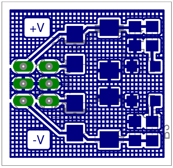

Hallo, danke fuer eure vielen Antworten. Ich habe die Schaltung wie auf dem angehaengten Board zu sehen als SMD verloetet. Die Elkos waren Tantal (http://www.conrad.de/ce/de/product/501226/SMD-ELKO-TANTAL-KONDENSATOR-100-UF-10) und den Strich habe ich zu der Seite geloetet, wie er im Boardplan dargestellt ist. Das eagle-Bauteil traegt die Bezeichnung "cpol-eusmcd" und ist in der Beschreibung als "Polar tantalum capacitors with solid electrolyte" angegeben. Daher gehe ich davon aus, dass die Art die Elkos zu verloeten richtig war. Die 8 Mignon Akkus hatte ich in zwei Batteriefaechern, die unter http://www.conrad.de/ce/de/product/522557/BATTERIEFACH-4XAA zu sehen sind, untergebracht und wie oben geschrieben verkabelt. Einen handwerklichen Fehler kann ich dadurch ausschliessen, dass ich die ganze Schaltung zweimal aufgebaut habe und dazu jedesmal neue (frisch bestellte) Bauteile und eine neu geaetzte Platine genutzt habe. Das Verhalten war bei beiden Schaltungen gleich. Die Verbraucher waren noch nicht an die Schaltung angeschloessen, da ich diese auf einer zweiten Platine verloetet habe. Es war also wirklich nur die Schaltung aktiv, die der Schaltplan zeigt. Ich hoffe euch faellt trotzdem noch was ein. lg Jasmin
Oha, Tantal also. Bei Tantals wird der Pluspol markiert, bei Alu-Elkos der Minuspol. Irgendwie muss man den Umsatz ja steigern ;-). http://de.wikipedia.org/wiki/Tantal-Elektrolytkondensator#Kennzeichnung
Du solltest Keramik Kondensatoren nehmen, die gibt es auch mit 1µF, 4.7µF, 10µF und größer, die Polung ist bei denen egal. An so einem Tantal Elko brauchst du nur ein paar millivolt negative Spannung anlegen damit er wegwerfbereit ist.
Hi, die Ursache fuer das Abfackeln waren wirklich verpolte Tantal-Elkos. Ich habe jetzt auch hinter die Parallelschaltung aus den Elkos und der LED noch eine gemeinsame Schottky-Diode gegen GND in beide Zweige gemacht, damit auch eine Verplolung durch Potentialunterschiede von dieser Seite der Zweige ausgeschlossen sind. Jetzt funktioniert alles wie es soll :D Danke an euch alle, Jasmin
