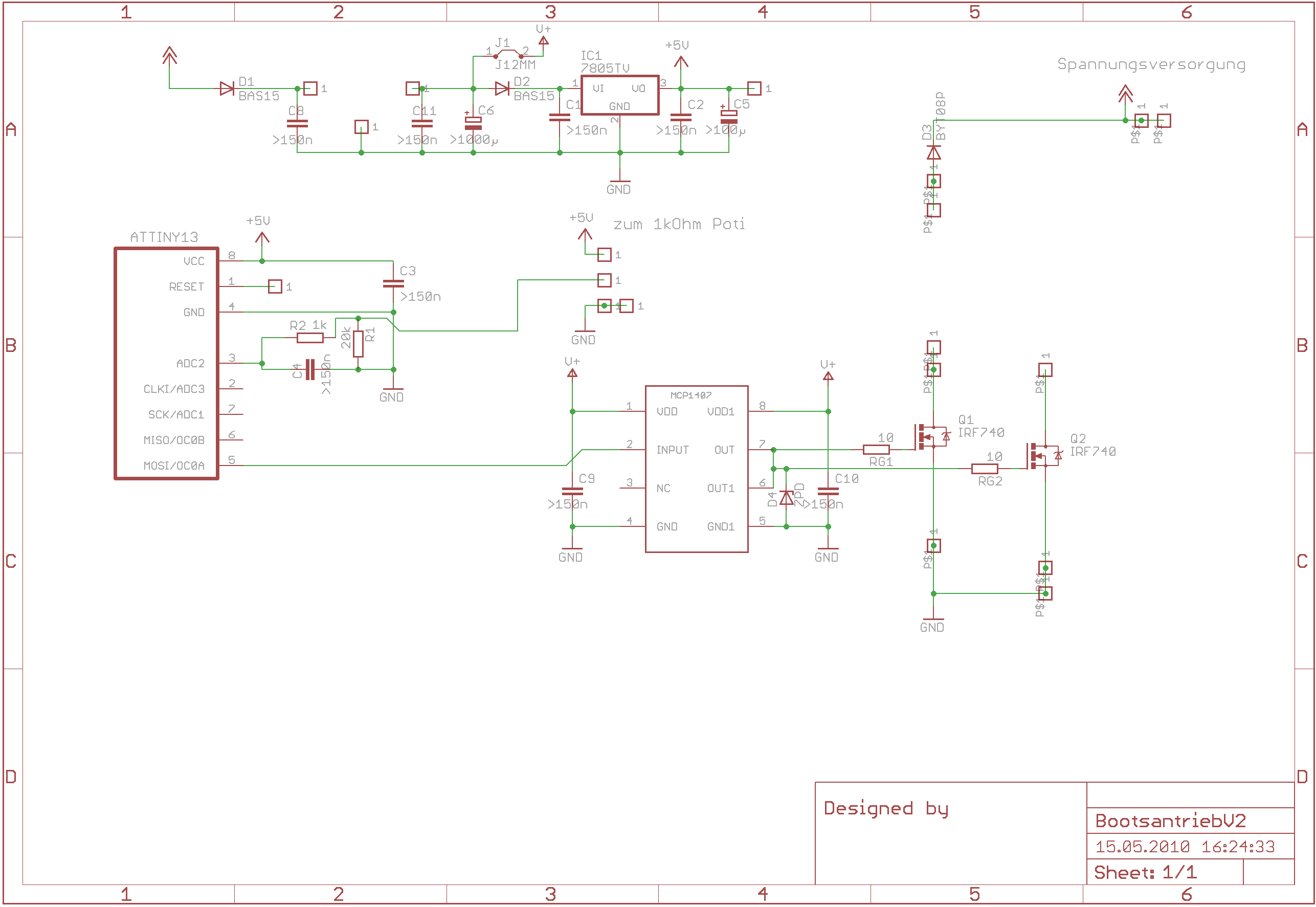

hab heute meine Schaltung (Schaltplan kann ich später noch anhängen)
aufgebaut und in Betrieb genommen...
Ein ATTINY13 gibt ca 20kHz PWM aus... dies geht auf einen Mosfet Treiber
(MCP 1407-E/P) und dieser speist zwei parallele Leistungsmosfets vom Typ
IRF2804...
Die maximale Gatekapazität beträgt bei zwei ca 500nC... bei 20kHz und
14Volt Ugs ergibt das ca (20000Hz*500*10-9C*14V²) ~ 2 Watt
Verlustleistung für das kleine DIP8 Gehäuse... hab ich leider erst
später gemerkt und so ist mir der Treiber abgeraucht...

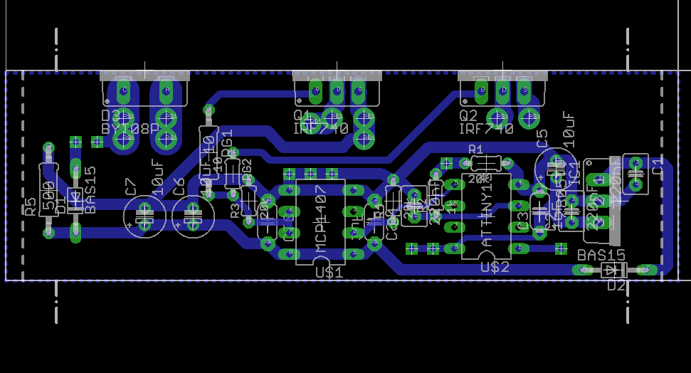

Ich hab mal Schaltplan und Board Angehangen... vielleicht kann jemand
was ungewöhnliches entdecken... Die Zenerdiode am Gatetreiber habe ich
aber derzeit durch einen Pulldownwiderstand ersetzt...

von Andreas R. (rebirama)
Wie genau ist denn der Motor an deine Schaltung angeschlossen? Das ist
mir aus dem Schaltplan nicht ganz klar.
Ich nehme an, dass D3 die Freilaufdiode sein soll. Sollte die nicht mit
dem Drain verbunden sein?
Wo genau auf deiner Platine schließ du deine Versorgung an?
C6 ist im Layout sehr ungünstig Plaziert, er sollte direkt zwischen der
Kathode der Freilaufdiode und dem Source der Fets hängen. Durch das
jetzige Layout fließt der Motorstrom kurzzeitig über deine fuddelige GND
Leitung quer durch die ganze Schaltung.
Grüße
Andreas
von Counterfeiter (Gast)
Also der Motor hängt Parallel zur Freilaufdiode...
Die Versorgungsspannung ist an der Kathode der Diode und am Source der
Mosfets... die Mosfets sind Parallelgeschalten... dazu benutz ich 1,5er
Drahtbrücken, da ja die Platine den Strom nicht transportieren kann..
Die Anode der Freilaufdiode ist ebenfalls über eine Drahtbrücke mit dem
Drain der Mosfets verbunden...
Also gibt es insgesamt 3 Drahtbrücken... 2 Motoradern und zwei für die
Zuleitung...
C6 ist mit eine Diode geschützt und hängt nich parallel zum Motor... C6
ist nur dafür da, den Mosfettreiber zu Puffern...
Aber was mir durch dein Post aufgefallen ist... Ich hab die beiden
parallelgeschaltenen Source der Mosfets durch Massefläche auf der
Platine verbunden... es besteht zwar noch eine 1,5er Drahtbrücke...
trotzdem wird aber ein Teil des Stroms über die Platinenmassefläche
geleitet.... das klingt erstmal nach Problemen....
da werd ich wohl nochmal den Drehmel auspacken...
Aber vielleicht haste ja noch nen Tipp...
Danke schonmal
Basti
von Jens G. (jensig)
Der Dicke C6 sollte mehr oder weniger der zentrale Punkt sein. Also von
dort aus die Mosfets/Last versorgen (kurz und bündig), und auch mit
separaten Leitungen von dort aus zum Rest der Elektronik gehen
(Treiber). Auch bedenken, daß auch der Treiber ordentliche Stromimpulse
liefert (weil er ja die Gate-C's umladen muß). Also den auch noch  mal
separate mit einem C puffern (100-220n sollten reichen), und dessen
direkte Beschaltungsteile dann auch mit diesem C verbinden. Der Treiber
sollte auch über kurze Massewege an den großen C6 (also möglichst dort
mit in der nähe platzieren). Der attiny sollte mit seiner Masse dann an
den Buffer C des  Treibers gehen. Ist die Masse zw. C6 und Treiber nicht
zu lang/dünn, sollte der Tiny auch direkt an C6 anbindbar sein.
Stromeinspeisung ist direkt am großen Buffer-C6

von Kai Klaas (Gast)
>Die Masse wird (nicht zu sehen) über eine Massefläche verteilt...
Neh, das ist keine richtige Massefläche, da sie überall von Lötaugen
unterbrochen wird.
>Der Treiber IC hat zwei Keramikkondensatoren mit jeweils 220nF und wird
>noch von dem 1000uF Elko versorgt...
Der Treiber "sieht" diese Kondensatoren aber garnicht, da die
Leiterbahnwege viel zu lang sind. Dein Layout der Entkoppelung ist
leider katastrophal!
Du mußt das ganz anders machen: Die Ground-Pins des Treibers sind direkt
mit der durchgehenden Massefläche zu verbinden. Die
Entkoppelkondensatoren C9 und C10 sind direkt an den Vdd Pins anzulöten
(hier zählt jeder Millimeter!!) und die Masseanschlüsse der
Enkoppelkondesatoren wieder direkt mit der Massefläche zu verbinden. Das
ergibt Leiterbahnwege, die um Größenordnungen kürzer sind, als was du im
Moment hast!
Bei den Vias mußt du beachten, daß diese manchmal beachtliche
Widerstände aufweisen können. Wenn du also fette Motorströme darüber
leitest, solltest du mehrere Vias parallelschalten.
>Ich versteh bloß noch nicht, wie mir da der Treiber IC abrauchen kann...
Weil alle internen Schutzschaltungen des Treibers massgeblich von einer
perfekten Betriebsspannungsentkopplung und der Verwendung einer
durchgehenden Massefläche abhängen...
Kai Klaas
Hm, ja ihr habt schon recht, wenn ich mein Layout betrachte dann ist das
alles andere als Optimal...
Und das hab ich gerade mal wieder zu spüren bekommen...
Es war jetzt schon wesentlich besser, da ich jetzt die Motorströme nicht
mehr über die Massefläche schicke (logisch)... das war ja der Supergau
Aber ganz Optimal war es auch noch nicht... Am Anfang ist der Kontroller
immer wieder resetet... ich nahm an durch Undervoltage fusebit bei
2,7Volt... die Spannungseinbrüche hab ich auch auf dem Oszi gesehen...
Dann hatt ich nochmal einen Elko direkt unter den Kontroller gelötet und
Okay, dann werd ich mal sehen ob ich die alte Platine retten kann...
Ich hab aber bereits eine neue gezeichnet... vielleicht könnt ihr euch
die mal anschauen...
Ich hab versucht, alle Tipps die ihr gegeben habt zu berücksichtigen...
Als Pufferelko hatte ich mir 10uF low ESR Elkos von Conrad ausgeguckt...
leider bekomm ich die beim Mosfettreiber nicht näher dran, dafür hat
aber der Mosfettreiber zwei Keramikkondis mit jeweils 1uF bekommen...
(gibts bei reichelt)
Die Leiterbahnen sind diesmal doppelt so stark... Wenn ich die Masse
durch die Platine führen will, kann ich nun leider keine Massefläche
mehr erzeugen...
