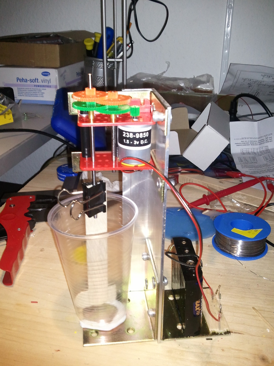

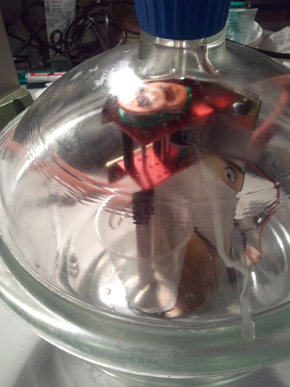

von Thomas B. (escamoteur)
zur Erklärung, ich habe hier ne Vakuumpunkt die auf ca, 95% Vakuum
kommt. Ich will darin einen kleinen Motor zurm Anrühren von PU-Harz
betreiben. Daher Batterie + Reedkontakt zum einschalten.
Wollte nur mal wissen bevor ich es ausprobiere, ob die
Wahrscheinlichkeit hoch ist, dass mir das Ding um die Ohren fliegt ;-)
Tom
also bisher überstehen die Batterien mein Vakuum gut. Anbei mal Bilder
meines selfmade Vakuumrührgerätes.
gruß
Tom
