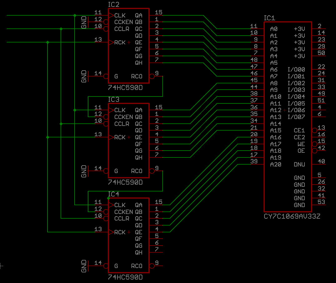

Hallo Liebe Gemeinde,
ich suche einen externen Speicher zum speichern von Daten, welche zuvor
mit einem MSP430 gesammelt und verarbeitet wurden.
Es sollen jede drittel Sekunde folgende Daten festgehalten werden :
Zeit (forlaufend) in Sekunden 32Bit (int) und dazu weitere 10 Signed
8Bit (int) Werte.
Der Speicher soll dies Aufzeichnungen bis zu 8 Stunden aufnehmen können.
Das wären meiner Berechnung nach
3(intervall)*60s(sek)*60(sek)*8(stunden)*112Bit = 9.676.800 Bits
(Maximal)
9.676.800bits/8 = 1.209.600 Bytes => 1.181.25 KByte ~ 1,2 MB
Richtig?
Weitere Voraussetzung wären:
-geringer Strom verbrauch beim schreiben
-kein Strom verbrauch wenn Gerät ausgeschalte
-sequenzielles schreiben sowie lesen aus dem Speicher
-Eventuell DMA support
Welchen Speicher bzw. Speichertechnik/Art könnt Ihr empfehlen?
Wie wäre es mit einem I2C/SPI-EEPROM? Kennt Ihr gute Lieferanten?

eventuell Atmel DataFlash
von Иван S. (ivan)
Hallo Stefan,
Ohne weitergelsen zu haben: SPI-Flash oder TWI-Flash.
16 MBit käme da in Frage.
Definiere gering.
Flash oder echtes serilles EEPROM.
Warum? EEPROM ist "generell geiler" als Flash.
Also scheidet ein serieller Speicher wohl aus.
NOR-Flash oder echtes EEPROM.
Nicht gut, da meistens nicht einfach vereinbar mit DMA. Wer spielt
eigentlich den "Host"? Edit: steht im Topic, MSP430. Da wird DMA auf
externe Komponente generell schwierig.
Hersteller oder Distributoren?
Hersteller: ST, Toshiba, Samsung (in dieser Reihenfolge)
Distributor: Farnell, RS-Components (in dieser reihenfolge)
> Gruß aus Koblenz,
Gruß aus "Upper Austria",
> Stefan
Iwan

Ich hatte für ein Projekt auch mit Dataflash geliebäugelt, es aber auch
wegen Stromverbrauch wieder seingelassen.
Ich würde mal schauen, ob es nicht batteriegepuffertes SRAM in der
Größenordnung 1Mx8 tut. Beispiel: Alliance AS6C8008. Das ist schnell
(d.h. der Prozessor kann schnell wieder in den LPM), sparsam (6uA
Standby Current) und hält seinen Inhalt bis 2V. Eine CR2032 als
Pufferbatterie wäre das passende dafür. Die Adressleitungen könntest Du
mit Zählern ansteuern, um nicht zu viele IO-Pins zu benötigen. Lass Dich
nicht von den 20mA Operating Current beunruhigen, die gelten nur, wenn
der Speicher permanent mit Maximalgeschwindigkeit betrieben wird, und
das ist bei Dir nicht der Fall.
fchk
von Иван S. (ivan)
8 MBit sind für den OP wohl zu klein, immerhin will er rund 1,2MB
speichern. Also kommt sowiso nur ein 16 MBit-Typ in Frage.
> Das ist schnell
...und in diesen Größenordnungen auch relativ teuer.
Gruß, Iwan

von Stefan N. (Firma: Student) (stefant60)
Hallo Frank, kannst du das genauer erklären bzw. hast du ein Beispiel
oder einen Link zu diesem Thema?
von Frank K. (fchk)
Als zukünftiger Ing. solltest Du das selber können.
fchk
