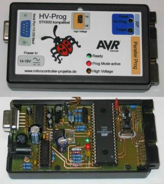

Im Dateianhang mal ein Bild von meinem HV-Prog, ist gerade
fertiggeworden.
Viel Erfolg,
Klaus

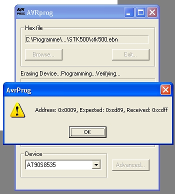

habe heute noch ein wenig ausprobiert und das Problem eingrenzen
können.
Der Programmer kann in den AT90S8535 kein FF schreiben. Sobald in einem
Hex-File ein FF vorkommt bricht der Programmer an dieser Stelle ab.
Eine Idee woran das liegen kann?
Grüsse,
Torsten

von Torsten (Gast)
Der Fehler kommt direkt beim schreiben. Ich benutze die AVR-Version 3.6
In dem ScreenShot habe ich mal links ein AT90S2313 und rechts einen
AT90S8535 am AVR-Prog gehabt.
Wenn ich ein Chip Erase ausführe und dann den Chip auslese werden nur
FF's ausgelesen. Das scheint somit zu funktionieren.
von Torsten (Gast)
Ich glaube schon fast dass es an meinem Board liegt. Habe mal ein Foto
gemacht.
@Klaus: Gibt es von Deinem HV-Prog ein Layout welches ich verwenden
könnte. Bin zwar eigentlich nicht so gut bei Doppel-Layer-Platinen,
aber vielleicht kann man das auch mit Brücken lösen.

von Torsten (Gast)
Habe den Source geändert:
;ws_cb:
;  cp  s_data,p_data
;  breq  ws_ok  ; s_data = p_data
;  dec  temp3
;  brne  ws_cy  ; loop
;  clr B_Flag  ; Reset B_Flag for normal operation
;  breq  ws_err  ; 256 polling cycles are over
ws_cb:
  cp  s_data,p_data
  dec  temp3
  brne  ws_cy    ; loop
;  rjmp  ws_err    ; 256 polling cycles are over
  rjmp  ws_del    ; 256 polling cycles are over,
                                ; give additional standart Time
ws_ok:
  tst  temp3  ; if s_data = p_data at first cycle,
  breq  ws_FF  ; Check if 0xFF Code was sent
  rjmp ws_end
Das Programmieren scheint nun zu gehen, es kommt jedoch dann eine
Fehlermeldung. Denke aber das die vom Verify kommt. siehe Anhang

Das Programmieren des ebn-Files funktioniert nun auch - wie oben gesagt
mit dem Verify-Fehler (der Aufgrund der Lock-Bits Normal ist - denke ich
zumindest).
Nur leider passiert dann nix.

Der Lesefehler hat nichts mit den Lockbits zu tun, bei gesetzten
Lockbits müsste 0xFFFF gelesen werden.
Hast Du vielleicht einen Wackelkontakt zwischen Board und Brenner? Oder
am Quarz auf dem Board? Oder zwischen Steckverbindung und 8535?
Der Fehler tritt ja eindeutig nicht bei einem 0xFF Byte auf.

den Test auchmal durchfahren könnte. Auf meine HV-Prog-Board habe ich
mal den kompletten Sockel "neu eingelötet", ebenso den Quarz und den
ISP-Stecker. Bringt leider keine Besserung.

da der fehler nur an einer so klar definierten stelle auftritt lässt
sich ein hardwarefehler auf dem hvprog/avr-programmer board so ziemlich
ausschliessen. das macht die wahrscheinlichkeit eines softwarefehlers
grösser. wo auch immer der softwarefehler nun liegt...
