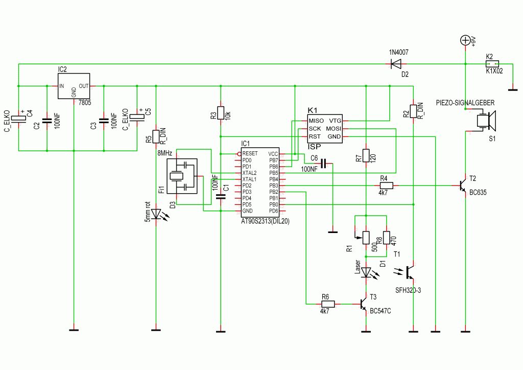

seit 3 Tagen sitze ich jetzt vor diesem - vermutlich lächerlichem -
Projekt, aber ich komme nicht weiter. Inzwischen habe ich auch den Stand
erreicht, wo ich etwas lese und 5 Minuten habe ich es schon wieder
vergessen (Stack overflow :-)).
Ich will eigentlich "nur" eine Frequenz im Bereich von ca. 20kHz bis
40kHz erzeugen und dann auf einem Piezo ausgeben (siehe Schaltplan).
Zuerst dachte ich mir, dass ich mit einer sehr hohen PWM und
verschiedenen Duty-Cycles eine sinusähnliche Spannung erzeugen kann,
damit die Rechteckflanken keine höhrbaren Oberwellen produzieren. Aber
das scheint nicht zu gehen. Ich setze einen Tiny2313 ein, der bis 10MHz
takten kann; da dachte ich mir: 500kHz PWM sollten doch locker machbar
sein; dann habe ich zwar nur 20 Stufen, aber immerhin noch viel besser
als eine; kleiner Kondensator zum Glätten und schon sollte das
funktionieren...
Tja, und dann kam die Ernüchterung --> Vertiefen der theroetischen
Materie... (kurzer Hinweis: Habe auf einem MC noch nie mit PWM
gearbeitet) und was sehe ich da: EXTREM kompliziert. Geht ja schon damit
los, dass es 16!! verschiedene PWM-Arten gibt.
So, wie ich das bisher verstanden habe, gibt es entweder die
Möglichkeit, das Teil mit 8, 9 oder 10 Bits zu betreiben, wobei die
Betriebsart dann aber immer so ist, dass der Zähler IMMER von 0 bis 2^x
(x = 8, 9 oder 10) zählt und dann wieder runter auf 0. Somit habe ich
aber im "schnellsten" Fall nur noch (10MHz / 255{8Bit)) / 2{hoch/runter)
Perioden pro Sekunde; also knapp 19kHz; das es damit nicht möglich ist,
einen Sinus von 40kHz zu bekommen ist jetzt auch mir klar.
Dann habe ich gesehen, dass man in diesem Fast-Mode diese TOP-Grenze
einstellen kann (Modes 8 bis 15), davon die Schaltschwelle aber nur bei
den 4 Modes 10, 11 und 14,15 einstellen kann. Dann heisst es aber , dass
ich hier nur noch 4 Bit Auflösung habe... Das finde ich jetzt wieder
etwas wenig...
Kurz: Ich verzweifle gerade und will die ganze Schaltung schon fast
wieder zu den Akten legen... Aber einen Versuch (hier) will ich dann
doch noch riskieren.
Wie macht man sowas am Besten? Die Schaltung oben ist inzwischen
PWM-frei, weil ich's nicht umsetzen kann. Evtl. noch einen Widerstand
zwischen BE und dann die Transistor nicht mehr als Schalter, sondern im
linearen Bereich betreiben (dann aber eben mit PWM für passenden
Basis-Ansteuerung; muss dann noch ein RC-Glied als Tiefpass in die
Basisleitung); oder wie aktuell gezeichnet doch wieder mit Rechteck;
aber selbst da komme ich nicht auf 40 KHz... Darf man eigentlich den
TOP-Wert im Betrieb ändern? So wäre evtl. wenigstens das schlimme
Rechteck mit 20-40kHz machbar...
Hat hier jemand eine Idee, wie ich das möglichst ohne hörbaren Ton
umsetzen kann?
Vielen Dank und viele Grüße,
Michael

Wenn du nur Rechteck erzeugen willst ist CTC dein Freund.
MfG Spess

von Rolf Magnus (Gast)
Wenn er wieder runter zählt, ist es keine fast-PWM.
Man kann z.B. einen AVR mit PLL nehmen, die Timertakte bis 64 Mhz
erzeugen kann und damit entsprechend schnelle PWM ermöglicht.

Du glaubst, daß du die 20 kHz nicht hörst, aber gleichzeitig 60 kHz mit
weniger Pegel wahrnehmen kannst?
Oberwellen liegen - wie ja der Name schon andeutet - auf höhere
Frequenzen (beim Rechteck ist die stärkste Oberwelle beim Dreifachen der
Grundfrequenz). Deshalb würde ich mir von dieser Maßnahme keine
erkennbare Besserung erhoffen.

von Michael B. (planlessmichi)
Nun, ich habe wirklich nichts gegen Katzen; nur sollen sie nicht meinen
Garten ruinieren (und das Wort passt! Gras wird weiß/gelb; es stinkt und
überall liegen diese Haufen rum). Schau mal, als Mensch bekommst Du
dicke Strafzettel wenn Du z.B. im Wald urinierst und eine Katze darf
frei überall hinmachen. Aber ich wäre wirklich froh, wenn dieser Thread
nicht wieder in diese Richtung geht. Diese Diskussionen haben noch NIE
zu einem Ergebnis geführt.
Jens, wenn Du mir eine andere Alternative sagen kannst, dann nur zu. Ich
bin mit Sicherheit der letzte Mensch, der etwas gegen gute Ratschläge
hat.
Was glaubst Du, warum ich wirklich diesen ganzen Aufwand betreibe? Die
Lichtschranke ist neu hinzugekommen und die steilen Flanken möchte ich
auch möglichst vermeiden.
Dadurch sollte in der Anfangszeit ein "sauberer" Sinus von vielleicht
mal 10 - 20 Sekunden pro WOCHE möglich sein (denke an 1s Betrieb nach
Auslösung). Das hält jeder Mensch aus. Und wenn ich nach z.B. einem
Monat sehe, dass sich nichts ändert - es also keine Wirkung hat - dann
kommt das Teil eh weg.

von Michael R. (mexman) Benutzerseite
Hallo Michael,
hier ein paar technische + ein paar O.T. Gedanken:
Zetztere zuerst:
Ich bin selber Katzenbesitzer und wollte vermeiden, dass meine Katzen
ein Kakteenbeet im Wohnzimmer, gefuellt mit kleinen Steinchen - fast
identisch mit dem Katzenklo ;-) - dieses als solches benutzen.
Experimentierte mit vielen Frequenzen und ebenfalls
anwesenheitskontrolliert.
1. Wenn man die Piezo-Lautsprecher mit einigermassen Amplitude
beschickt, zeigen diese irgendwelche Anschlagseffekte, die scheinbar
subharmonich sind. D.h., was Du hoerst sind nicht die 18...34 kHz
sondern 9..17kHz. Und das wird - wie schon erwaehnt wurde - nicht
besser, wenn Du sinussteuerst.
Du kannst das dadurch ueberpruefen, dass Du einen zweiten Piezo als
Mikrophon davorhaeltst und oszillografierst! Meine Elektretmikros gehen
auch so weit und zeigen die Subharmonischen ganz gut.
2. Hast Du mit dem kaeuflichen Geraet irgendeinen abschreckenden Effekt
erzielen koennen?
Vielleicht sind meine Katzen ja taub ;-)
Aber im Ernst: Einzigen abschreckenden Effekt konnte ich mit einem
Hochtonlautsprecher erreichen, der mit einem hochgepassten Rauschsignal
betrieben wurde, das in etwa einem Katzenfauchen aehnlich hoert.
Aber das ist dann auch fuer Mensch recht laut hoerbar (das war gut...so
konnte ich nachts im Bett hoeren, wenn sich die Katzen verbotenerweise
im Beet zu schaffen machten...)
Technisch ist natuerlich die Erzeugung einer frequenzveraenderlichen
Recheckschwingung in diesem Frequenzbereich problemlos, aber Sinus.....
Das wuerde ich eher so angehen, einen Rechteck zu erzeugen und ein
bischen RC tiefzupassen.
Wenn das am hoeheren Frequenzbereich zu sehr daempft, kannst Du ja ab
25kHz den Tiefpass ueber einen Portpin wegschalten
Gruss
Michael
@Michael Roek-ramirez:
Vielen Dank für die Zeilen :-) Das sind doch mal echte Infos und
sachliche Aussagen. Bei dem Thema eine echte Seltenheit :-)
Das mit dem zweiten Piezo werde ich heute Abend mal ausprobieren. Danke
für den Tipp. Allerdings habe ich nur noch 50mm-Scheiben... Ich hoffe,
die sind dann nicht zu träge (im Vergleich zum 23mm-Erregerpiezo) und
die Messungen sind aussagekräftig.
Mit dem gekauften Gerät hatte ich nur einen abschreckenden Effekt:
Nämlich auf mich selbst. Ich hatte das Teil eingeschaltet und wirklich
innerhalb von Sekunden ging es mir dann gar nicht mehr gut (Schwindel
etc.). Ich habe es dann wieder ausgemacht und trotzdem hielt mein
Zustand noch mehrere Stunden an. Katzen sind in den paar Sekunden
natürlich nicht vor dem Teil rumgelaufen.
Dein Hochtonlautsprecher... War das ein besonderes Teil (teuer?) oder
ein "normaler" Hochtöner?
Und dieses Rauschsignal... Wie hast Du das generiert? Digital abgespielt
oder wie sah die Schaltung bei Dir aus (auch diese
Anwesenheitskontrolle)?
Nochmals vielen Dank für die Tipps bisher :-) Bei der Spannnung bin ich
halt etwas auf das Netzteil von der original Elektronik angewiesen...
Viele Grüße,
Michael
