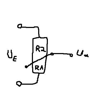

Ich habe folgendes Problem.
Wir schreiben demnächst eine Arbeit über Regelbare/einstellbare
Spannungsteiler-Potentiometer u. Elektronik generell.
In der angehängten Skizze möchte ich einen regelbaren Widerstand zur
Musikwiedergabe darstellen (Hoffe ihr versteht, was ich meine). Der
Strom verläuft von - nach + ( in diesem Fall von "unten" nach "oben").
Ich habe mein Lehrer heute gefragt, wie man die Musik hören würde. Ich
war der Ansicht, dass man sie leise hören müsste, da R1 geringer ist und
so weniger Spannung gebraucht wird, um die Elektronen zu bewegen. ( Ich
hatte mir dazu folgenden Satz aufgeschrieben: Je kleiner der Widerstand,
desto weniger Antriebskraft wird für die Elektronen benötigt. Mein
Lehrer meinte, dass es gefährlich um die Ecke gedacht wäre - warum? ) Er
sagte, dass man es so gar nicht bestimmen kann und er fing an, mir was
von Masse, 0 Volt und +Signal zu erzählen.
Was Masse ist, konnte ich mir bereits zusammenreimen, aber das mit 0
Volt und Signal begreif ich nicht. Wäre nett, wenn ihr mir das näher
erläutern könntet.
Wenn möglich auch einfach ausgedrückt, gehe momentan in die 9. Klasse
und verfüge nicht über ein umfangreiches Fachbegriff-Vokabular :)
Danke!

Du willst einen Spannungsteiler haben.
, also deine Musik aus dem CD-Player, hängt am oberen Punkt, des Potis.
An den unteren Punkt kommt Masse (Bezugspotential, 0V).
Am Schleifer greifst Du die Spannung ab. Diese geht dann zum Verstärker
und dann auf die Lautsprecher.
Angenommen, du drehst den Schleifer ganz nach oben. Zwischen
 und
 ist der Widerstand 0 Ohm. Der Widerstand des Potis (bei Audio meist
47kOhm oder 100kOhm) stört hier nicht.
Am Ausgang hast Du also den gleichen Signalpegel wie am Eingang.
Nun drehst Du den Schleifer ganz nach unten. Der Ausgang liegt jetzt
direkt an Masse. Die Ausgangsspannung ist also immer 0V; du hörst
nichts.
Jetzt kannst Du dir die Zwischenstellungen des Potis sicherlich selber
vorstellen.

Das ist wirklich etwas um die Ecke gedacht.
Was ein Widerstand (nicht das elektronische Bauteil) ist, weißt Du?
Ja, es ist eine Bremse.
Jetzt zu den Elektronen und das elektronische Bauteil. Es ist auch hier
eine Bremse. Die Elektronen benötigen hier mehr Kraft um durchzukommen,
sie werden langsamer. Dadurch ist an einem Ende die Elektronenzahl
geringer, als am anderen. Es entsteht eine Potenzial-Differenz. Ein
Elektroniker sagt dazu; es fällt eine Spannung am Widerstand ab.
Je kleiner der Widerstand, desto weniger werden die Elektronen gebremst
und desto kleiner ist die Spannung, die am Widerstand abfällt.

von Hendrik H. (henhin)
Tut mir Leid, dass ich euch wieder belästige.
Aber eine allerletzte Frage habe ich, nachdem ich mich in die Sache
hineingedacht habe.
Wenn unten die Masse mit 0 Volt Bezugspotential ist und oben das Signal.
Ich schiebe den Schleifer ganz nach oben - angenommen die
Eingangsspannung ist 12 Volt groß. Die Spannung, die am Schleifer
abgegriffen wird, müsste doch theoretisch dann 12 Volt sein. Ganz nach
oben geschoben 0 Ohm Widerstand.
Wenn ich nun mit der Formel Ua= Ue * R1:R1+R2 rechne, dann komme ich auf
einen ganz niedrigen Wert. Bezieht sich dieser Wert auf den
Spannungsabfall? Aber der Widerstand ist doch 0 Ohm, wäre der
Spannungsabfall nicht auch gleich 0 Volt ?
von Jochen F. (Gast)
Das ist er ja auch: 12 Volt, und davon subtrahiert man 0 Volt
Spannungsabfall - schwupps, es sind 12 Volt.
von Karl H. (kbuchegg)
Das kommt aber auch darauf an, was bei dir R1 und was R2 ist.
Da es beim Spannungsteiler 2 Möglichkeiten gibt, welcher der beiden
Widerstände R1 und welcher R2 ist, gibt es auch 2 Interpretationen.
Das eine mal kriegst du direkt die Spannung am Ausgang, das andere mal
den Spannungsabfall den der Ausgang in Bezug zum hohen Potential am
Spannungsteiler hat.
