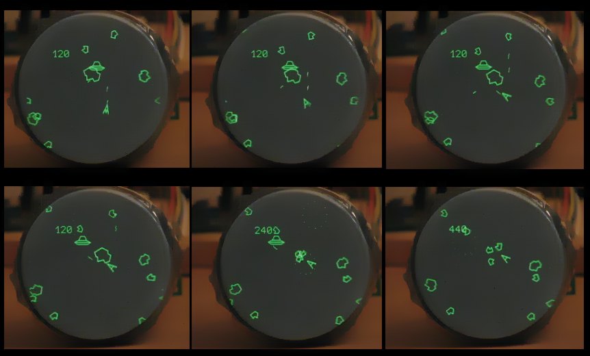

Hi, ich wollt hier mal meinen Asteroids-Clone auf AVR vorstellen,
programmiert in GNU-C auf einem ATmega168.
Ganz fertig ist's noch nicht, aber man kann schon gut erkennen, wie's
werden soll. Mit FPGA-Implementierungen kann ein AVR natürlich nicht
mithalten, aber nach anfänglicher Skepsis, ob das überhaupt sinvoll
umsetzbar ist, war ich dann doch überrascht, wie viel mit einem AVR geht

... Mit FPGA-Implementierungen kann ein AVR natürlich nicht mithalten
Gefällt mir dein Projekt. Gibt es eine Seite auf der ich mehr erfahren
kann?
Das Orginal lief auf einem 6502 (?) - da sollte ein ATMega doch gut
mithalten können.

von Johann L. (gjlayde) Benutzerseite
> kann?
Ab und an mach ich nen Snapshot auf (Link ganz unten)
   http://www.gjlay.de/pub/morpheus
Mit der Version geht allerdings kein Build. Dazu einfach ein touch foo.c
oder foo.c ausm Makefile rauswerfen.
Falls sich wer dafür interessiert und Fragen sind, kann ich versuchen
die Quellen besser zu dokumentieren wo Verständnisprobleme sind. Dadurch
wird vielleicht auch bei mir der Knoten im Kopf kleiner ;-)
Danke.
Momentan ballert das Ufo (U) ziellos in die Gegend und ich frag mich
gerade, wie man es (in einem höheren Level) anstellen kann, daß es in
etwa in die Richtung des Raumschiffs (A) schiesst.
Die Richtung, in der der Schuss s geht, soll also
sein, während die Geschwindigkeit v vorgegeben ist:
Die Lösung
scheidet leider aus, weil man dazu erstens dividieren muss und zweitens
ne Quadratwurzel zu berechnen hat.
Jemand ne Idee wie es ohne Division und ohne Wurzel geht?
So, hab auch das gelöst, ist eigentlich ganz naheliegend. Zunächst wählt
man einen zufälligen Einheitsvektor s und verwendt
Ist nun a*s > 0 und bildet s mit a einen Winkel kleiner als phi_0 dann
ist das gleichbedeutend mit:
Ist diese Ungleichung erfüllt, dann zeigt s ungefähr in die Richtung von
a mit einer maximalen Winkelabweichung von phi_0. Um das zu testen
braucht man weder Division noch Wurzel. Die cos-Konstante ist nur vom
Level abhängig und kann fest vorberechnet werden.
Ist die Ungleichung nicht erfüllt, wird im nächsten Frame des Spiels
einfach ein neuer Kandidat für s bestimmt und getestet, solange bis
einer gefunden ist.
von Lukas K. (carrotindustries)
Cooles Projekt :) Kannst du auch die Helligkeit der Röhre steuern? Beim
originalen Asteroids wird afaik der "Schuss" absichtlich überstrahlt
gezeichnet.
Nö, nur per Poti einstellen.
Es gäbe die Möglichkeit, nen Schuss mehrfach zu zeichnen, wodurch er
dann heller erscheint.
Momentan wird die Helligkeit softwaremässig durch die Anzahl der
Pixel/Frame bestimmt, ist momentan glaub auf 1400 festgelegt. Hat ein
Frame weniger Punkte, dann wird die Zeit vergammelt. Dadurch wird
vermieden, daß Franmes, die weniger Punkte haben, heller erscheinen als
Frames mit vielen Punkten.
Beim Start von Asteroids geht die Helligkeit anfangs etwas zurück, so
daß hier wohl mehr als 1400 Pixel gepinselt werden; wieviel es ungefähr
sind, weiß ich aber net.
Bei Snake wird die Spielfeld-Umrandung gezeichnet, indem der e-Strahl im
Abstand von 4 Pixel gesetzt wird ohne ihn dazwischen auszutasten.
Dadurch werden die wesentlichen Spielelemente Snake+Futter+Score
hervorgehoben. Hauptsächlich hat das aber den Zweck, nicht so viele
Pixel zeichnen zu müssen, denn wenn ein Frame länger als ca. 1/35
Sekunde braucht, fängt die Röhre (bzw. der GJ-Schirm) an zu flackern.
Mit den 1400 Pixel/Frame und den 48000 Pixel/Sekunde ergeben sich ca. 35
angezeigte Frames/Sekunde (berechnet werden teilweise mehr oder auch
weniger, denn die Frame-Anzeige läuft asynchron zur Frame-Berechnung)
Die Möglichkeiten, nen "frei fliegenden" e-Strahl zu  nutzen, um
dunklere oder rasterlose Linien zu zeichnen, sind aber recht
eingeschränkt, denn dabei bewegt sich der Strahl weder in einer geraden
Linie noch mit konstanter Geschwindigkeit von A nach B. In einem
Testbild kann das aber recht aufschlussreich sein.
