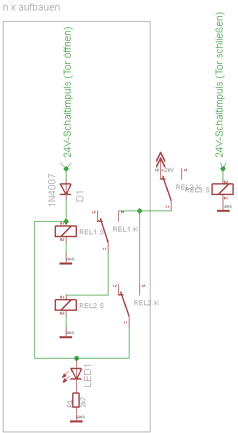

bei einem Einfahrtstor hab ich ein Problem.
Das Tor öffnet, meistens Nachts oder am Wochenende, von allein
und schließt auch nicht wieder.
( Das passiert sehr unregelmäßig, manchmal ist Wochenlang nichts )
Nach 3 Minuten Offenstehen wird der Wachdienst alarmiert, deswegen
sind die Vorgänge gesichert.
Normalerweise schließt das Tor automatisch nach einer vor-
eingestellten Zeit.
Es wird also ein dauerhafter Öffnungsimpuls in die Steuerung
geschickt. Das blockiert den automatischen Zulauf.
( Die Steuerung wurde schon gewechselt )
Ein Reset ( Sicherung raus ) behebt das Ganze.
Jetzt mein Problem:
Öffnungsimpulse kommen von der Fernsteuerung, von der Siedle-
anlage, vom Hausbus ( Lon ) oder von der Brandmeldeanlage.
All diese Kabel sind am Öffnerkontakt angeschlossen.
( Wechselwirkungen nicht ausgeschlossen )
Langfristig kann keines dieser Kabel von der Steuerung entfernt werden.
Wie könnte ich dennoch den Verursacher finden?

Eine Idee von mir war, in jede Zuleitung eine kleine Schaltung
zu setzen, die mir meldet wer zuletzt Befehl gegeben hat.
Aber wie könnte die aussehen?

Bau einen Kasten mit LEDs und frag den Hausmeister welche zu dieser Zeit
gebrannt hat.
Wenn Funk im Spiel sein sollte, hast Du schlechte Karten die Ursache
endgültig zu finden, da es Überreichweiten oder andere Sender sein
könnten.

Da würde mir spontan noch einfallen, das man das evtl. mit Relais als
Zwischenstation abfangen könnte (statt Dioden für 230V AC).
von Michael (Gast)
Dann hängste gleich noch jeweils ein Relais mehr dran, welches beim
Auslösen in Selbsthaltung geht. Hat dann nur eine Meldungsfunktion. Dann
siehst Du daran welche Leitung ausgelöst hat, auch wenn das eigentliche
Signal schon wieder weg ist.

von Helfender (Gast)
Diese Schaltung ist einfach aufzubauen. Anstatt der LED und dem
Widerstand kannst du auch eine 24V Lampe nehmen.
Das für jeden Kanal, der einen positiven 24V-Schaltimpuls erzeugen kann
aufbauen und dann sehen, welche LED brennt.
Ist für jeden Schaltimpuls ein eigener Eingang am Tor vorgesehen, oder
sind alle an einem Eingang angeschlossen? Falls ja, müsste man an noch
mit Dioden arbeiten.
Das Problem bei der Sache ist nur, dass alle LEDs brennen werden.
Nach jedem Schließen, müssen alle LEDs wieder ausgehen.
Nimm lieber diese Schaltung. Das Relais für den Schließkontakt benötigst
du nur einmal und musst den grau umrandeten Teil 7-mal aufbauen.
Denke das sollte so funktionieren.
Viel Erfolg und melde dich, wenn es funktioniert hat.

von Bernd F. (metallfunk)
Hallo Helfender,
meine erste Schaltung wird ohne Relais auskommen.
Wenn der automatische Zulauf blockiert ist, liegt wohl ein dauerhafter
Öffnungsbefehl an.
Diesen dauerhaften Befehl müßte man an den Led's ablesen können.
Wenn es dafür einen extra Eingang gibt, geht natürlich auch die erste
Version, aber nimm lieber 1N4007 Dioden anstatt der 1N4148.

Es wäre sinnvoller, jede Funktion auf die Spule eines Interfacerelais zu
führen und die Kontakte derselben parallel auf den Eingang zu schalten.
Dann bestände auch die Möglichkeit, einen Datenlogger an die Spulen
anzuklemmen.
