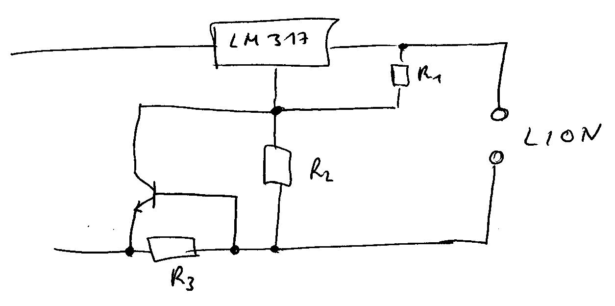

von Wolfgang S. (wsm)
Die billigste funktionsfähige Lösung habe ich beigelegt.
Mit einem LM317 und R1 und R2 die Sollspannung (4.2V) einstellen.
Der Transitor dient mit R3 zur Strombegrenzung.
Kann auch ein pnp sein. B und E einfach vertauschen.
Alle Cs hab ich weggelassen, sind ja bekannt.
Der LION-Akku kann damit natürlich nicht geladen werden, wenn er die
untere Entladespannung unterschritten hat.
Dann hab ich in der Regel "soft" am Netzgerät geladen.
Wenn man im Kollektorzweig noch eine LED einbaut, dann hat man auch noch
eine Ladeanzeige.
Übrigens, alte Notebook-Akkus sind bereitwillige Spender für noch
funktionsfähige LIONs.

von MaWin (Gast)
Aua, kein LM317 zum Laden ungeschützter LiIon-Zellen, so eine Schaltung
geht nur bei gegen Überladung geschützen Zellen.
Ist ja kriminell, so was zu empfehlen, nicht ohne Grund galten LiIon als
(brand)gefährlich, bevor man Schutzschaltungen hatte.
von Joe (Gast)
Die Schaltung mit dem LM317 ist eigentlich genial.
Hab dei Schaltung mit der genannten LED nachgebaut, läuft 1A für eine
Zelle. Mehr ist ja auch nicht gedacht.
Welche Schutzschaltung sollte man sich den noch wünschen?
Die Schaltung hat eine Spannungsbegrenzung und eine Strombegrenzung.
Ähnlich wie die Strombegrenzung kann man über einen Transistor auch noch
einen NTC o.ä. einbauen.
Benutzt man den Transistor als Temperaturfühler, so ist die
Temperaturregelung schon integriert.
von MaWin (Gast)
Wofür ? Als Bombe ? Eventuell Zeitbombe ?
Eine, die nicht auf 5% ungenau ist, sondern auf 0.5% genau ?!?
Auch bei Temperaturschwankungen und Bauteilschwankungen.
Es hat schon seinen Grund, warum nach Einführung der LiIon Batterien
erst mal eine Reihe neuer Chips auf den Markt kamen, weben weil
vorhandene, wie der LM317, nicht ausreichend waren.
Die Empfehlung der Schaltung ist kriminell, du hast offenbar NIE in ein
Datenblatt einer LiIon Zelle hineingeguckt.
Manfred, dass man so eine Schaltung in den hier betrachteten
Einzelstücken ausmisst, statt sich auf die Genauigkeit der
Referenzspannung zu verlassen, dürfte selbstredend sein.  Das ist
erstmal kein Grund, die Schaltung komplett in Frage zu stellen.
(Dass sie damit für eine industrielle Serienproduktion nicht
praktikabel ist, ist ebenso klar und erklärt, warum man dort um
separat entwickelte ICs nicht herum kommen konnte.)
Die Temperaturstabilität eines LM317 ist drastisch besser als die
initiale Ungenauigkeit und komplett ausreichend für den Zweck: es
werden 1 % über den gesamten Sperrschichttemperaturbereich
(immerhin -40 °C ... +125 °C für den LM317, sogar noch mehr für
den LM117) garantiert.  Das reicht allemal.
Allerdings würde ich sowas in der Tat als Ladeschaltung benutzen,
nicht aber als Schutzschaltung.
