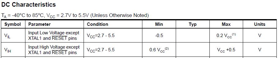

screwdriver schrieb:
> Bei einer Hardware-Entprellung sollte dann aber der µC-Eingang über
> einen Schmitt-Trigger verfügen. Sonst geht der Schuß doch nach hinten
> los, oder?
Gibt es überhaupt (noch) Mikrocontroller ohne Schmitt-Trigger Eingänge?
Schmitt-Trigger ist immer son tolles Wort, das vermutlich nicht
unbedingt im Datenblatt stehen muss. Es ist ja auch einfach nur die
Bezeichnung für eine kleine (definierte) Hysterese an den Eingängen. Und
das hat eigentlich (fast) jeder Mikrocontroller.

In der Tat sieht es zumindest bei den 8bit-AVR so aus, als ob alle
Eingänge mit Schmitt-Trigger versehen sind, er ist sogar im
Funktions-Schaltbild eingezeichnet. Die Hysterese ist dann in den
DC-Characteristics angegeben und beträgt 40% Vcc. Die angehängten Bilder
sind dem Datenblatt eines mega16 entnommen.
Das hast du falsch verstanden. In den Fußnoten zu den Tabelleneinträgen
steht, warum.
Die Hysterese ist im Diagramm "I/O Pin Input Hysteresis" dargestellt und
liegt deutlich unter einem MilliVolt.
Um diese geringe Hysterese für eine Entprellung zu nutzen, müsste man
die Zeitkonstante des RC-Glieds so groß machen, dass die Reaktionszeit
beim Öffnen des Tasters evtl. nicht mehr akzeptabel ist.
> steht, warum.
Danke für den Hinweis, Yalu. Ich werd mich da noch reinlesen. Laut
Suchfunktikon gibts da ja schon einiges hier im Forum.
