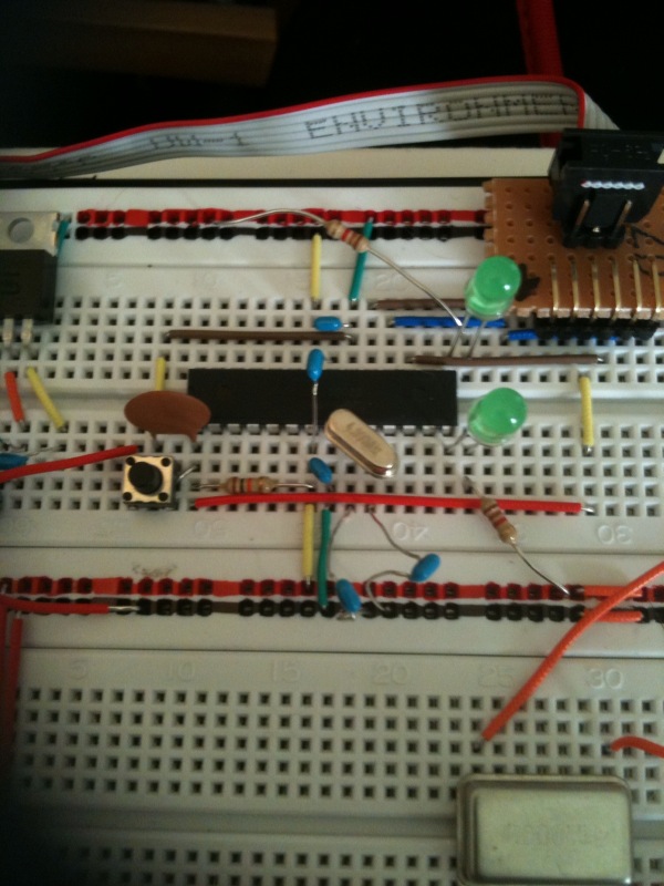

HI, bin grad beim lernen, was mit ATMega zu tun hat... Jetzt wollte ich meinen ATMega8 mit nem 4MHz Quarz ausstatten... Schaltung wie im Tutorial angebgeben in AVRStudio hatte ich dazu eingetragen: Ext. Crystal/ Resonator Medium Freq. Startup Time irgendwas und übertragen Der ATMega reagiert danach nicht mehr... mit einem Oszilator konnte ich das Teil wieder reanimieren, und die Taktfrequenz wieder auf 1MHz intern stellen... Danach habe ich eine andere Externe Quelle ausgewählt, jedoch auch wieder Ext. Crytal... nun reagiert der Mega wieder nicht, jedoch mit nem Oszilator bekomm ich den auch nicht mehr zum laufen... Welche Möglichkeiten habe ich noch, oder ist das Teil tot??? Gruß Blacky
Vergesst es, eben nochmal probiert mit dem Oszillator, und jetzt hab ich ihn wieder animiert... Jetzt die andere Frage, um einen Quarz mit 4MHz an das Teil zu hängen, was muss ich im AVRStudio einstellen??? Im Tutorial habe ich nichts, für mich verständliches, gefunden... Gruß Blacky
durch das steckbrett kan ich den direkt einstecken... jetzt hab ich mal verschiedene High Freq. versucht, und keine der Einstellungen geht... Im Moment ist der Mega wieder tot...

Blackmore schrieb: > Mit zweitem Quarz probiert, keine Besserung... die Kondensatoren sind > auch vorhanden... > > Und der drtte geht auch nicht... jeweils die höchste ext. Chrystal > einstellung... Mach mal ein Bild vom Aufbau
mit internem Takt läuft es wie gewünscht... die Kondis sind 22pF, wie in den Tutorials, der Quarz hat 4MHz... Letztlich ist die Schaltung so aufgebaut wie im Tut selbst, deswegen wurdert es mich, das es nicht geht... der Quarz selbst hängt 1 Loch neben dem Mega, also entfernung sowas um die 4mm...
hier das Steckbrett, rechts unten ist mein Reanimator zu sehen, derzeit nicht angeschlossen... Rechts oben mein Adapter zum MKII
Blackmore schrieb: > mit internem Takt läuft es wie gewünscht... > > die Kondis sind 22pF, wie in den Tutorials, der Quarz hat 4MHz... > > Letztlich ist die Schaltung so aufgebaut wie im Tut selbst, deswegen > wurdert es mich, das es nicht geht... der Quarz selbst hängt 1 Loch > neben dem Mega, also entfernung sowas um die 4mm... Kontaktfehler im Steckbrett? Ich hab schon Quarze mit ganz dünnen Anschlusspins, ganz dicken Anschlusspins, sehr kurzen Anschlusspins ... gesehen. Nach allem was du erzählst, gibt es keinen Grund, warum das was nicht funktionieren sollte.

Die Kondis sehen für 22pF doch recht groß aus. Kontrolliere doch mal den Aufdruck, ob es tatsächlich 22pF sind.

Bist Du sicher, dass die blauen Dinger, die Du auch zum Abblocken der Versorgungsspannung verwendet hast, 22p haben? Rein vom Gefuehl wuerde ich eher an 22n glauben... Gast
Von unterwegs mit'm Handy aus: 22nF könnte latürnich auch sein, da bin ich mir jetzt gar nicht mehr so sicher... Morgen Früh weiß ich mehr... Gruß Blacky
Aber nach derzeitigem Glauben hab ich mich von den anderen nF Kondis blenden lassen... Sollte wohl doch ab und zu meine Brille aufsetzen...
Nach genauerem Studieren der Bestelllisten ist es unmöglich, das das 22pF oder 22nF Kondensatoren sind - die hab ich nicht mal bestellt... Was es sein kann: 47nF, 100nF oder 0,1µF - was anderes habe ich nicht bestellt... Jetzt kommt die Frage auf: kann ich mit irgendeinem der oben genannten Kondensatoren in diesem speziellen Falle was anfangen??? Wenn nicht, muss ich erstmal gucken, das ich die Schaltung so aufbaue und teste und lerne - und erst, wenn ich mit der seriellen Schnittstelle anfange, die Kondis bestelle - wegen zwei von den Dingern schon wieder einen großen Karton opfern??? Schwachsinn... Also - bis zu diesem Zeitpunkt ist das Thema erledigt - wenn ich später wieder solche Probleme habe, werde ich hier wieder schreiben... Gruß Blacky @ Karl heinz Buchegger Diese Art von Platine meinte ich nicht, sondern diese: http://www.micromaus.de/avr_micromodule/icontrol_avr_ap5504407.html oder http://www.micromaus.de/avr_micromodule/icontrol_avr_ap4504404.html Schön klein, und dennoch alles drauf, was das Herz so begehrt...
Deine Kondensatoren sind viel zu gross, so schwingt das nie. Vielleicht gehts ohne, das Steckbrett hat auch Kapazität. Igendein Amateurfunker nimmt einfach verdrillten Draht als Kondensator im pf-Bereich - das wäre einen Versuch wert.

Ich hab jetzt mal meine 100nF Kondensatoren vom Quarz mechanisch entfernt - und die richtigen Fuses gesetzt - und siehe da, jetzt läuft er... cool... heute Mittag dann weiter im Programm... Danke für Eure Hilfe... man liest sich... Gruß Blackmore
