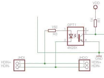

Habe bei einer Schaltung ein 4N25X Optokopler, welcher ich via eines 150
Ohm Widerstandes von der Harddisk Led vom Motherboard ansteuere. Soweit
funktioniert das. Doch leider habe ich nun das Problem, dass die
parallel geschaltete HD Led des Gehäuses nicht mehr Leuchtet. Die HD Led
am Gehäuse ist direkt angeschlossen, also ohne den 150 Ohm Widerstand.
Kann mir da jemand einen Tipp geben was da los ist?
von Andy -. (Gast)
Schaltplan siehe Anhang...

sieht so aus als ob dein Mainboard nicht 2*20mA Strom liefern kann.
Massen sind alle verbunden ?
Ansonsten ist dir die inverse Logik durch den Pullup-Widerstand bekannt

Die Spannung der Schaltung nehme ich von den 5 Volt des PC.
Eigentlich ist gar kein Optokopler nötig. Für andere Zwecke aber leider
schon. Der Eingang des PIC wird A/D mässig verarbeitet. Helligkeit der
LED gesteuert mit einem Poti funktioniert soweit und erzeugt
verschiedene Werte im A/D Wandler.
Die Beiden Massen sind NICHT verbunden, siehe Schaltplan.
Ich habe mir die LED des Gehäuses angesehen und gesehen das dort gar
kein Widerstand an der LED ist. Dito bei anderen Gehäuse Produkten.
Was ich vermute ist, dass
1. der negative Teil geschaltet wird
2. der Ausgang ohne Widerstand strombegrenzt ist. Weil ich dort eine Led
mit 1.2 oder 3.5 Volt Spannug anschliessen kann.
(Leider kein Schaltplan des Boardes)

Den OK kannst du ohne Vorwiderstand anschließen. Die "Orginal" solltest
du an den Ausgang des OK mit einem Vorwiderstand dranhängen, oder mal
versuchen in Reihe mit dem OK zu betreiben.
(Der MB Anschluß ist eine Stromquelle keine Spannungsquelle!)

Ja danke, habs mir fast gedacht das das ganze Strommässig abläuft.
So kann man jede LED einfach an schliessen, gute Idee.
Für R3 habe ich einen 1Kohm und R1 einen 4.7 Kohm genommen, nun
funktioniert das ganze einigermassen. Nachteil der OK wird nicht ganz
durchgesteuert und im A/D erhalte ich somit nie den vollen Wert.
Eventuell müsste ich einen OK mit Transistor nehmen der weniger Strom am
Led-Eingang benötigt... 2mA oder 5mA oder noch weniger?
Oder andere Schaltung?
