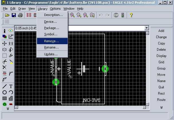

Hallo Leute,
in meinen Bibliotheken haben sich mittlerweile mehrere resistenzen
gebildet, sprich Pakages die ich nicht benuzte und weghaben will aber
sich nicht lassen.
Rechtsclick gibt mir jedenfals keine Option um die überflüssigen
Packages zu löschen.
Irgendwelche Ideen?

Bis Version 5.4 (weiter kenne ich noch nicht) geht es nur mit der
Kommandozeile, "DELETE"-Befehl.
Grüße
Nicolas
von Detlev T. (detlevt)
Einen anderen Weg kenne ich auch nicht. Es gibt aber ein ULP-Skript
(del-package?), dass einem da hilft. Das stellt einem ein Skript zum
Löschen aller Package zur Verfügung woraus man nur noch die entfernen
muss, die man NICHT löschen will.
Gruß, DetlevT

package öffnen -> library klicken -> delete klicken

"library klicken"?  Ich will aber nicht die Bibliothek löschen sondern
nur ein paar Packages daraus.
> Gruß, DetlevT
Hey cool...  ich habe sie jetzt gegeULPed.  :-D
