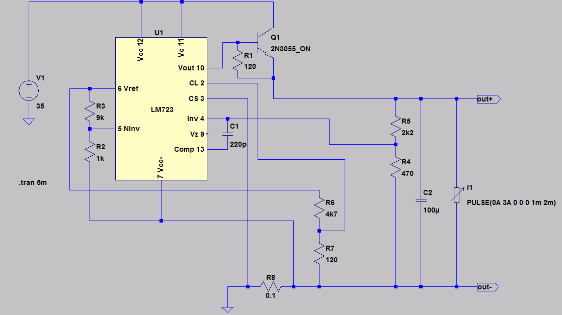

Ist aber ziemlich teuer, der LT1083. Mit einem LM723 + BD249 bist Du besser bedient. Damit hast Du zudem noch eine einstellbare Strombegrenzung. Im Anhang ist eine Version von 1-30V @ 0-2.5A. Ein BD249 als Q1 schafft vielleicht 1.5A bei 30V. Bei weniger natuerlich entsprechend mehr. Die Spannung wird ueber das Poti R2/R3 eingestellt, mit R7 die Strombegrenzung.

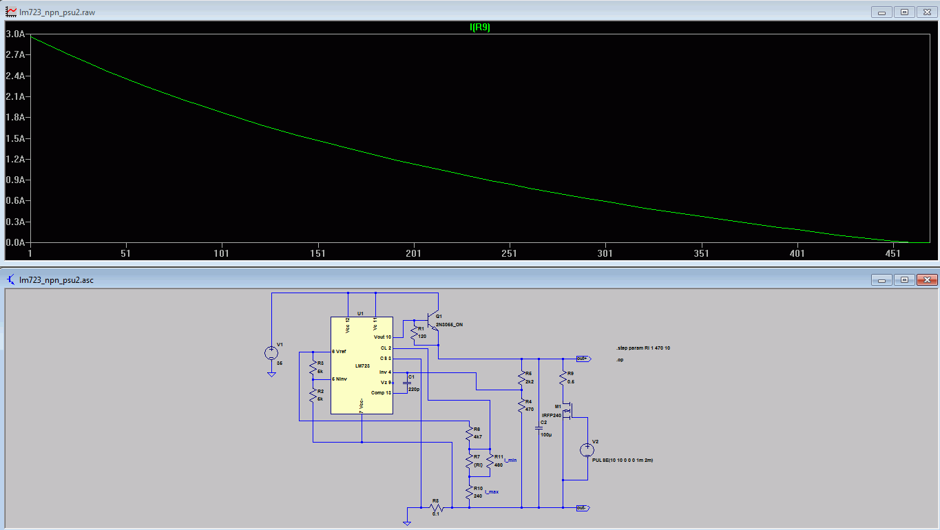

Noch ein paar Details zur Strombegrenzung: Mit zwei zusaetzlichen Widerstaenden stellt man den Einstellbereich ein: R10 = 500R Trimmer R11 = 1k Trimmer R7 ist ein 470 oder 500 Ohm Poti. Die x-Achse im Diagramm ist der Widerstandswert von R7, die y-Achse der Ausgangsstrom des Netzteils. R9, M1 und V2 dienen nur zum Testen der Regelung.
