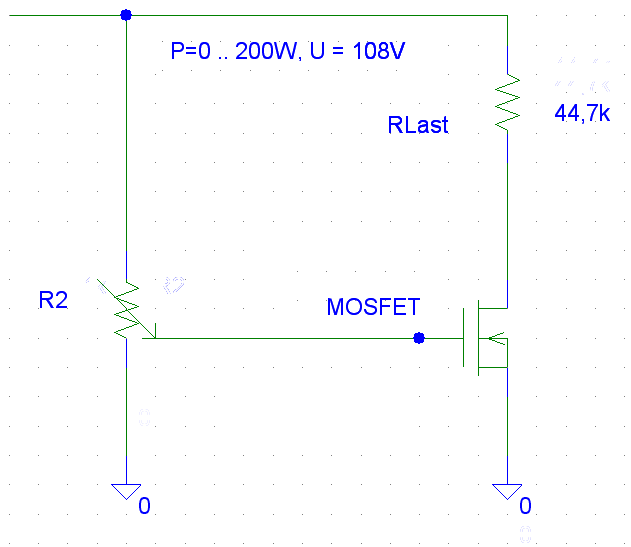

Ich möchte für einen MOSFET den Kühlkörperberechnung durchführen,
ich bitte die Berchnung zu kontrollieren, ob ich alles richtig gemacht
habe.
Ich habe einen MOSFET mit folgende Angaben laut Datenblatt:
RthJC : Sperrschicht-Gehäuse max : 1.7 °C/W
RthCS : Gehäuse-Kühlkörper   typ.: 0.5 °C/W
RthJA : Sperrscicht-Umgebung - für ohne Kühlkörper - : max : 62°C/W
TJ    :  min -55 °C
         max 150 °C
Ptot  : 74W
gesucht ist Rth:
Tamb habe ich angenommen mit 75°C.
RthJC + RthCS + Rth = (Tjmax - Tamb) / Ptot
=> Rth =  (Tjmax - Tamb) / Ptot - RthJC + RthCS
       =  (150 - 70)/74  - 1.7 - 0.5
       = 80 °C / 74 - 2.2
       = 353 K /74 - 2.2
       = 4.77 K/W - 2.2
       = 2.55 K/W
Rth für den Kühlkörper soll nucht kleiner als 2.55 K/W betragen, stimmt
es?

von MaWin (Gast)
> stimmt es?
Nein.
70 GradC Umgebungstemperatur ist üppig,
aber rechnen wir mal:
Temperaturdifferenz: 150-70 = 80.
Darüber willst du 74W verheizen ??? (was gnadenlos viel ist),
also darf die gesamte Kette nicht mehr als 80/74 = 1.08 W/K haben.
Davon gehen bereits 1.7 für RthJC und 0.5 für RthCS drauf,
uups, schon im negativen, schon nicht erreichbar.
Selbst bei 40 GradC Umgebungstemperatur und 110 K TempDiff und 1.6K/W
reicht es nicht.
So ein kleiner MOSFET kann keine 74W verheizen,
das ist nur die Werbefuzziangabe der maximal möglichen Leistung
wenn man statt einem Kühlkörper ein von 25 GradC Wasser
durchflossenes Rohr nimmt.
Aber vielleicht willst du ja auch gar keine 74W verheizen,
sondern nur 16.8 Watt, dann passt dein 2.55K/W Kühlkörper.
Denn (150-70)=16.8*(1.7+0.5+2.55)

von Laplace (Gast)
Also Deine Rechnung ist prinzipiell richtig,
allerdings hast Du zwei Fehler gemacht.
1) Nach der Differenzbildung der beiden Temperaturen, diese dann
anschließend in Kelvin umgerechnet.
Die Temperaturangabe mit der absoluten Kelvin-Skale unterscheidet sich
von der Celsius-Skale nur durch einen Offset von 273°C (weil 0K eben
-273°C entspricht und eine Differenz von 1K einer Differenz von 1°C).
Bildest Du jetzt die Differenz zweier Temperaturen, hebt sich der Offset
raus und für die resultierende Temperaturdifferenz kannst Du jetzt
sowohl °C als auch K als Einheit wählen. Es empfiehlt sich K zu wählen,
da die thermischen Widerstände in K/W angegeben werden und sich somit
bei einer weiteren Rechnung die Einheit K schön kürzen läßt.
Ich kann nur jedem empfehlen immer die Einheiten bei der Rechnung
mitzubenutzen, da sie einem sofort mitteilen, ob das Ergebnis richtig
sein kann. Wenn ich eine Masse ausrechnen will und die Einheit meines
Ergebnisses ist cd/m², dann stimmt etwas nicht.
2) Der zweite Fehler in der Rechnung liegt im Zahlenwert für Ptot.
Du hast die theoretisch maximal mögliche Verlustleistung des FETs
angegeben (wenn der thermische Widerstand zwischen Solderpad (S) und
Umgebung 0 K/W wäre).
Hier muss Du maximal mögliche Verlustleistung des FETs, die er in der
Deiner Anwendung verbraten muss, einsetzten.
Ansonsten ist Deine Rechnung korrekt. Das Ergebnis liefert einen
Maximalwert für den Rth des Kühlkörpers. Ziehe davon nochmal 20% ab,
dann hast Du ein bisschen Reserve.
Gruß,
Laplace

von hh (Gast)
danke für die Antworten und für die Vorschläge, aber trotzdem bleibt
mir die Sache noch einbißchen unklar.
Bei der Schaltung es handelt sich um Steuerung der Leistung am Last.
Der Mosfet steuert den Strom, der durch den Last fließt.
Der Gate-MOSFET wird durch einen Poti gesteuert.
Die Messung wird im Aussenfeld (draussen) stattfinden, also Ich kann
Tamb  = 25 .. 30 °C annehmen ?
TJ laut Datenblatt min -55, max 150 °C.
Pv: Verlust Leistung am MOSFET in der Schaltung beträgt: 66W.
Rthjc = max 1.7 °C
Rthcs = typ. 0.5 °C (ist Rthcs der thermische Widerstand für Kühlkörper?
ich meine ist Rthcs die gesuchte Größe oder muß ich eine weiter Größe
und zwar Rth für den Kühlkörper annehmen?)
Allgemein gilt:
     |   Summe Rth = DeltaT/Pv |
Ziel ist Rth vom Kühlkörper zu ermitteln.
  Rthjc + Rthcs + Rth = Tj - Tamb / Pve
Frage ist:
1. ist diese Gleichung korrekt
2. ist die gesuchte Größe Rth oder Rthcs, wenn Rthcs die gesucghte Größe
ist, dann muß Rth weg aus der Gleichung, und dann muss die Gleichung so
aussehen:
3. welchen Kühlkörper soll her.
 Rthcs = (Tj - Tamb )/ Pv - Rthjc
Ich weiß, die sache dass für manche ist das Thema klar aber ich versuche
es zu verstehen
MfG

von Andrew T. (marsufant)
hh schrieb:
> Hallo,
Welchen Teil der 3 Angabne von mir obne hast DU nicht verstanden?
Nein, nicht unbedingt. ein Auto das draußen steht wird auch wärmer als
30 Grad im Sommer (in seinem Innenraum). MUSS es aber nicht (KLimaanlage
läuft)
Es kannn also sein das 30 Grad reichen. Es kann aber (z.b. wenn du die
Analge nicht abschatten kannst) durchaus 50...70 Grad Celsius richtig
sein.
> Frage ist:
ja
> aussehen:
Keiner. Weil: Es gibt keinen einzelnen der Deine Vorgaben erfüllt.
Du benötigst z.b. zwei bis drei Transistoren, JEDER auf einem großen
Kühlkörper, um VERTEILT die 66...70W Leistung abzuführen.

Was mich hier interessiert:
1. Wie kommst du auf die 66W ?
2. Stimmen die Werte aus deinem Plan (sprich 108V und 44,7 KILOOhm) ?
Falls ja, dann komme ich auf eine maximale Verlustleistung von 66mW,
nicht 66W... oder ist die Schaltung nicht komplett ?

Leistung kann am MOSFET maximal verbracht wird, dann habe ich 66W
gefunden.
So muss ich immer mit 66 W rechnen zur Berechnung der KK.
hallo Stampede
das ist die gerechnete max mögliche Leistung was an MOSFET verbraten
werden kann. (MOSFET kann laut Datenblatt bis zur 74W)
ja, die Spannung und die LEistung kommen von einem Gernrator, , abhängig
von Drehzahl kann sich U, P ändern.
MfG

von Karl H. (kbuchegg)
hh schrieb:
> Hallo MaWin
>> Dummerweise geht deine Berechnung stets von den 66W als
>> Startpunkt aus, und ist damit immer falsch.
> ja, ich habe berechnet, welche Leistung wird an der R Last und welche
> gefunden.
Rechne das einmal genau vor.
Bei 44k7 und 108V hast du nie und nimmer 66W. Da brauch ich noch nicht
einmal nachrechnen um zu wissen, dass das nicht stimmen kann.
von Stampede (Gast)
hh, mir scheinst du verstehst ganz und gar nicht was du da tust. Die
Verlustleistung wird, wenn ich das so kurz überblicke, maximal sein,
wenn die Uds des Mosfet gleich U/2 ist, dann kommt man auf rund 66mW.
Dafür brauchst du keinen Kühler. Daher, wie kommst du auf diese 66W ?
Und was ist das für eine art von Last`?
Dass das Poti in der Verschaltung zum Einstellen des Ausgangsstroms
extrem ungünstig verschaltet ist, ist dir hoffentlich auch klar...
von Jens G. (jensig)
P (in Last) ändert sich in Abhängigkeit von Last und Spannung (an Last),
oder Last und Strom (durch Last), oder Strom (durch Last) und Spannung
(an Last) (als mögliche Berechnungsgrundlagen).
Dasselbe gilt, wenn Du anstatt des Wörtchens "Last" das Wörtchen
"Mosfet" nimmst (weitgehend)
Was der Generator max. kann, interessiert hier nicht, denn die wird an
einem 44k7 und 108V nicht dem Generator abverlangt.
