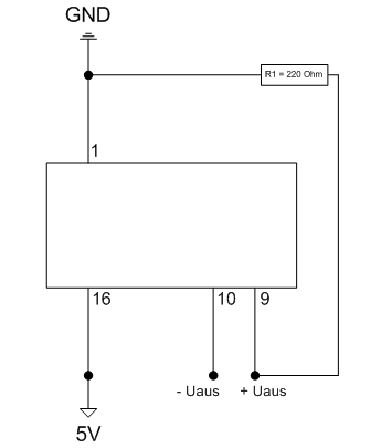

muss man bei dem DC/DC-Konverter TEL 2-0512 von Traco Power einen
Kondensator anschließen damit es funktioniert?
Im Datenblatt steht folgender Text:
"Mit dem sehr kleinen Oberflächenbedarf von 3.25 cm2 auf der Printkarte
bieten sie, ohne_externe_Komponenten einen kompletten
DC/DC-Konverter."
http://www.tracopower.com/datasheet_g/tel2-d.pdf
Doch leider funktioniert der DC/DC-Konverter bei mir noch nicht.
Ich habe zum testen den TEL 2-0512 wie im Anhang gezeichnet
angeschlossen.
Wenn ich nun die Spannung am Pin 9 messe, bekomme ich 0V. Messe ich an
Pin 10 bekomme ich -12V. Den Widerstand R1 habe ich angeschlossen, da
der Konverter erst ab einer minimalen Ausgangslast von 25% des
zulässigen Ausgangsstroms von 165mA richtig arbeitet.
Ich wäre für jeden Hinweis bzw. jede Erklärung sehr dankbar.
Peter
von Stefan B. (Gast)
Was funktioniert denn GENAU nicht?
Gegen was misst du denn da jeweils?
Laut Datenblatt liegen die 12V zwischen Pin 9 (+ Uaus) und Pin 10 (-
Uaus).
Ob Eingangs- und Ausgangsmasse die selbe sind weiß ich nicht, könnte
aber durchaus sein dass sie getrennt sind...
Der Widerstand sollte also besser zwischen Pin 9 und 10, und nicht
zwischen Pin 9 und 1.

Pin10 ist praktisch deine Ausgangsmasse. Für die Grundlast muss der
Widerstand zwischen Pin9 und Pin10. An diesen Pins kannst du auch die
Ausgangsspannung messen.
MfG Spess

vielen Dank für die Antworten. Ich Dödel habe gedacht, dass ich als
Ausgangsmasse Pin 1 verwenden kann. Ich dachte -Uaus benötige ich nur
bei den Modellen mit z.B.
Wenn ich nun Pin 10 als Ausgangsmasse verwende, dann habe ich die 12V.

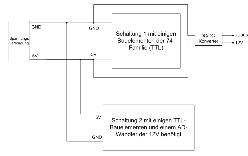

Gibt es denn DC/DC-Konverter bei denen die Ausgangsmasse und die
Eingangsmasse derselbe Pin sind?
Peter
Verbinde doch einfach Pin1 und 10.
MfG Spess
von Peter (Gast)
Wenn ich das richtig verstanden habe, wäre es also möglich -Uaus (Pin
10) mit GND von Schaltung 1 zu verbinden und dann in Schaltung 2 die 12V
zu bekommen ohne -Uaus als Masse benutzen zu müssen.
Schaltung 2 hat nämlich nur einen Pin für GND und ich habe darauf keinen
Einfluss.
Ich sollte dazusagen, dass ich Anfänger auf dem Gebiet bin.
Vielen Dank für die Hilfe.
Gruß Peter
von spess53 (Gast)
Hi
>zu bekommen...
Ja.
>...ohne -Uaus als Masse benutzen zu müssen.
Wenn du Pin1 und Pin10 verbindest, gehört -Uaus zu GND.
MfG Spess
