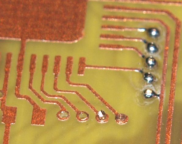

Ist es möglich selbst Durchkontaktierungen (mit Drahtbrücken) unter
einem Spartan 3 im TQPF144 Gehäuse zu machen???
MfG
von MaWin (Gast)
Der einzig zuverlässige Weg ist es, durch das Via einen Draht zu
stecken, und ihn oben an der wegführenden Leiterbahn anzulöten und unten
zu verlöten bevor das IC montiert wird, da kann man auch kontrollieren
ob es geklappt hat und einzeln nachlöten. Ich nehme dafür einzelne
Drähte aus einen 230V Litzenkabel.
Ich habe sowas schon gemacht, zwar nicht unter einem Spartan (für
Vielpinner würde ich wohl lieber eine Platine anfertigen lassen),
aber unter ATmega88 & Co.  Nach dem Verlöten aller Vias bin ich mit
einem Fräser (Proxxon-Bohrständer) über alle Stellen gegangen, die
später unter einem IC sein sollen.  Feilen geht zur Not auch, aber
da ist das Risiko höher, dass man leicht verkantet und dann noch
an anderen Stellen Material abträgt, wo man es gar nicht will.

Eine andere Möglichkeit ist ein Stückchen Kupferfolie, durchs Loch
gesteckt und auf beiden Seiten mit einem Hölzchen fest auf die
Leiterbahn gedrückt und dann verlötet.
Da muß man hinterher nichts wegfräsen.

von MWS (Gast)
Hier mal ein Anschauungsmuster.
von Uhu U. (uhu)
Warum sieht denn das Kupfer so rauh aus?
von MWS (Gast)
Das war 'ne verdorbene Platine, die hatte ich zum Test mit einem
Gummischleifschwamm bearbeitet.
