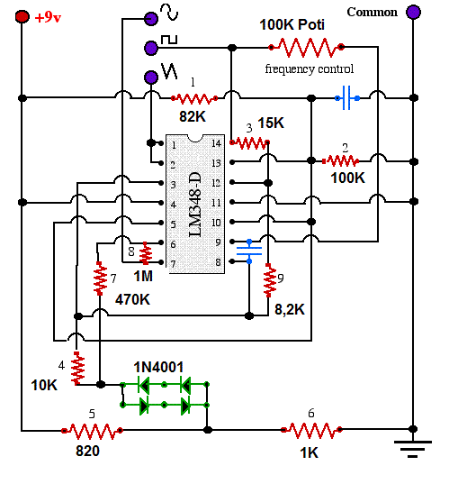

habe obigen Funktionsgenerator aufgebaut. Hab das Ding ans Oszi
angeschlossen, aber da kommt nix raus. Kann das daran liegen das ich
statt eines LM348 einen LM324 genommen habe? Dieser LM348 hat, wie im
Datenblatt beschrieben, µA741 Eigenschaften, die der LM324 nicht hat.
Vielleicht ist das der Grund. Übrigens die zwei Kondensatoren haben 47NF
Vielen Dank im Voraus...
von Kai Klaas (Gast)
Wo hast du denn diese Schaltung her? Gibt es auch einen Schaltplan dazu?
Kai Klaas
von Jochen M. (jochenmaier1973)
ne, gibt es leider nicht. Hab aber des Datenblatt vom OP-AMP oben
angefügt. Da kann man sehen wie der IC beschaltet ist...
Na, dann weißt du ja wie es geht...
Kai Klaas

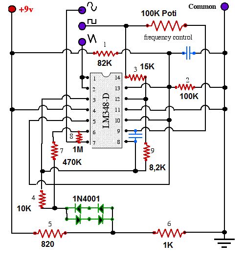

von Achim (Gast)
Wenn ich das richtig sehe sollte das deine Schaltung in schöner
gezeichnet sein: http://kitsrus.com/projects/k23.pdf
Eigentlich müsste das auch mit nem LM324 klappen. Was hast du denn schon
alles getestet? Versorgungsspannung, Stromaufnahme, Verbindungen alles
O.K.? Was für ne Spannung liegt an Pin 14 und Pin 8 an?
von Andrew T. (marsufant)
Die Schaltung an sich ist ok und funktioniert, ich habe es genauso
aufgebaut.
Evtl. Schaltfehler/Lötbrücke/Vertauscht beim TO?
Ja, sehe ich aus so.
Vielleicht mal checken, ob überall die DC-Spannungen stimmen? Ist der
Chip richtig herum drin? Taugt die 9V Batterie noch?
Kai Klaas
Hallo nochmal,
pin 14 hab ich übersehen. Die Rechteckspannung. Ist auf dem Plan ja auch
nicht angegeben. Jetzt funktoniert die Schaltung.
Die Sinusspannung ist halt ziemlich hart im Klang. Klingt fast so wie
eine Rechteckspannung; richtig unangenehm. Vielleicht weiß einer eine
Lösung, wie man das unterbinden kann...

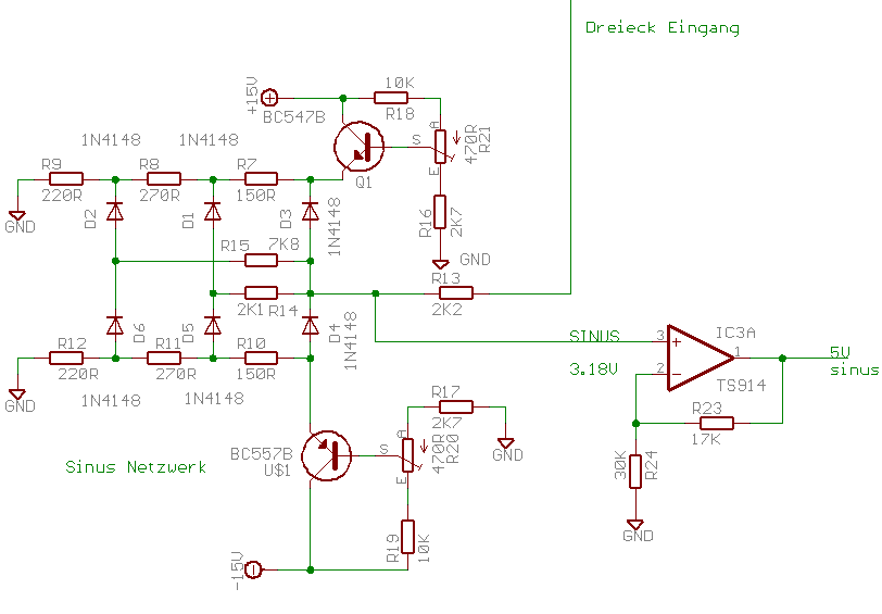

von Helmut L. (helmi1)
Du must mehr Knickstellen in deinem Dreieck nach Sinuskonverter
einfuegen.
Dann wird die entstehende Signalform auch Sinusaenlicher , hat also
weniger Oberwellen im Spektrum.
Anbei eine Schaltung die mehr Knickstellen hat.
Gruss Helmi
von Johannes (Gast)
Die Sinusspannung wird dadurch erzeugt, dass mit den vier Dioden von der
Dreieckspannung die Spitzen "abgeschnitten" werden.
Dadurch entsteht eine ungefähr trapezförmige Spannung. Da die Dioden
nicht schlagartig bei 0,7 V leitfähig werden, sondern der Übergang von
nicht-leitfähig nach leitfähig eher fließend ist, werden die Ecken der
Trapezform etwas abgerundet, von einem "richtigen" Sinus ist das aber
noch ziemlich weit entfernt.
Um aus einem Dreiecksignal einen Sinus zu erzeugen, braucht man eine
Schaltung, mit der die Sinus-Form möglichst gut angenähert wird, in der
Schaltung von Helmi sind drei Dioden mit unterschiedlichen
Vorwiderständen verschaltet, so dass 1/4 Sinusperiode durch vier
Geradenstücke angenähert wird.
Das kannst du theoretisch noch weiter treiben, indem du noch mehr Dioden
und Widerstände dazuschaltest, da muss man aber viel rechnen bzw.
simulieren und messen.

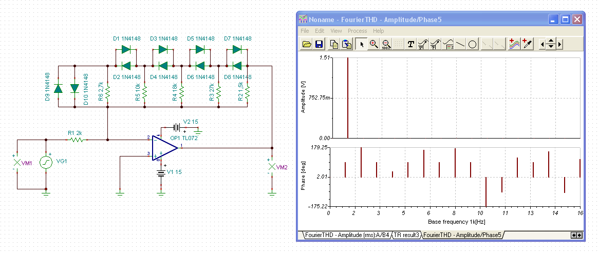

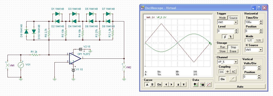

Da gibt es tonnenweise Material im Web:
http://prof.beuth-hochschule.de/uploads/media/Funktionsgeneratoren.pdf
http://www.smafio.net/~sevtrek/FTP/Schaltungsentwurf/Beleg%20von%20anderen/Schaltungsentwurf.doc
Ich habe das mal invertierend gemacht (siehe Anhang). Der
Fourier-Rechner sagt zwar 0,37% bei 6,5Vs Eingangssignal, aber die
erhälst du nur mit selektierten, untereinander gleichen Dioden. Mit
normalen Dioden kommst du kaum unter 1%. Aber das reicht doch für die
meisten Fälle. Früher hat man so etwas mit gegurteten Dioden gemacht,
eventuell sogar zusätzlich auf Übereinstimmung in zwei Arbeitspunkten
selektiert.
Du mußt aufpassen: Bei solchen Schaltungen ist der genaue Eingangspegel
immer sehr kritisch, sonst stimmt der Arbeitspunkt nicht! In meinem
Beispiel müßtest du entweder R1 oder den Eingansgpegel abgleichbar
machen.
