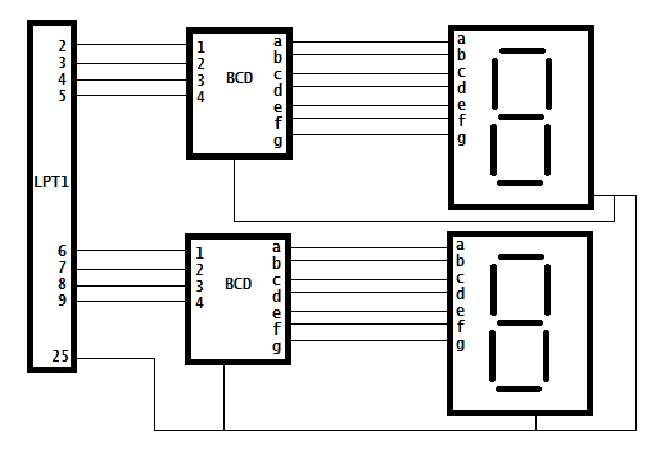

Hallo, ich Möchte am Parallelport meines Computers eine 2 Stellige grüne 7 Segment anzeige Betreiben. Das Ansteuern ist nicht das Problem nur der Aufbau der Schaltung. da ich aus der Mechaniker Branche komme kenne ich mich nicht mit Wiederständen, Schaltungen etc. aus. Somit bitte ich um Hilfe zum Aufbau der Schaltung. -welchen BCD Chip soll ich nehmen? -kann ich die Stromversorgung von LPT1 Port Abzweigen? -welche 7 Segment Leds sind am besten geeignet?(die SC56-11GWA habe ich zufällig da) -muss ich noch wiederstände einbauen wenn ja wo und wie stark? im voraus danke. mfg LoZe
> -kann ich die Stromversorgung von LPT1 Port Abzweigen? Nein. Vielleicht von einem USB-Port oder dem ungenutzen Maus/Tastaturport. > -welche 7 Segment Leds sind am besten geeignet? > (die SC56-11GWA habe ich zufällig da) Das ist eine grüne 7-Segment Anzeige mit gemeinsamen Kathoden, also Masseanschluss. Aktive Segment müssen mit positiver Spannung versorgt werden. > -welchen BCD Chip soll ich nehmen? Daher geht kein 74xx47 und 74xx247, sondern nur ein CD4511 > -muss ich noch wiederstände einbauen wenn ja wo und wie stark? Ja. Wenn du die Schaltung mit 5V versorgst und die vorgeschlagenen 10mA für die Helligkeit des Displays haben willst bei einer Gesamtstromaufnahme von 280mA: 220 Ohm (unter 56 Ohm darfst du, falls du es heller brauchst, aber nicht gehen, sonst überschreitest du die zulässigen Maximalwerte). http://www.doctronics.co.uk/4511.htm Siehe oberen Teil der Schaltung Basic Operation

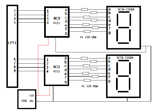

danke für die schnelle Antwort. ist es so Richtig?(siehe Bild) wo Bestelle ich mir den CD4511 und die Wiederstände am besten? mfg LoZe
Chris S. schrieb: > ist es so Richtig?(siehe Bild) es fehlen noch die steuerleitungen für den 4511. > wo Bestelle ich mir den CD4511 und die Wiederstände am besten? http://www.reichelt.de/?;ARTICLE=12652 http://www.reichelt.de/?;ACTION=2;LA=2;GROUPID=3077 usb-kabel, platine, usw. nicht vergessen. gibts auch da.
> ist es so Richtig?
Im Prinzip ja, aber du musst alle Anschlüsse vom 4511 anschliessen, wie
bei dontronic gezeigt.
Und ein 100nF VS-Keramikkondensator zwischen +5V und Masse kann nicht
schaden.
Ich würde Masse von LPT auch anschliessen, sonst musst du immer USB
einstecken bevor du LPT einsteckst, wenn man (aus nachvollziehbaren
Gründen) keine Masseschleife haben will kannst du in die Masseleitung
nach LPT noch einen der 220 Ohm Widerstände einbauen.

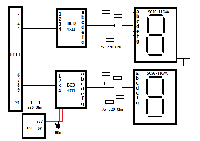

im Datenblatt bei den noch unbelegten Pins steht 3 - lamp test input - connect HIGH 4 - ripple blanking - connect HIGH 5 - enable/store - connect LOW bedeutet das connect High das ich +5v Anschließen muss und das Low 0 V? wäre das der Richtige 100nF http://www.reichelt.de/?ACTION=3;ARTICLE=9316;PROVID=2402
Wenn du den Eingangsspeicher nutzt ,dann kannst du noch ein paar
Portleitungen einsparen,oder mehr Anzeigen gleicher Art einsetzen.
..denke daran das die Pseudotetraden nicht angezeigt werden,also kein
A_F.
Vielleicht gibt es den DDR Typ noch V40511 oder Ersatztyp.
Ich Brauch nur Nummern von 00-99 also passt der 4511 glaub schon.
> bedeutet das connect High das ich +5v Anschließen muss und das Low 0 V? Ja. > wäre das der Richtige 100nF Nein, der hat nur 1 tausendstel davon, nimm den: http://www.reichelt.de/?ACTION=3;ARTICLE=22853;PROVID=2402
man sollte nicht einfach mal eben 280mA von einem USB-Port ziehen, ohne sich anzumelden und um Erlaubnis zu fragen.
Ich kenne keins, welches dann schimpfen würde. (übrigens hab ich falsch vorgerechnet, es sind eh nur 140mA bei 10mA, ich hab in der Not mal wieder mit 20mA gerechnet, ist aber keinem aufgefallen).
so müsste es dann Komplett sein oder? und die Stückliste: 15x 220 Ohm - http://www.reichelt.de/?ACTION=3;ARTICLE=11627;PROVID=2402 2x CD4511 - http://www.reichelt.de/?;ARTICLE=12652 1x 100nF - http://www.reichelt.de/?ACTION=3;ARTICLE=22853;PROVID=2402 2x 7 Segment - http://www.reichelt.de/?ACTION=3;ARTICLE=6936;PROVID=2402 1x Platine - http://www.reichelt.de/?ACTION=3;ARTICLE=8270;PROVID=2402 1x USB-Buchse - http://www.reichelt.de/?ACTION=3;ARTICLE=22186;PROVID=2402 1x D-SUB-Buchse - http://www.reichelt.de/?ACTION=3;ARTICLE=6968;PROVID=2402 Oder habe ich da was Falsches ausgesucht?
