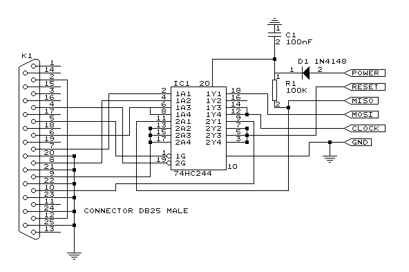

von Rufus T. Firefly (Gast)
Den 89S53 kann man mit einem Parallelportadapter programmieren - und
zwar mit BASCOM-51.
Der gleiche Adapter kann mit BASCOM-AVR verwendet werden, um AVRs über
deren ISP-Interface zu programmieren.
Der hochkomplexe Schaltplan des Adapters (ein '244, der an die
25polige Druckerschnittstelle gehängt wird) ist in der Onlinehilfe
beider Compilerversionen angegeben.
Den Kommentar von Rahul kann ich jetzt nicht verstehen. Was will er
damit sagen?
Benedikt, wie das auch sein mag, mit der Programmierroutine, die in
Bascom-51 eingebaut ist, kann man definitiv einen AT89S53 programmieren
- und zwar mit genau dem gleichen (Parallelport-)Programmieradapter, mit
dem Bascom-AVR beispielsweise einen Mega128 programmieren kann.
Dieser Programmieradapter besteht aus einem '244; der Schaltplan ist
in der Bascom-Dokumentation abgebildet (siehe Attachment)
... ah, die Bascom-51-Dokumentation verrät noch etwas dazu:
"The STK200 and STK300 are AVR starter kits from Atmel.
They come with a parallel printer port programmer dongle for in system
programming of the chips.
This dongle can be used to program the 89S8252 or 89S53"
Das erklärt vielleicht etwas.
