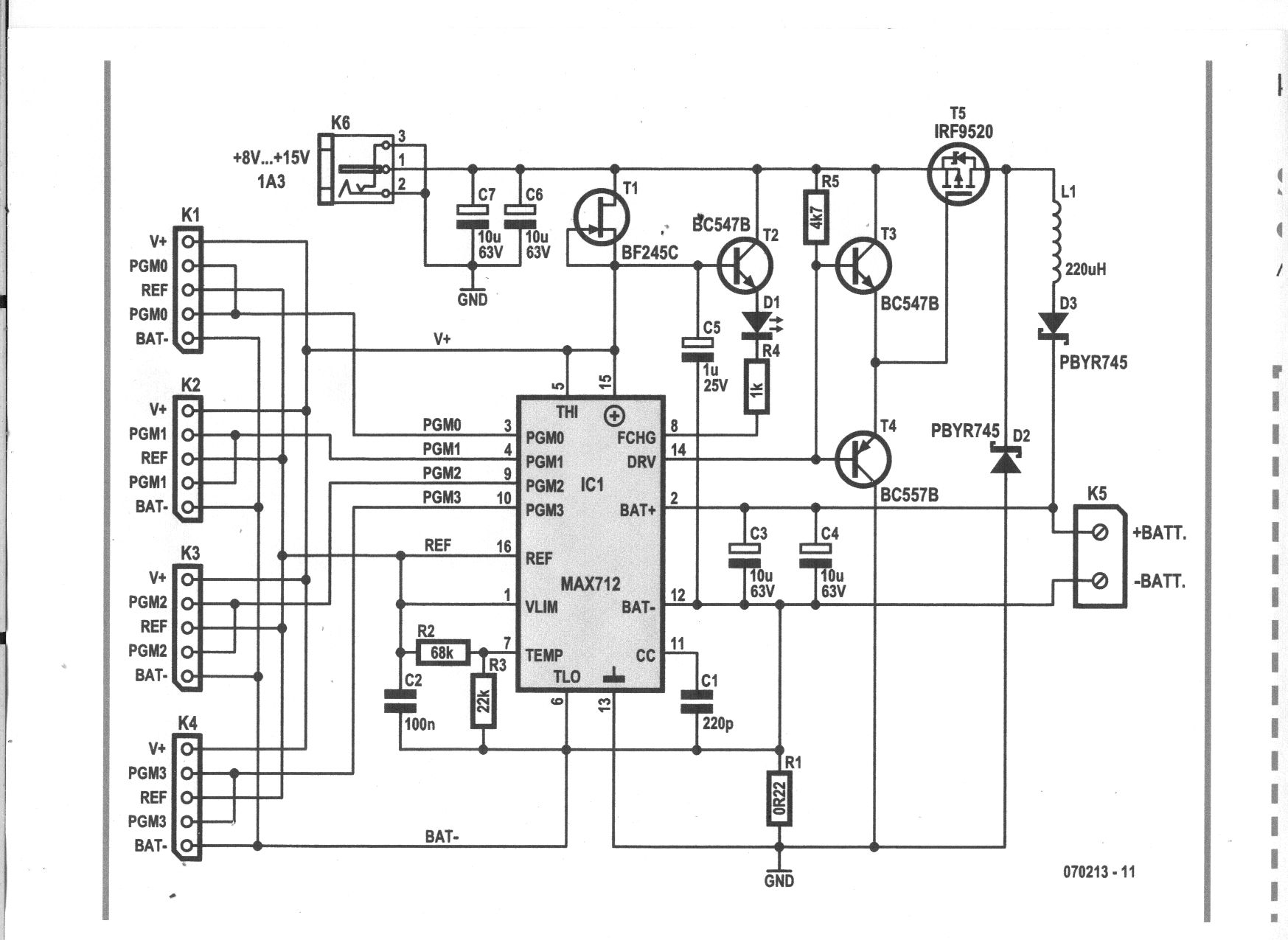

Hallo Gemeinde !
Wer kann bei der Reparatur eines Schaltnetzteiles für einen Lader helfen
Anbei Schaltplan des Gerätes. Folgendes Problem besteht und folgendes
wurde unternommen. Anfänglich war keine Funktion vorhanden.Hsp. Elko C6
wurde überprüft (ESR) und war OK. Beide Elkos C14 und C16 (2200µ +1000µ)
wurden gewechselt ebenso der Schalter IC TOP247Y. Nunmehr gab das Gerät
auf der Niederspannungsseite eine Spannung von ca 14V ab die aber nicht
belastbar ist. Bei Belastung über den Elkos C14/C16 mit 12V/20w Lampe
bricht die Spannung auf ca. 0V zusammen. Hilfsspannung an L des Top247
ist vorhanden. C11 und C10 am Optokoppler PC817 sind auch OK. Dort steht
eine Spannung von ca. 10V. Brück ich Emitter und Collektor des
Optokopplers entsteht auf der Niederspannungsseite eine Spannung die
sich etwas belasten lässt jedoch auch nicht im Normalzustand 12V/8A
befindet. Das Kühlblech des TOP 247 wird warm auch der Trafo. Meine
Frage ist es denkbar das der Trafo irgendein Problem hat ? Alle
Wicklungen wurden Durchgangsmäßig gemessen - OK. Welche Probleme können
noch bei derartigen Schaltungen auftreten ? Übrigens war Q1 BC557 auch
defekt . Aber der schaltet ja nur bei anliegen der Batteriespannung den
NKanal Fet U1 durch damit der Ladestrom fließen kann. VR2 ist übrigens
zur Einstellung der Ladespannung und VR3 des Ladestroms. VR1 steuert den
Lüfter. Wer hat Ideen und Tips. Gruß Wolfgang
von joergkunze (Gast)
hast Du den Schaltplan in besserer Auflösung? So ist er etwas schwer zu
lesen und es gibt etliche Typenbezeichnungen, die ich erahnen muß.
Bin ganz fasziniert davon, daß Du zuerst die Elkos prüft. Ich hätt mit
den aktiven Bauteilen und ihren Spannungen angefangen.
* Versorgungsspannung des TOP auf C6 da und stabil, wenn der Ausgang
zusammenbricht?
* primärseitige Versorgungsspannung Feedback auf C11?
* Defekt unwahrscheinlich aber prüfenswert: Sperrt die Snubberdiode?
* Feedbackspannung auf dem C-Eingang des Top? Die darf nicht hoch gehen.
* Stabile Ausgangsspannung über C15?
* Stabile Ausgangsspannung über C16?
* Hinreichend hohe Spannung am Collektor von Q1?
* Schaltet U1 sauber? (Und warum wird ein Mosfet U genannt?) U1 ist
neben dem TOP einer der "heißesten" Durchbrennkandidaten gleich neben
R9, den Du an der Stelle mit prüfst.
* Sekundäre Hilfsspannung auf - ich glaub, das soll C33 heißen -
vorhanden?
* Saubere geregelte sekundäre Hilfsspannung auf - argh! - C31? Die
Zahlen sind, wie gesagt, schwer lesbar und mit Vorsicht zu genießen.
* Kommt etwas sinnvolles (=datenblattgemäßes) aus der unteren
Spannungsreferenz raus? Kann leider den Typ nicht entziffern. Und
vermutlich stehen die Buchstäblis für den Subtyp, die die genau Spannung
angeben, auch nicht im Schaltplan sondern nur im Datenblatt.
* Mal nebenbei, was kannst Du eigentlich mit dem Schalter einstellen?
* Funktioniert die Strommeßschaltung rund um den linken OPV? Dazu am
besten von einem Labornetzteil den Nennstrom des Gerätes über R9
einprägen, variieren und den sekundärseitigen Feedbackstrom über R27
messen.
* Kommt die Feedbackantwort auf C9 an?
* Welchen Typ hat eigentlich IC6? Wäre ganz interessant um die Schaltung
unten rechts zu verstehen. Könnte das ein 4541 sein?
* Funktioniert das Spannungsfeedback rund um IC3 also die rechts obere
Spannungsreferenz?
* Wenn ja, kannst Du das Ausgangssignal ja an Q von IC6 oder einem der
beiden Widerstände, deren Code ich nicht lesen kann, messen? Die
Schaltung scheint die Funktion zu haben, das Spannungsfeedback
gelegentlich weg zu schalten.
* Den Thermoschalter für den Lüfter halblinks unten kannst kannst Du zum
Schluß prüfen. Den brauchst Du hoffentlich erst, wenn Du mit dem Rest
fertig bist. Sonst bläst er Dir die sporadischen Rauchfahnen weg, die
freundlicherweise meist auf das defekte Bauteil zeigen.
Hab Spaß,
Jörg Kunze.

von Wolfgang H. (ellobo)
Hallo !
Dank schonmal allen für die vielen Tips. Wegen Krankheit nur kurz soviel
dazu. C10 und C11 hab ich schon gewechselt. Die Spannung über C15/C16
ist eben nicht stabil .Sobald ich die mit 12V/20W Lampe belaste bricht
die zusammen.Die Versorgungsspannung an C6 ist mit 320V Ok.Die Spannung
am Collektor von Q1 und den Mosfet kann ich vorläufig ausser acht lassen
da diese Stufe mit dem Ladestrom zu tun hat und U1 erst durchschaltet
wenn eine Gegenspannung anliegt. Die Spannung über C15 ,C16 ist ja noch
nicht belastbar. Die Spannung über C33 am in  des LM317 ist mit 11V
vorhanden. Am Out des LM sind 9,5V. Der IC 6 ist ein HEF4541. Der
Schalter SW2 dient der Umschaltung 8 bzw. 4A. Die Entfernung von D8 und
R15 zu Testzwecken werde ich später wenn ich wieder auf´m Damm bin in
Angriff nehmen.
Was mich noch verwundert ist das das Kühlblech des TOP247Y ohne Last
ziemlich warm wird.
So das dazu. Würd mich sehr freuen wieder von Euch zu hören
Gruß von der Sonneninsel  Wolfgang
von MaWin (Gast)
Kommt mir zu wenig vor.
Es sollten 13.5V rauskommen und dazu müssen mehr als 15V reingehen, was
bei einem 12V Flusswandler, dessen Spulen gut 24V ergeben, auch
problemlos möglich sein sollte.
Prüfe die UF102 und C33 und die Bauteile drumrum.
von Raimund R. (corvuscorax)
Bei den angegebenen Werten für R45 und R46 müssten, laut vollständiger
LM317-Formel (aus dem DB von National), recht genau 15V (exakt wären es
14,95V) bei rauskommen. Das bedeutet aber, dass an C32/C33 mindestens 2V
mehr anliegen sollten - natürlich auch abhängig vom Ausgangsstrom.
Überprüfe auch mal die Spannung über IC3 (den TL431) - sie sollte 2,5V
betragen. Löte dazu aber R15 raus, oder stelle sicher, dass Q2 nicht
leitend ist.
Übrigens:
Eine Leuchtmittel, in Form eines Kaltleiters, ist evtl. nicht die
geschickteste Lösung für einen Lastwiderstand - wenn noch kalt 'sieht'
das Netzteil möglicherweise noch einen Kurzschluss, weswegen Du evtl.
auch keine Spannung gemessen hattest wenn das Leuchtmittel über den
ELKOs angeschlossen ist.
Benutzte besser induktivitätsarme (Hoch-)Lastwiderstände. Damit wirst Du
und die zu testende Schaltungen 'glücklicher'.
Hallo !
Nachdem das erste Problem mit Eurer Hilfe gelöst wurde was ziemlich
lange dauerte hab ich das Nächste :Der  8/4A 3 Stufenlader der nicht
mehr so wollte (siehe Oben ). Nachdem ich den TOP247Y und die Elkos (ESR
Typen) getauscht hatte ging das Teil- Aaaber nur kurzzeitig wobei der
TOP247y und der Trafo sehr heiß wurde.
Nach langem Suchen hab ich den Trafo auseinander genommen und siehe da
die Primär Spule für den TOP war verbrannt und Windungsschluß. 1,80m
0,5CUL Lackdraht ,alles wieder zusammengebaut und es läuft. Allerdings
hab ich ein Problem die Stromeinstellung und Umschaltung welche mit VR3
und dem SW2A passiert funktioniert nicht. Kann mir einer nach betrachten
des Schaltbildes sagen wie die Stromeinstellung funktioniert.
Welches ist das Regelglied dafür. VR2 ist übrigens der Regler für die
Spannungseinstellung und VR1 bestimmt den Lüfterlauf.Der Ablauf ist
folgender:  Es wird mit Konstantstrom bis 14,7 V geladen anschließend im
Timermodus EINE STUNDE mit 14,7V.Anschließend Erhaltungsladung bei 13,8
V. Hier schließt sich meine 2. Frage an .Der HEF4541BT ist dafür
verantwortlich ?Wie kann ich die Zeit verlängern. Das Zeit bestimmende
liegt doch an Pin 1,2,3 des IC6 also R30,C25,R31. Welches Bauteil müsste
ich verändern umd den Timermodus zu verlängern.
Danke Euch schon mal vorab  Gruß von der Insel Wolfgang
Hallo Raimund !
vielleicht kannst Du wiederum helfen. Vor einiger Zeit hab ich mal einen
Lader auf TEA1101 Basiss aufgebaut der auch bestens funktionierte.
Irgendwann kam es mir dann in den Kopf den PWM Ausgang des TEA1101
nutzen zu wollen. Ich fand dann eine Schaltung des MAX712 und dachte das
es ganz einfach wäre nur die Endstufe  mit T3,T4,R5 - T5 ,D2 ,L1 und D3
an Ausg.Pin 1 des TEA   dranzustricken. Aber Pustekuchen so einfach geht
das
nicht. Es floß ein hoher Ladestrom der nur durch das Netzteil begrenzt
wurde. Wie müsste eine funktionierende PWM Schaltung am TEA1101 aussehen
mit der dann auch der Ladestrom geregelt werden könnte. Ich hab schon
gegoogelt aber nichts zur Nutzung des Ausg.1 vom TEA gefunden.
Gruß Wolfgang
Wolfgang Heimlich schrieb:
> Hallo Raimund !
Ich werd's versuchen ... ;-)
Roger-roger.
> nutzen zu wollen.
Check.
> das nicht.
Vmtl. nicht, denn der TEA1101 kann am PWM-Ausgang entweder (nur) Strom
liefern oder Strom aufnehmen, abhängig davon wie der Pegel (0 oder 1) an
CP 'aussieht'. Aktuell heißt es dort im Kapitel "Output drivers" wie
folgt: "... The PWM output in the on-state pushes current (CP = 0) or
pulls current (CP = 1). ...".
Tjaaaaa - in der MAX712-Schaltung ist lediglich R5, als Pull-Up, und
somit als Arbeitswiderstand vorhanden, womit der Ausgang DRV (Pin 14,
MAX712) nur nach GND schalten muss. Folglich braucht er eigentlich nur
current zu sinken/pullen.
Mit einem unbeschalteten CP-Pin (TEA1101) ist CP = 0, d.h. der
PWM-Ausgang (Pin 1) möchte gerne 'Strom pushen'. Das tut er auch, indem
er T3 durchsteuert und damit auch den MOSFET. Bei inaktivem PWM-Signal,
wird aber T4 nie durchgesteuert, womit auch der MOSFET nie gesperrt
wird, da der PWM-Ausgang keinen Strom nach GND fließen lässt.
Folglich schafft hier Abhilfe nur die Invertierung des PWM-Ausgangs,
indem man den CP-Eingang des TEA1101 auf log. "1" legt, was aber wohl
auch eine Invertierung des PWM-Signals bedeuten würde, oder aber man
baut eine andere Ansteuerschaltung für den MOSFET.
An Deiner Stelle würde ich mal das Signal am PWM-Ausgang vom TEA1101
(oder noch besser an den Emittern von T3/T4), mit der Beschaltung vom
MAX712, messen. Hierbei in Reihe zum Akku noch einen Widerstand
einschleifen, damit der Ladestrom nicht unzulässig hohe Werte annimmt.
Ich vermute, dass das Signal, was hier anliegt, den MOSFET nie sperren
lässt. Damit wäre dann meine Vermutung bewiesen, falls ich nichts
überlesen haben sollte. ;-)
Wie oben schon erwähnt: Entweder CP auf "1" legen und das PWM-Signal
invertieren, oder die Ansteuerung zum MOSFET ändern.
Eine dritte Möglichkeit wäre noch CP auf "1" legen und vor den Treibern
T3/T4 noch einen zusätzlichen PNP-Treiber setzen, der das PWM-Signal
noch einmal invertiert und damit die zusätzliche Invertierung wieder
aufhebt.
Von den Basen von T3/T4 geht ein R nach GND (z.B. R5 von +Ub umklemmen
nach GND) und an den Kollektor des PNP. Der Emitter des PNP an die
Eingangsspannung Ub. Zwischen Emitter und Basis ein R und von der Basis
zum PWM-Ausgang ein weiterer R. Die R-Werte sind empirisch zu ermitteln
- können aber auch grob berechnet werden - denn es muss sichergestellt
werden, dass der zusätzliche PNP-Transistor bei einem Low-Signal am
PWM-Ausgang die Basis weit genug nach GND zieht um ihn durchzusteuern,
aber andererseits auch, bei High-Signal am PWM-Ausgang, ihn in den
sperrenden Zustand bekommt.
> Ich hab schon
Ich leider auch nicht. :-(
> Gruß Wolfgang
