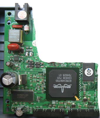

Ein Modem und nicht so schwer? Du traust dir sowas zu? http://i034.radikal.ru/0908/6d/8b221fbda472.jpg o0?? Hut ab, da ist der Broadcom verbaut. Naja ein Splitter macht nichts anderes, als die vorhandene AMT's Leitung in unterschiedliche Frequenzen zu teilen. Wieso schraubste nicht nen Splitter mal auf?

Basti B. schrieb: > Ein Modem und nicht so schwer? > > Du traust dir sowas zu? http://i034.radikal.ru/0908/6d/8b221fbda472.jpg > o0?? Da ist ja wohl weitaus mehr drauf als nur ein Modem...
Ich hatt das Bild so Interpretiert, dass dort nur wenig extern dran muss, um nen einfaches Modem zu haben, was du dort als Bild anghangen hast, ist sogar ein ganzer Router. Einen Splitter öffnen ist schlecht, da ich nur einen habe und der momentan im einsatz ist. Hat vielicht einer von euch ein Splitter-innenleben Bild?
Simon K. schrieb: > Basti B. schrieb: >> Ein Modem und nicht so schwer? >> >> Du traust dir sowas zu? http://i034.radikal.ru/0908/6d/8b221fbda472.jpg >> o0?? > > Da ist ja wohl weitaus mehr drauf als nur ein Modem... Na klar, Switch, WLan Chipsatz, Spannungsversorgung uswusf. Und? Trotzdem ist son BGA Layout mit SD-Ram anbindung etc. etc. pp vieles, nur nicht "mal eben schnell gemacht"
Mich würde auch wundern wenn in dem Flash mehr als ein Bootloader ist. Oder meinst du das da schon eine schöne Weboberfläche drauf ist? Wenn du was selbst bauen willst Entwerfe ein Fax oder analog Modem.
Basti B. schrieb: > Simon K. schrieb: >> Basti B. schrieb: >>> Ein Modem und nicht so schwer? >>> >>> Du traust dir sowas zu? http://i034.radikal.ru/0908/6d/8b221fbda472.jpg >>> o0?? >> >> Da ist ja wohl weitaus mehr drauf als nur ein Modem... > > Na klar, Switch, WLan Chipsatz, Spannungsversorgung uswusf. > > Und? Trotzdem ist son BGA Layout mit SD-Ram anbindung etc. etc. pp > vieles, nur nicht "mal eben schnell gemacht" Was ist denn ein BGA Layout mit SD-RAM Anbindung im Vergleich zu dem WLAN HF-Layout rechts? Oder die impedanzangepassten Leiterbahnen oben an der RJ45 Buchse? Das ist doch viel schwieriger, aber gar nicht nötig für ein "einfaches" Modem. Anderer Vorschlag: Wenn du nur basteln willst, bau doch ein 56K Modem, das sollte um einiges einfacher sein.

Simon, eventuell hab ich mein Bild etwas Falsch gewählt, alles was ich geschrieben habe, bezog sich auf diesen Teil des Bildes. Ich gehöre nun nicht zu den Miesmachern etc. pp dennoch, wer schon nach der Funktionsweise eines Splitter fragt, bzw. nicht die Vorstellung aufbringen kann, was sich darin befindet, wird mit so einem Layout zu kämpfen haben. Nach Motto "Hallo, ich will ein Auto bauen. Hab zwar schon welche gesehen, allerdings weiß ich nicht wie sowas Funktioniert/von innen aussieht. Bitte um Hilfe"

Basti B. schrieb: > Simon, > > eventuell hab ich mein Bild etwas Falsch gewählt, alles was ich > geschrieben habe, bezog sich auf diesen Teil des Bildes. ;-) ;-) So ist gut! :-D

Network schrieb: > Das mit dem Modem, das es nicht so schwer ist. Habt ihr falsch > verstanden. Klar so ein BGA-Design mit SD-RAM und Flash ist nicht ganz > einfach. Aber die Schaltung kann man aus dem datenblatt ersehen. Nee, ist klar. Wie Andreas weiter oben schon schrieb, hat das einfache Nachbauen der Schaltung null Lerneffekt. Wobei das Wort einfach hier völlig fehl am Platz ist. Hast du schon mal ICs mit TQFP oder SSOP-Gehäuse gelötet? Ja? Ok, klasse. Einen BGA-Chip aufzulöten ist für den Bastler quasi unmöglich. Da ist der professionelle Bestücker gefragt. Der richtet seine Maschine aber nicht wegen einer Leiterplatte ein. Von den Kosten für Chipsatz, Leiterplatte, etc will ich gar nicht reden, dass sind Peanuts. Aber allein die Meßmittel dürften den Wert eines Oberklasse-Pkw haben. Falls du nicht weißt, wohin mit deiner Kohle, kann ich dir gerne ein paar Organisationen nennen, die sich sicher über eine kleine Spende freuen... PS: Ich bin eigentlich kein Miesmacher, aber sorry: Träum weiter.
