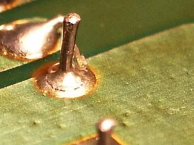

Ich tippe auf kaputte Lötstelle (so wie im Anhang): Aus der
Nachbarschaft wird die kaputte Lötstelle erwärmt, das äußere Zinn dehnt
sich aus und legt den Anschlußdraht frei. Vielleicht sogar den Pin eines
Elkos im Netzteil oder einem anderen Bereich, der mit 100Hz zu tun hat.
Überprüfe mal alle Lötstellen an und löte eventuell nach.
Kai Klaas

von Kai Klaas (Gast)
>An das mit der Lötstelle hatte ich noch nicht gedacht, aber irgendwie
>kommt mir der Elko wahrscheinlicher vor.
Wenn es der Elko wäre, dann zeigt dein Gerät höchst wahrscheinlich immer
diesen Fehler, nicht erst nach dem Aufwärmen.
>Ich werd erst das versuchen und dann auf die Lötstellen gehen,
Elkos austauschen geht schneller als Lötstellen anschauen?? Also bei mir
ist das gerade anders herum...
Leg doch einfach mal die Netzteilplatine (100Hz!) frei und schau dir
dort die Lötstellen an. In der Regel sind die dort nach vielen Jahren so
am Ende, daß du alle nachlöten willst.
Kai Klaas
