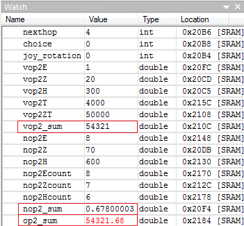

Hi an alle. Ich arbeite mit einem atxmgea und dem AVR Studio. Dabei ermittle ich 2 Werte welche ich anschließend miteinander addiere. Bei der Addition wird aber auf 2 Stellen gerundet und ich verstehe nicht warum. Eingaben lauten: vop2E=1 vop2Z=2 vop2H=3 vop2T=4 vop2ZT=5 nop2E=6 nop2Z=7 nop2H=8 Hier der grundlegende Aufbau Teil1: vop2E = vop2E*1; vop2Z = vop2Z*10; vop2H = vop2H*100; vop2T = vop2T*1000; vop2ZT = vop2ZT*10000; vop2_sum = vop2E + vop2Z + vop2H + vop2T + vop2ZT; Hier der grundlegende Aufbau Teil2: nop2E = nop2E*1; nop2Z = nop2Z*10; nop2H = nop2H*100; nop2_sum = nop2E + nop2Z + nop2H; while(nop2_sum>=1) { nop2_sum=nop2_sum/10; } Und hier scheint der Fehler zu passieren: op2_sum = vop2_sum + nop2_sum; Vielleicht kann mir jemand sagen warum hier dieser Rundungsfehler passiert. Ich habe die Tabelle mit den Variablenwerten aus dem AVR Studio angehängt, damit ihr seht welche Variable welchen Wert hat. MUTLIPLIKATION: Hier ist mir noch etwas aufgefallen: Wenn ich 2 Variablen multipliziere, dann wird auch stark gerundet: op1_sum = 48251,172 op2_sum = 63279,938 result = op1_sum * op2_sum; Dies ergibt laut AVR Studio: 3.0533312E+009 Sollte aber laut Windows calc: 3053331076,084992 Bin froh um jede Hilfe. Vielen Dank.

Er hat doch alles angegeben, es geht um op2_sum = vop2_sum + nop2_sum und erwartet mehr als 2 Stellen, meint dabei Nachkommastellen. vop2_sum = 54321 nop2_sum = 0.67800003 Ergebnis auf 7 Dezimalstellen: 54321.68 op2_sum = 54321.68 Für die Muliplikation gilt das ebenfalls. Beide Ergebnisse stimmen auf 7 Stellen überein. Wo ist also das Problem? Works as designed. ANSI-konform ist das nicht, weil da für double 10 Stellen verlangt werden, aber so ist avr-gcc nun einmal gebaut. Wer nicht glaubt, dass sizeof(double)==4, der sehe sich mal die Adressen von vop2ZT und vop2_sum an.

A. K. schrieb: > Für die Muliplikation gilt das ebenfalls. Beide Ergebnisse stimmen auf 7 > Stellen überein. > > Wo ist also das Problem? Works as designed. Noe. nicht wie designed. Designed sind 52 signifikante Bits im double. Das wären 15,6 signifikante Dezimalstellen.
Maxx schrieb: > Noe. nicht wie designed. Designed sind 52 signifikante Bits im double. > Das wären 15,6 signifikante Dezimalstellen. Der Designer von avr-gcc sah das offenbar anders. Dass avr-gcc nicht C89-konform ist schrieb ich oben schon, wobei C89 übrigens keine 52 Mantissenbits verlangt.
