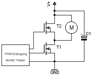

Ich analysiere gerade eine Schaltung, mit der ein Magnetventil mit PWM
angesteuert wird (bis ca. 4kHz).
Die Schaltung sieht so aus:
MOSFET 1
Drain: 12V
Source: Magnetventil Anschluß 1
MOSFET 2
Drain: Magnetventil Anschluß 2
Source: Masse
Welchen Sinn macht es, das Magnetventil mit 2 MOSFETs zu schalten?
Gibt es eine Bezeichnung für diese Schaltung?
Grüße,
Flo

Da ein Magnetventil ja wie eine Spule ist, bekommst du durch die 2
FET-Body-Dioden (sofern vorhanden) die im Fled gespeicherte Energie
wieder zurück in deine "Batterie". Zudem wird durch die dabei (selbst
induzierte) "negative" Spannung am Magnetventil, das Ventil schneller
geshlossen bzw. Das Magnetfeld schneller ausgelöscht.
Allerdings ist die zurückgespeißte Energie zu vernachlässigen und das
schneller Löschen des Feldes ließe sich auch mit einer z-Diode
bewerkstelligen, welche dann auch deutlich günstiger als ein 2. FET ist.
Man kann es aktiv in beide Richtungen schalten. Für eine einfache PWM
aber etwas übertrieben.
Gegentaktendstufe bzw. Push Pull Treiber, siehe [[Ausgangsstufen
Logik-ICs]], Motoransteuerung mit PWM.
Dazu müssten die Dioden anders geschaltet sein, nämlich eine vom Drain
des unteren Mosfets nach 12V und eine von GND zur Source des oberen
Mosfets.
> Zudem wird durch die dabei (selbst induzierte) "negative" Spannung am
> Magnetventil, das Ventil schneller geshlossen bzw. Das Magnetfeld
Das könnte die Absicht gewesen sein, ich hätte es aber anders gemacht.
> das schneller Löschen des Feldes ließe sich auch mit einer z-Diode
> ist.
Nicht unbedingt, das hängt davon ab, welche Leistung verheizt werden
soll.
@Florian Micro:
Wie sieht denn die Gate-Ansteuerung in der Schaltung aus? Schalten immer
beide Mosfets zusammen ein und aus? Sind beide N-Kanal-Typen? Wie hoch
liegen jeweils die Gate-Spannungen bezogen auf GND? Gibt es keine
Freilaufdiode?

Normalerweise verwendet man 2 redundante Schalter bei
sicherheitsrelevanten Ventilen oder Relais. -> es kann extern oder in
der Verkabelung ein Kurzschluß vorhanden sein ohne daß ein
sicherheitskritischer Zustand entsteht.

Dann mal andersrum gefragt: Wie sollte ich die FETs idealerweise
ansteuern?
Das Ventil zieht bis ca. 2A und die PWM geht bis 4kHz.
FET Treiberbaustein oder eigene Schaltung?
Edit: Und in welcher Reihenfolge die FETs schalten, damit das Ventil
maximal schnell wird und ich keine Probleme mit Strömen oder komischen
Effekten habe.
Sorry, bin auf dem Gebiet Neuling...
Danke :)
von Falk B. (falk)
@  Florian Micro (micro-flo)
>ansteuern?
Dafür reicht EIN einfacher N-Kanal FET, den kann man bei 4 kHz noch
direkt mit einem 5V CMOS-Gatter ansteuern, wenn es ein Logic Level
MOSFET ist. Ansonsten einen kleinen MOSFET-Treiber von der Stange, siehe
MOSFET-Übersicht.
>Effekten habe.
Was für ein dolles Ventil ist das denn? Einspritzventil? Schneller als
einfach viel Spannung anlegen geht nicht. Die Dauerstromregelung dann
per PWM. Siehe Motoransteuerung mit PWM, das gilt nahezu
komplett auch für Magnetventile.

Ich bin jetzt schon soweit, dass ich den ICL7667 zur Ansteuerung der
FETs nehme, statt der komplexen Schaltung.
Aber mit den FETs bin ich mir noch nicht einig, wie ich die anordnen
soll.
1. Nur 1 FET mit Diode
2. 2 FETs als 2-Quadrantensteller
(http://www.mikrocontroller.net/articles/Motoransteuerung_mit_PWM)
3. 2 FETs wie in dem Schaltplan, die 12V und Masse vom Ventil schalten
Den Vorteil von 2. zu 1. verstehe ich ungefähr. Weniger Energie wird
vergeudet.
Da das Ding permanent aktiv ist, ist das durchaus sinnvoll, weil dann
auch weniger Wärme erzeugt wird?
Nur die Vorteile von 3. kann ich nicht verstehen...

Florian Micro schrieb:
> Dann welcher von meinen 3 Vorschlägen ist der beste? :)
Verstanden habe ich die Schaltung nicht (ich finde sie auch nicht
übersichtlich).
Wenn Du es wirklich schnell haben willst:
Du mußt darauf achten daß beim Abschalten des Ventils der Freilaufstrom
nicht von einer Diode (0,7V) kurzgeschlossen wird, sondern auf ein
höheres Potential z.B. in die Versorgung zurückgespeist wird. An der
Spule muß mindestens die Versorgungsspannung anliegen. Mit einem
einzelnen FET geht das z.B. wenn die Energie über einen angepaßten
dicken Widerstand in Reihe zur Freilaufdiode vernichtet wird. Mit 2 FETs
kannst du die Energie zurückgewinnen.
Die Versorgungsspannung könntest Du mit einem DC/DC Wandler erhöhen
(Freilauf beim Abschalten dann in diese Spannung, Elko für die
Spulenenergie nicht vergessen).

Ich arbeite dann am liebsten mit 2 FETs. Wie soll ich die schalten?
Wie im Anhang? Oder jeweils 1 FET an jeden Anschluß des Ventils?
Grüße,
Flo

von Falk B. (falk)
>Aus dem was ich bisher gelesen habe schließe ich, dass die 2 FET
>Variante energiesparender und sinnvoller ist.
Ein Irrtum.
>Wie gesagt, das Ding läuft fast permanent und deshalb ist
>Hitzeentwicklung und Bauteilelebensdauer ein großes Thema.
Geht mit EINEM FET + Freilaufdiode wunderbar.

von Florian M. (micro-flo)
Na gut, dann verlaß ich mich mal darauf und mache das mit 1 FET und
Diode. Spart ein paar Bauteile und Platz.
Mal sehen, wie sich das in Punkto Wärme schlägt.
Energierückgewinnung ist ohnehin nicht so wichtig, halt nur die
Zuverlässigkeit.
Danke :)
