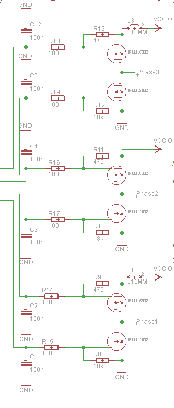

Hallo. Ich sitze hier jetzt schon ein paar Tage und komm einfach nicht weiter. Ich habe vor einen Brushlessregler für sensorlose Kleinstmotoren aufzubauen. Mein Problem ist vorerst Hardwareseitig, aber ich brauche am Ende bei der Software mit Sicherheit auch noch Hilfe. Mein Problem ist, dass ich die Signale sauber aus dem PIC bekomme, aber sie nicht sauber durch die MOSFET-Stufen umgesetzt werden. Ich habe mich bei der Schaltung vom BL-Regler von Mikrokopter.de inspirieren lassen, krieg es aber nicht gebacken, dass Signal durchzuschalten. Ich habe auch schon versucht die Widerstände in den Zuleitungen der MOSFETs wegzulassen, hat aber keinen Unterschiede gemacht.
Wie groß ist VccIO? Was kommt links neben dem Bild, direkt der Controller? Was heißt nicht sauber? Axel
VCCIO liegt momentan bei 5V soll aber noch auf 3,5V gedrosselt werden, so wie es aussieht. Links kommt direkt der Controller mit den PWM-Ausgängen. Nicht sauber heißt, er zuckt wenn überhaupt im Bereich von unter 100mV rum.
Wenn der uC mit 5V läuft: Die Spannungsteiler der Gates der P-Channel-FETs finde ich unglücklich. Da kommen jetzt nur 1V an, später noch weniger. Wozu der Geiz ? Die C's an den Ausgängen weg, der Serienwiderstand kann meinetwegen bleiben. Evtl. einen Serienwiderstand und eine Zenerdiode gegen VCCIO. Wenn der uC mit 3,3V läuft: die P-Channel-Fets werden wohl immer durchgeschaltet.
Sorry, da hab ich mich falsch ausgedrückt. Der Controller soll bei 5V bleiben. Also wenn ich das jetzt richtig verstehe: 1. Die 100nF Kondensatoren raus 2. Die 470 Ohm Widerstände entfernen, so dass der Spannungsteiler wegkommt.
Fast... Wenn Du die 470 Ohm-Widerstände entfernst, dann kann der uC nur ca. 5V an das Gate liefern und am Source liegen 5,5V. Da wird das Gate mit 0,5V angesteuert und da würde ich mal ins Datenblatt sehen, wieweit der FET da schon leitet. Wird der FET später mit 3,5V VCCIO betrieben, so wird das Gate dann "negativ" angesteuert (5V uC sind über 3,5V VCCIO) -> Datenblatt !!! Evtl. hilft da eine kleine Shottky-Diode (K an Source, A an Gate), um diese "negative" Spannung zu begrenzen.

Wieso ist dein VCCIO so niedrig? Vlt. liegt da schon der Hund begraben, MK-Leute fahren da 10-14V... Simulier doch mal mit LTspice da kannst schön alles messen
ja das hab ich jetzt schon versucht, aber ich komm nicht so wirklich. Das Problem ist, dass mein Motor eine Betriebsspannung von 3,5V vorraussetzt. Ich kann noch nicht genau sagen, ob ich die nicht vielleicht doch überschreite, aber erstmal möchte ich ihn doch in seinem Arbeitsbereich laufen lassen.
So ich glaub ich hab den Fehler gefunden. Wenn mich nicht alles täuscht, ist mir beim Zeichnen des Schaltsymbols ein Fehler unterlaufen. Verglichen mit dem Datenblatt, habe ich nach meinem verständnis einen selbstleitenden gezeichnet , aber einen selbstsperrenden eingebaut. Das könnte auch der Grund sein, warum die Simulation immer nicht hingehauen hat. Oder anders gesagt, ich sollte Drain und Source vertauschen. Dann sollte es nach der Simulation auch gehen. Zumindest solange ich da keine große Last dran habe. Das kann ich so jetzt noch nicht abschätzen, weil ich kein genaues Modell hab und mich nicht so gut mit Spice auskenne.
