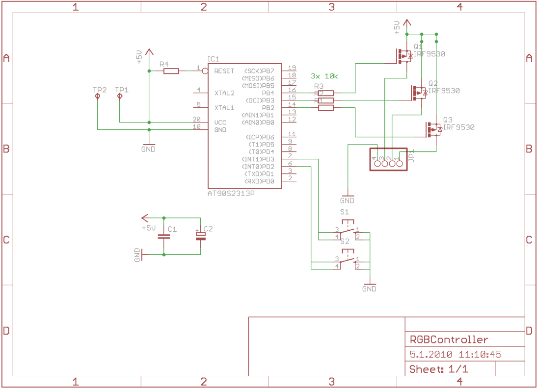

hallo, um eine AVR Attniy2313 zu steuern brauche ich eine IRF9630,die habe ich leider nicht.was kann ich nehmen statt dessen? was kann ich nehmen statt den irf9630 mit der gleichen Eigenschaften. Danke in voraus

Hallo, ich es geht um die angehängte Schaltung. kann ich statt den irf9630 eine BD242 BD645 oder BD243c was ist den ambesten geignet? Sorry für die Frage. Ich bin ein neuling was Bauelemente betrifft.
Nein, geht nicht. Weil der IRF ein Mosfet ist, die BD-Dinger dagegen sind "normale" bipolare Typen (also npn bzw pnp-Transis). Die kann man nicht einfach direkt ohne weiteren Umbau miteinander tauschen. Man könnte zwar den BD242 nehmen (pnp), aber da müsste man wohl die Basis(Gate)-Widerstände erniedrigen, damit er genügend durchsteuert. ABer dazu müsste man wissen, welcher Strom überhaupt geschaltet werden soll. Trotzdem ließe der sich direkt am µC-Ausgang nur ungenügend durchsteuern. Mit seiner Verstärkung von 20 könnte man vielleicht gerade so 0,5A schalten. Also kann man das eher vergessen.
Nö, die Schaltung funktioniert sowieso nicht. Wer verkauft eigentlich immer so einen Scheiss ? So bald es um LEDs geht, wird die Qualität unterirdich und die Kenntnisse haltlos. Ein IRF9640 kann nicht mit nur unter 5V angesteuert werden, er ist kein LogicLevel MOSFET und für diesen Zweck von der Dimensionierung her (11A 200V TO220) sowieso grober Unfug. Nimm IRF7416, die gibt's überall. Die BD brauchen mehr ansteuerstrom, also mehr Bauteile drumrum.
geht nicht - ist ein N-Kanal (du brauchst einen P-Kanal)
