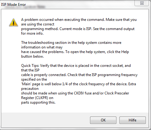

Ich habe ein Problem mit meinem AVR Butterfly Board.
Bin noch ein Anfänger habe also noch nicht viel Ahnung. Nun kann ich
mein Board nicht mehr Programmieren. Habe ein Paar Programmzeilen
geschrieben und Runtergeladen jetzt geht es nicht mehr.
Ich bin über eine STK500 mit der ISP verbunden. Kann zwar eine
Verbindung aufbauen aber nichts auslesen oder schreiben.
Es Kommt eine Fehlermeldung die ich im Anhang angefügt habe.
Habe gelesen das es eine möglichkeit gibt denn Ausgangszustand wieder
herzustellen. Kann mir jemand sagen wie das geht oder selbst irgendwie
Helfen.
Danke Bereits im Vorraus!
Gruß Jens
von mIcHa (Gast)
Im Prinzip stehts ja da. Du musst die ISP Frequenz auf max. 1/4 der
Taktfrequenz des Butterflys stellen.
mfg mIcHa

von Martin T. (mthomas) (Moderator) Benutzerseite
Zusammenfassend und ergänzend:
- ISP-Frequenz des STK500 so langsam wie möglich einstellen und
versuchen die Fuse- und Lockbits auf Standardwerte zurückzusetzen (*)
- Das STK500 bietet einen "Taktkreis" für. Taktfrequenz kann man
einstellen (Target Frequency o.ä.), das Signal kann man an einem einem
Jumper (XTAL w.r.e) oder dem XTAL1 Anschluss eines der Sockel auf dem
STK500 abgreifen und per dünnem Draht mit XTAL1 des ATmega169 auf dem BF
verbinden. Dann wieder mit STK500 Verbindungsaufnahme versuchen. 32kHz
Quarz am BF nach Möglichkeit auslöten und später wieder anlöten.
- Parallel "high-voltage" Programming Prozedur mit STK500 lt. BF
User-Manual wird immer funktionieren, um Kontakt zum Target aufzunehmen.
Ist nicht ganz simpel und Lötarbeiten an ziemlich keinen Bauteilen sind
erforderlich. Das User-Manual (von atmel.com) erklärt aber alles recht
genau.
Ich musse bisher nur einmal einen vermeindlich "toten" BF
"wiederbeleben". Hat nach der unter zweitem Punkt skizzierten Methode
funktioniert. PP war bisher hier nicht erfoderlich. On-board Quarz des
BF hatte ich dabei sogar drauf gelesen und nur den Draht mit dem
Taktsignal vom STK500 mit einer Hand an XTAL1 gehalten und mit der
anderne Hand die Maus im AVRStudio/STK500-Plugin bedient.

von Jens M. (jensmw)
Danke habs hinbekommen! hab auf die niedrigste Frequenz gestellt und
dann gings wieder!
Danke für alle Hilfreichen Tipps!
