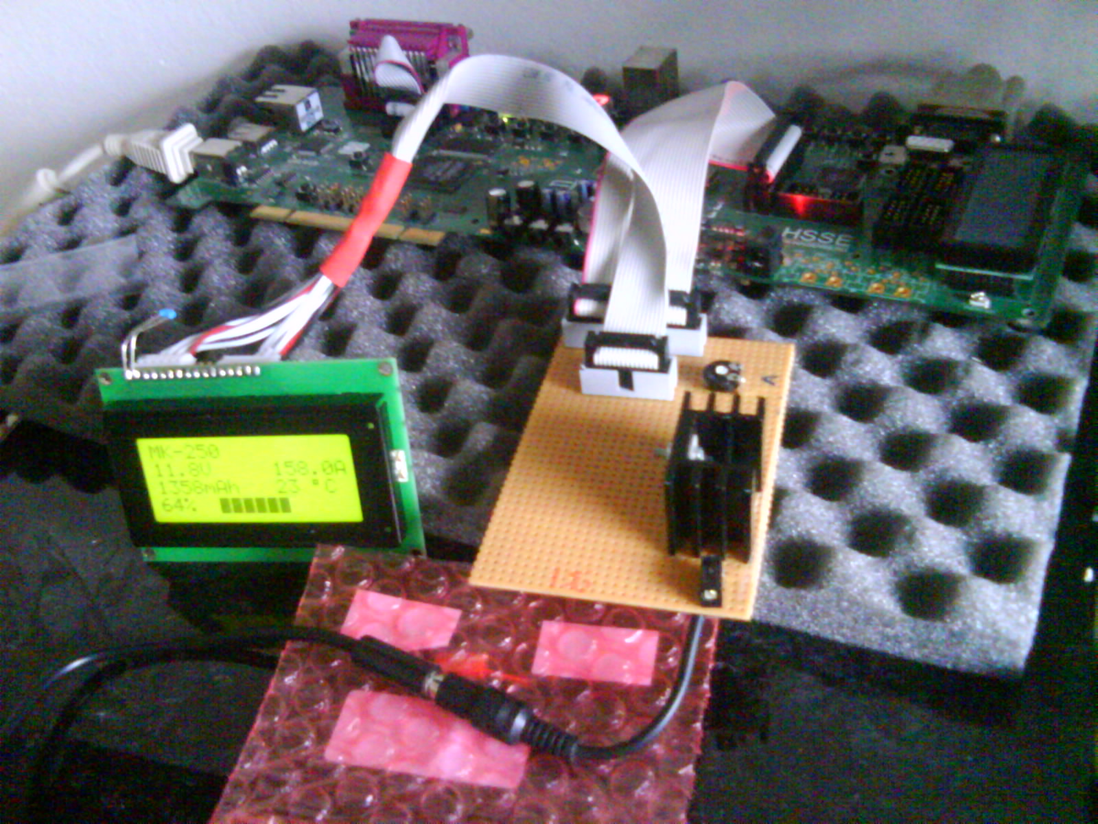

von Floh (Gast)
Mach ein Bild und man kann dir genau sagen, wo du am Aufbau was ändern
kannst, um die Störungen zu beseitigen/minimieren.
von Manuel (Gast)
Hier mal ein Bild
von dirk (Gast)

von Floh (Gast)
Du schleifst deine Signale zum Display durch die Lochrasterplatine.
Sind da alle Lötstellen ok?
Nebenbei, wie hoch ist deine Schreibfrequenz aufs Display?
von Manuel (Gast)
die Lötstellen auf Lochrasterplatine sollten in ordnung sein. Wurde
sorgfältig durchgeführt.
Momentan schicke ich string mit einer frequenz con 2 Hz ans Display
von Floh (Gast)
