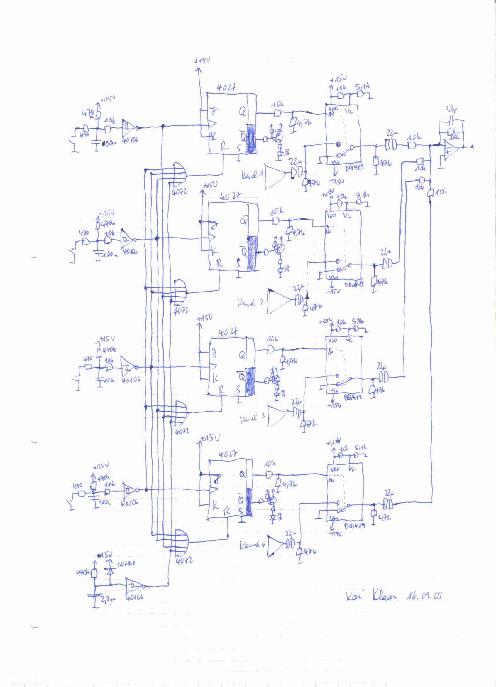

>Reichen hier einfache Analog Multiplexer, wie der 74HCT4053, oder
>sollten diese schon höherwertiger sein, bspw. der ADG509F von Analog
>Devices?
CMOS-Schalter gehen hier durchaus. Nicht ausgewählte Nachbarkanäle
sollten allerdings auf Masse gezogen werden, um das Übersprechen zu
verringern (siehe Anhang).
Einfache Schalter vom Typ 74HC4053 haben allerdings den Nachteil der
niedrigeren Spannungsfestigkeit. Auch sollte man den Schalter auf den
virtuellen Nullpunkt eines invertierenden OPamp legen, wenn ein
besonders niedriger Klirrfaktor gewüscht sind.

von Kai Klaas (Gast)
>nochmal was zu den Spannungsoffsets: Der Kondensator und der Massebezug
>müssen ja vor und hinter dem Schalter/Relais sein, oder liege ich da
>falsch?
So, wie oben in meinem Bildchen mit den CMOS-Analogschaltern gezeigt:
DC-Komponenten fängst du von beiden Seiten mit einem RC-Hochpaß ab,
sodaß keine DC-Spannungen geschaltet werden.
