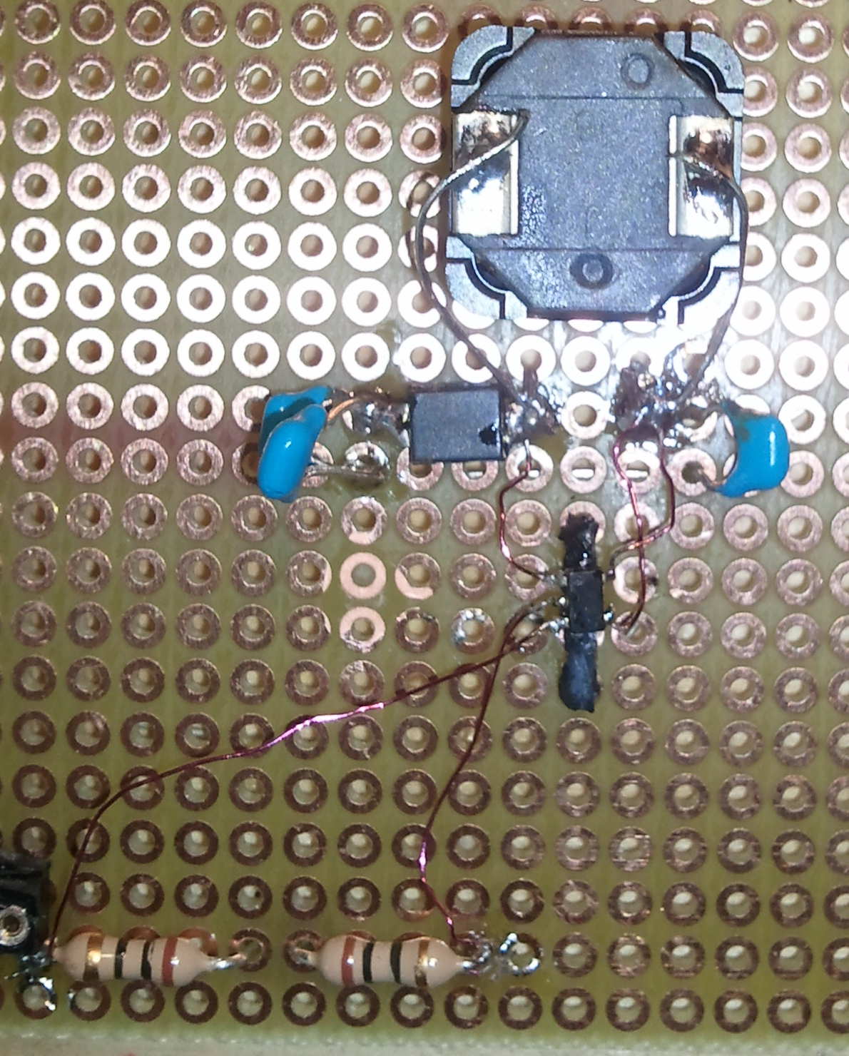

ich versuche mit einem CAT4238
http://www.onsemi.com/PowerSolutions/product.do?id=CAT4238TD-GT3
ca. 27V für die LED Beleuchtung eines DOGXL Displays zu erzeugen wie das
auch im Datenblatt drin beschrieben ist
http://www.lcd-module.de/deu/pdf/grafik/dogxl160-7.pdf
Seite 2
Ich verwende folgende Komponenten:
Spule:
http://de.rs-online.com/web/search/searchBrowseAction.html?method=searchProducts&searchTerm=604-7005&x=0&y=0
Schottky Diode
http://docs-europe.origin.electrocomponents.com/webdocs/0791/0900766b80791013.pdf
Was könnte hier das Problem sein?
Gruß & Danke
Tom

welche EA LED78.... nutzt du denn?
Wie groß ist dein Limiting-Resistor?
Die Spule wird das Problem sein. Das ist eine Line-Induktivität, keine
Speicher-Induktivität.Besser wäre diese:
http://de.rs-online.com/web/search/searchBrowseAction.html?method=getProduct&R=6934669

Ich verwende 20Ohm, hatte die Spule schon im Verdacht.
Was ist denn der Unterschied zwischen einer Line und einer
Speicherinduktivität?
Tom

Soo, hab jetzt die empfohlene Spule eingebaut, siehe anhängendes Bild,
aber leider hat sich an den 11V überhaupt nichts geändert.
Noch jemand ne Idee?
Tom
von T. C. (tripplex)
Der Regler hat eine Schaltfreqeunz von 1Mhz.
Ich kenne mich mit Schaltreglern nicht so gut aus aber die parasitären
Elemente der Kupferlackdrähte verhauen dir das alles.
Versuche das ganze kompakter aufzubauen vielleicht klappt es dann
besser.
von ... (Gast)
öhm, jaaa... man sollte sich vor einem Rat den Aufbau zeigen lassen.
So ist dein Aufbau ein non go.
Man kann es nicht so gut erkennen, aber bekommt der CAT überhaupt GND?
von Thomas B. (escamoteur)
Ja klar, bekommt er Ground, siehe den Lackdraht der nach rechts unten zu
dem Widerstand führt, der Widerstand ist von unten an GND angeschlossen.
Auf Lochraster ist das ganze halt nicht so einfach.
Tom

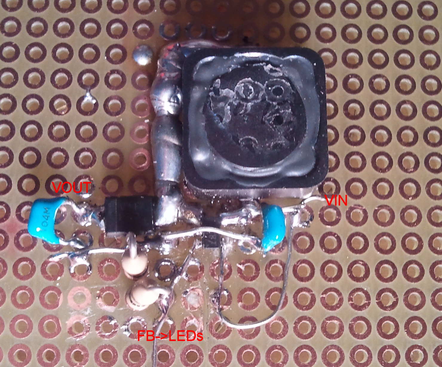

ja ok, konnte man so nicht sehen. Aber wie schon der Vorredner sagte, so
kannst du keinen Schaltregler aufbauen. Im Datenblatt vom CAT ist unten
ein Layoutvorschlag abgebildet. Das solltest du übernehmen, ggf. auf
deine Bauteile abändern.
Hab ich grad gemacht, siehe neues Bild.
Aber nach wie vor 11V
Kann es sein, dass der Wander kaputt ist und dennoch 11V aus 3,3V macht?
Tom
Hmm, anscheined war wohl der CAT4238 kaputt.
Hab das ganze noch mal aufgebaut und bekomme saubere 42V und mein
Display leuchtet ganz wunderbar.
Danke an alle für eure Unterstützung
Tom
