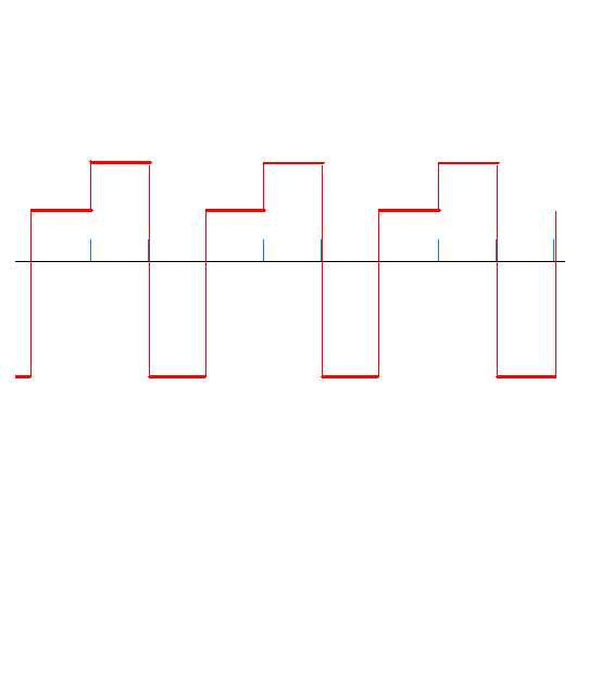

von Hagen (Gast)
Das geht schon. In deinem parallel gefütterten DAC arbeitet dieser mit
dem Takt mit der auch der DDS arbeitet synchron. Dein DAC ist zb. 8 Bit
breit = 256 Schritte. Du musst nun um den Vergleich zum "PWM-DAC" fair
zu gestalten diesen "PWM-DAC" natürlich mit weit höherem PWM Takt

4. Wenn man eine DDS hat die mit einer einer bestimmten Taktfrequenz
läuft und ich stelle eine Ausgangsfrequenz von 1/3 f_Takt +0.1Hz ein,
macht das Signal am Ausgang des DAC einen schönen Zappeltanz auf dem
Oszilloskop.
Der Sinus besteht nur noch aus 3 Treppenstufen. Da ich gerade keinen
Versuchsaufbau zur Hand habe, um es zu fotografieren, habe ich es
einfach mal eben aus dem Gedächnis gezeichnet. Die +0.1Hz dienen dazu,
das es auf dem Oszilloskop zappelt.
Man glaubt es kaum, aber es ist tatsächlich möglich diesen Schrott mit
einem Tiefpass höherer Ordnung zu einem Sauberen Sinus zu filtern!
Habe ich schon gemacht, weiss also wovon ich spreche  :-)
