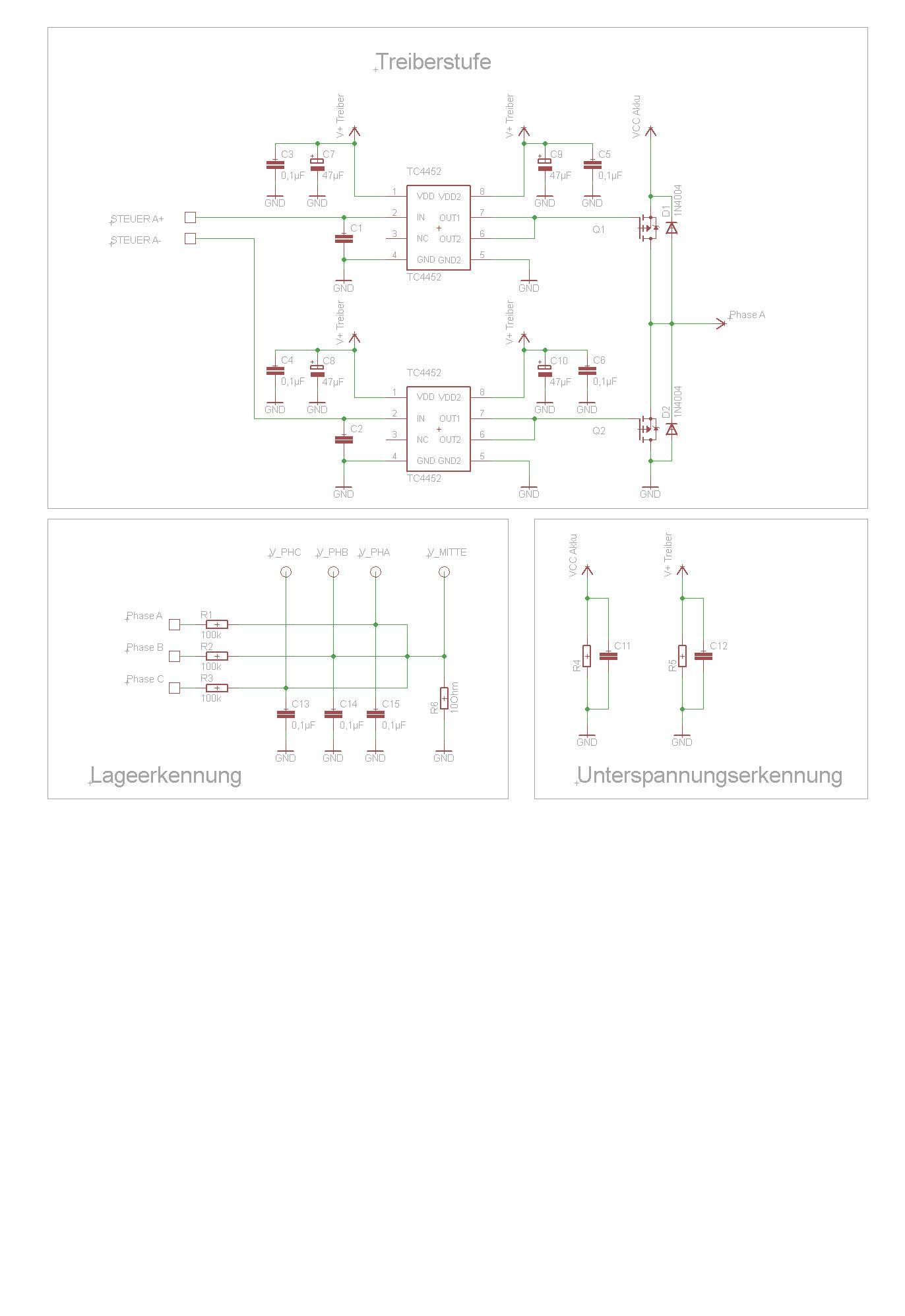

von Heyhey N. (heyhey091)
50A sind etwas zu wenig^^
Ich hab mal ein bisschen gezeichnet, jetzt würds mich interessieren, was
ihr von meiner Treiberstufe, der Lageerkennung und der Spannungsmessung
haltet.
Da die MOSFETs doch ne ganz schön hohe Gate/Source Spannung haben
wollen, bin ich am Überlegen einen Step Up Wandler wie einen LM2700 oder
noch etwas stärker zu verbauen oder einen kleinen 3 zelligen LiPo mit
11,1V.
Was haltet ihr für besser ?
Ich bin mir bei meiner Treiberstufe und Lageerkennung ehrlich gesagt
> haltet.
Aua aua aua.
Was sollen C1 und C2 ?
Wie soll Q1 durchgeschaltet werden ?
Warum meinst du, sind 1N4004 die richtige Wahl als PWM Freilaufdioden ?
Warum meinst da, an V_PHA, V_PHB, V_PHC unterschiedliche Spannungen
messen zu können, wo die sich alle direkt miteinander verbunden sind.
Der Weg ist noch weit, würde ich mal sagen, verdammt weit. Da liegen
noch Jahre zwischen dir und dem Ziel.

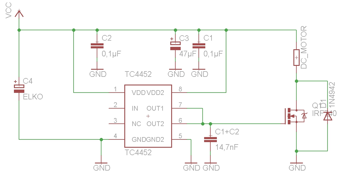

Ich hab nochmal gezeichnet, dieses mal einfach eine Ansteuerung für
einen ganz normalen DC Motor mit Permanentmagnet
Die Schaltung mit der Versorgung hab ich von ner Webseite, was haltet
ihr davon ?
von MaWin (Gast)
Was ist da C1+C2 ?
Von welcher Vorsorgung redest du ? (+5V)
Du meinst nicht die handvoll Kondensatoren, bei denen es wneiger auf die
Bauteile an sich, sondenr auf deren Verteilung im späteren Aufbau
ankommt.
Heyhey Noname schrieb:
> Zum Thema BTS555
> Was haltet ihr davon, wenn man den Transistor nur für die Strommessung
> hernimmt, also nicht für den PWM ?
> Also einen BTS555 in Reihe zum Akku schalten, der den Motor und Regler
> mit Stromversorgt ?
Was soll das für einen Sinn haben? Zumal der BTS555 eh nur ein
Schätzeisen ist.
Außerdem ist es kein Transistor, sondern eine integrierte Schaltung, mit
ner Menge Klimbimsel darin.

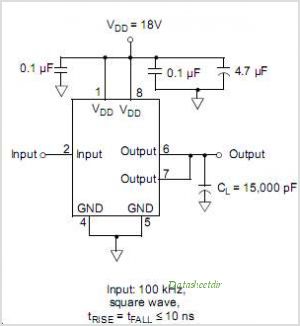

C1+C2 ist wohl die Ladepumpe fürn MOSFET oder ?
C1 und C2 sind ja da um hohe Frequenzen rauszufiltern, C3 und C4 sind
Energiespeicher.
Ich bin nach der Schaltung oben im Foto gegangen
Die Namen mit den Bauteilen, also zum Beispiel bei der Diode 1N4942
haben nichts zu sagen. Da kommen ganz andere Dinge hin
@Simon
Ich brauch halt irgendwas kleines was nicht allzu viel Verluste erzeugt,
womit man den Strom messen kann. Ich glaub aber, dass ichs einfach per
Shunt mache und dann per Instrumentenverstärker das Signal verstärken,
die Zuleitung ist ja auch schon ein Shunt.
von MaWin (Gast)
Sicher nicht, er hat keine.
> C3 und C4 sind Energiespeicher.
Na ja, allgemein sind es alles Stützkondensatoren.
Aber man sollte sie wenigstens verstehen.
Der C_L (und nicht etwa C1+2) ist die angedeutete Kapazität der MOSFET
Gates für den die Messwerte dann gelten.
Er wird nicht drangebaut. Er ist ein Nachteil.
Sondern er ergibt sich leider durch den angeschlossenen MOSFET.
Und ich hatte schon die Hoffnung, du hättest verstanden warum es 1N4004
nicht tun.

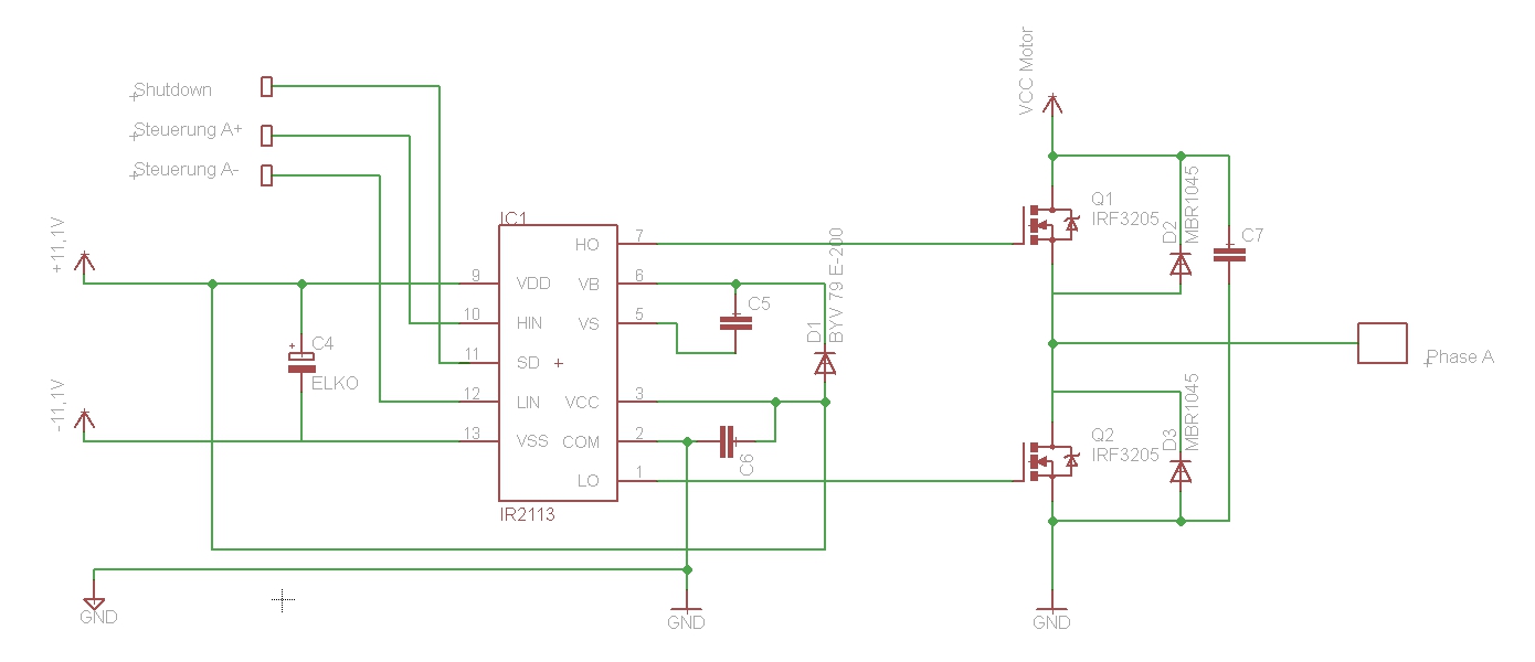

Also ich hab jetzt beschlossen, einen ganz ganz kleinen Regler für sehr
kleine Ströme zu bauen
Als High und Lowside Treiber soll der IR2113 zum Einsatz kommen, die
Grundlegende Schaltung hab ich aus den Application Notes, aber ein ganz
kleinwenig verändert.
Was meint ihr dazu, ist es diesmal möglich, beide MOSFETs durchzusteuern
Ich bin mir vor allem bei VSS und VDD nicht sicher ob ich das so machen
kann.
Die Pins wie SteuerA+, SteuerA- und Shutdown kommen an einen
Mikrocontroller
Als Freilaufdiode für die MOSFETs hab ich an eine MBR1045 gedacht, falls
diese schnell genug sein sollte.

von Alex (Gast)
Gute Idee klein anzufangen........mir ist letztes Mal ein
Transistorgehäuseteil 5cm am Ohr vorbei gesaust als ich versehentlich
einen KS bei 12V & <20A gemacht hatte........bei 150A ist sowas noch
weniger lustig ;)
Also:
- SenseFets/ ProFets etc. mit eingeb. Rs gehen nicht, Du brauchst einen
relativ stabilen und genauen Shunt (btw ProFets haben eine Ladungspumpe
und sind viel zu langsam für schnelle PWMs)
- Dein obiger Schaltplan zeigt mir sensorlose BLDC Ansteuerung --> sehr
sportlich für einen Newbie ;)
- eine erste Überlegung bei Deinem weiten Strombereich von 150A lässt
nur eine Lösung mit einstellb. Verstärkung des Udrop über Shunt zu
- wenn Du Deinen Shunt zu niederohmig auslegst und keine Verstärkung
einbaust, dann wird Dein ADC in Deinem MCU (Existenz unterstelle ich
einfach mal) nichts Verwertbares messen können und keine Position
detektieren können.
- als Treiber könnte z.B. ein Infineon TLE7184 oder TLE6280 fungieren,
diese haben Charge-Pumps bzw. Bootstrapschaltungen
- wenn Du einen eRoller modifizieren möchtest ;), dann geh lieber auf
Hall-Sensoren, haben eine gute Detektierbarkeit bei niedrigen Geschw.
bzw. Anfahren
- über den MCU Code möchte ich jetzt nicht reden, Blockkommutation ist
PillePalle, wenn Du aber FOC machen willst...........Mahlzeit :)
Wenn Dir zu Bootstrap bzw. Ladungspumpe nichts einfällt, dann lass
lieber die Finger davon.
Grüße,
Alex
