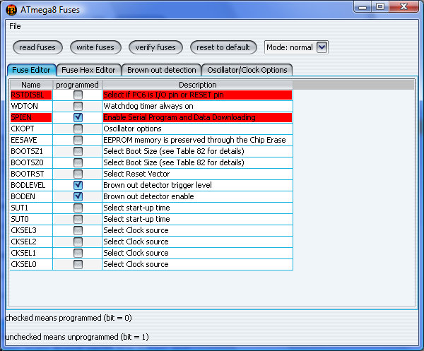

FuseBits wurden alle 3 schon gesetzt, die restlichen deaktiviert über
Burn-o-mat, geflasht auch. In den Untermenüs von den Fusebits muss man
ja nichts setzen.
Jumper sind übrigens auch alle draußen.

wenn ich mich nicht täusche, is doch ein 12Mhz Quarz da dran.
das heißt, du musst das auch auf 12Mhz einstellen.
sprich die ckopt-Fuse müsste noch programmiert/genullt/angehakt werden

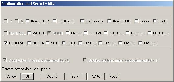

von Sam (Gast)
Ja was jetzt: Für mich ist programmiert und genullt genau das Gegenteil.
Ulrich radig gibt folgendes Bild im Anhang vor.

von Vlad T. (vlad_tepesch)
nein.
ein fusebit ist, wenn die Funktion deaktiviert/nicht programmiert ist 1.
die meisten Programmer passen aber die Logik der checkboxen an die
verdrehte Logik an.
das scheint bei dem Screenshot der Fall zu sein, genauso wie im
Burn-O-Mat.
Wenn du im Born-O-Mat aber mal auf die Clock-option-Seite gehst, siehst
du, dass mit den auf Radig abgebildeten Werten da nur 3-8Mhz steht.
Stellst du das auf 8-12, da setzt er die SKopt Fuse mit.
