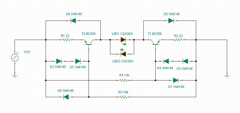

Geht das nicht so wie im Anhang? Die Simulation zeigt, daß schon rund 3V reichen, um die LEDs zum, Leuchten zu bringen. Ja, ja, ich weiß schon, etwas viele Dioden... Kai Klaas

So könnte es auch gehen. Die Sättigungströme schwanken aber enorm von FET zu FET, weswegen die beiden FETs auf gleiche Ströme selektiert werden müßten. MaWins Schaltung gefällt mir daher besser. Die ist einfach eleganter. Nimmt man dann noch Doppeldioden (z.B. BAV99) kommt die Schaltung mit nur vier Bauteilen aus! Respekt! Oli, der Sättigungsstrom beim BF245C kann zwischen 12mA und 25mA schwanken. Wenn du genau 20mA haben willst, solltest du den FET vorher ausmessen. Kai Klaas

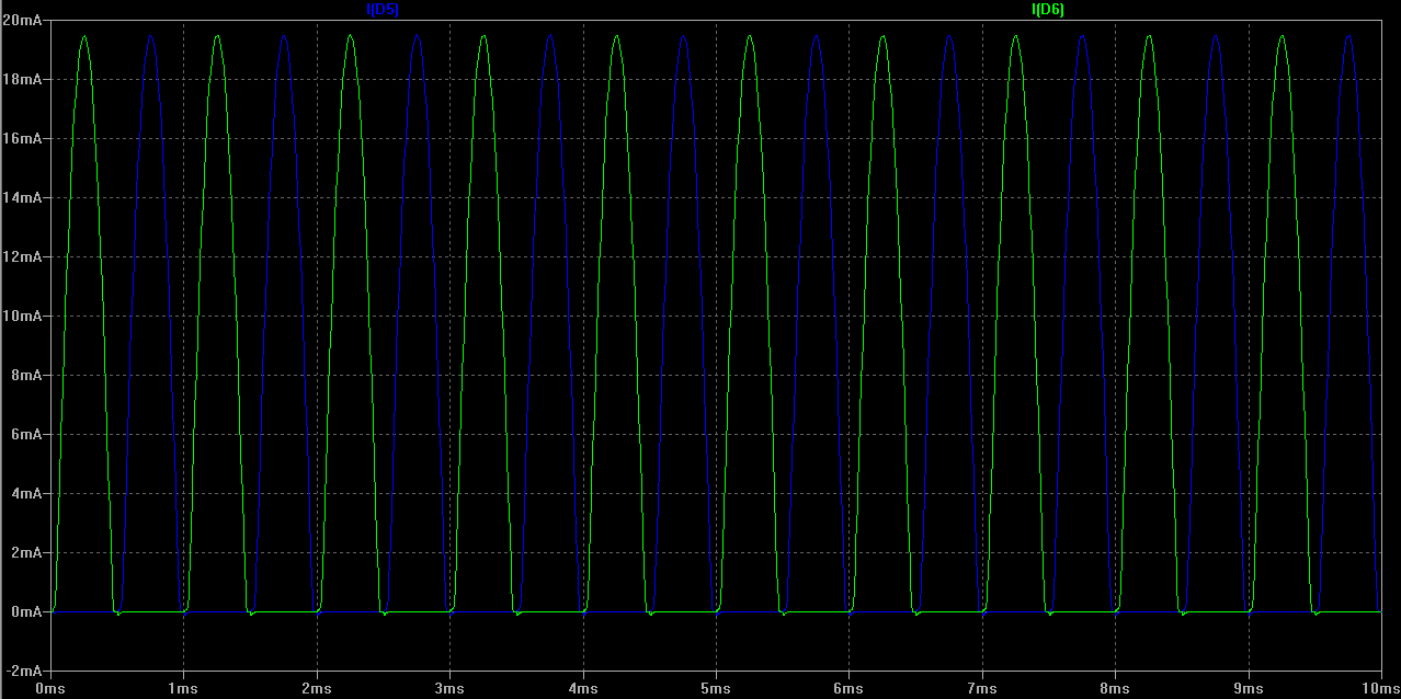

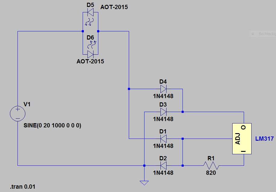

Hallo, möchte euch eine weitere Idee zu diesem Thema natürlich nicht vorenthalten. ;-) Theoretisch siehe Scrrenshots funktionierts schon mal. Mal schauen ob das Praktisch auch funktioniert. Der Widerstand R1 wird sicherlich in Praxis deutlich kleiner werden, ich denke das LTspice Modell welches ich für den LM317 im I-Net hat da so seine Eigenheiten. Realistisch wären da wohl eher 62 Ohm. Bye Oli
Mit dem LM317 als Stromquelle verschenkst du zuviel Spannung: Rund 3V zwischen Ein- und Ausgang, dazu 1,25V Referenzspannung, sind schon rund 4V. Zwei Dioden-Durchlaßspannungen dazu sind rund 5,5V. Dann nochmal eine LED mit rund 2V, sind zusammen 7,5V. Meine FET-Schaltung dagegen funktioniert schon ab 4,5V. Kai Klaas
