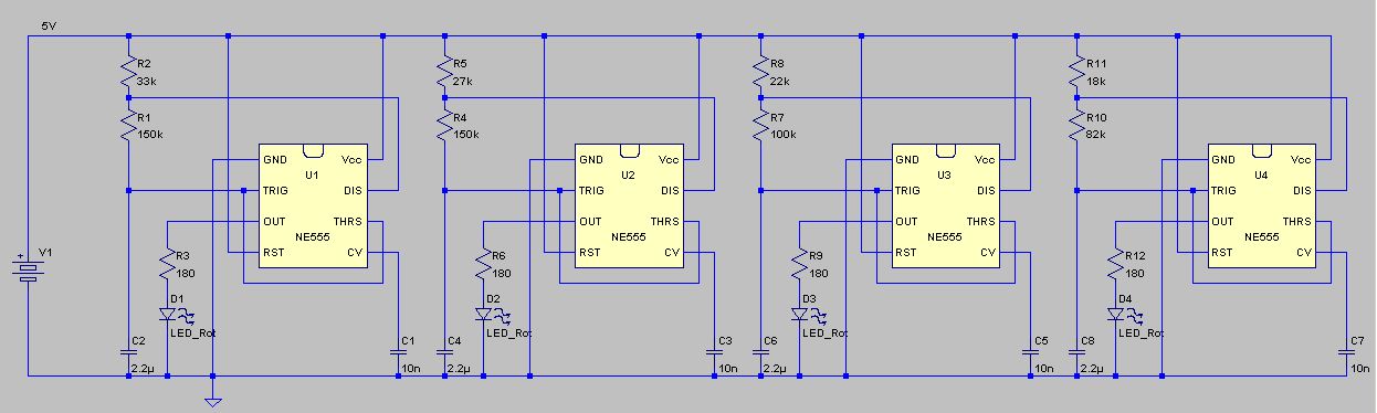

hallo, nachdem mir gestern hier nett geholfen wurde mit dem NE555 hab ich vom NE558 erfahren. Ich will folgendes bauen, 4 (bzw 8 weil 2 in reihe jeweils) LEDs sollen blinken und zwar alle mit einer verschiedenen Frequenz, sagen wir 1,2,4,8 Hz. ich könnte das mit 4 NE555 bauen. nun habe ich gesucht nach dem NE558 konnte aber keine infos bezüglich meiner anwendung finden geschweige denn schaltplänen. also, geht das mit dem NE558, ich will dabei einen 50% astable duty cycle. stelle ich die timings t_i und t_p dort auch mit einem Spannungsteiler R1, R2 her? wie lauten hier meine formeln? Pro Ausgang brauche ich 6,6V@40mA das ist aber glaub ich laut Datenblatt kein problem. (100 mA output current per section) vielen Dank für eure Tipps, auf youtube habe ich ein Video gefunden, das zwar nichts verrät über den Aufbau aber doch in meine Richtung geht. http://www.youtube.com/watch?v=KXRTFKmWnMM
Das ganze geht auch einfacher. Nimm einen 4-Bit-Zähler (z.B. 74HC163) und einen NE555 für den Takt. Der NE555 könnte dir dann einen Takt von 8Hz liefern und der Zähler fungiert als Taktteiler für die 4, 2 und 1 Hz. Da der Zähler keine 40 mA treiben kann müsstest Du da hinter noch einen ULN2003 oder ähnliches setzen.
Kommt drauf an, ob die 1 2 4 8 Hz exakt und in Phase sein müssen. Falls es nur ungefähr so rumblinken soll, wäre ein 558 sicher die einfachere Lösung. Sonst ginge das auch gut mit einem Controller zu machen, ATTiny 26 oder so. Den LED-Treiber braucht er dann aber auch.
Domerich schrieb: > ich könnte das mit NE 558 bauen Nö, das kannst Du nicht. Schon das Datenblatt sagt das dieser Baustein nur für monostable mode ausgelegt ist. Du benötigst astable -- 4 stück 555 oder 2 556 oder halt oben bereits geannten Zählerschaltungen.
Pink Shell schrieb: > monostable kapiere nicht ganz was das mit monostable heißen soll, wie ich das verstehe kann man ohne äußeren takt ein motostable teil nicht zum blinken lassen nehmen. es muss kein bisschen genau sein, es soll nur 4x unterschiedlich schnell blinken. der da auf youtube hats ja auch iwie hingekriegt. wie könnt ich denn als laie da an nen schaltplan kommen bzw wie stelle ich die 4 takte ca. ein? geht das nun oder nicht? nach dem youtube video sag ich mir es geht iwie. dank euch :)
Andrew Taylor schrieb: > das Datenblatt sagt das dieser Baustein nur für monostable mode > ausgelegt ist. Das DB hat einen Druckfehler :-o

Hi, /\ versuch es mal so /\. Die LEDs blinken unabhängig mit leicht unterschiedlicher Blinkfrequenz. Grüße Leo
Lothar Miller schrieb: > Mann könnte also einen Ringzähler aus 2 der 4 Baugruppen aufbauen und > hätte dann einen Wechselblinker... danke euch erstmal, also was ist denn ein ringzähler. ein 558 kann also auch astable mode. wie ich es mit 4 NE555 machen würde ist mir klar, kommt mir aber nicht sehr elegant vor und hätte den ehrgeizig es mit einem 558 zu machen wenn dies geht. unter quadtimer stelle ich mir vor dass ich eben wie 4 555 in einem hab. aber für astable kann ich nur 2 nutzen oder wie? finde leider keine infos bzw. verstehe sie nicht in dem datenblatt.
Kannst auch 2 NE556 nehmen, welcher zwei vollwertige 555 enthält. Man spart zwar gegenüber dem 558 nicht unbedingt was ein, aber ist meiner Meinung nach eleganter in der Schaltungsauslegung.
Jens G. schrieb: > Kannst auch 2 NE556 nehmen, welcher zwei vollwertige 555 enthält. Man > spart zwar gegenüber dem 558 nicht unbedingt was ein, aber ist meiner > Meinung nach eleganter in der Schaltungsauslegung. das wäre immer hin die hälfte der bauteile.... nun meine frage: enthält denn der 558 nicht 4 vollwertige 555 bzw geht damit was ich vorhabe damit oder nicht wenn ja, wie würde grob die pinbelegung aussehen. danke :)
> danke euch erstmal, also was ist denn ein ringzähler. Siehe Beispielapplikation im Datenblatt... > ein 558 kann also auch astable mode. Nein, kann er nicht. > aber für astable kann ich nur 2 nutzen oder wie? Richtig, das ist quasi der kleinstmögliche Ringzähler.
Lothar Miller schrieb: >> danke euch erstmal, also was ist denn ein ringzähler. > Siehe Beispielapplikation im Datenblatt... > >> ein 558 kann also auch astable mode. > Nein, kann er nicht. > >> aber für astable kann ich nur 2 nutzen oder wie? > Richtig, das ist quasi der kleinstmögliche Ringzähler. mh ich doch ein Laie -_- also ring counter ist ich habe vier signale mit der selben frequenz die alle zeitlich verschoben sind, korrekt? das ist jedenfalls auch wonach das youtube beispiel aussieht. die einzige möglichkeit ist also, dass ich 2 NE556 verwende? gibts da ne einen schaltplan für? dankeschön
Domerich schrieb: > die einzige möglichkeit ist also, dass ich 2 NE556 verwende? Entweder 2 ne556 oder 2 ne558. Aber keinesfalls nur 1 ne558 , Gründe s.o. > gibts da ne > einen schaltplan für? In jedem Datenblatt zu den Bausteien, die DB die Du aus dem web laden kannst

wieso ich hab doch nun eine gezeichnet -_- war nur durch die pin belegung erst verwirrt
