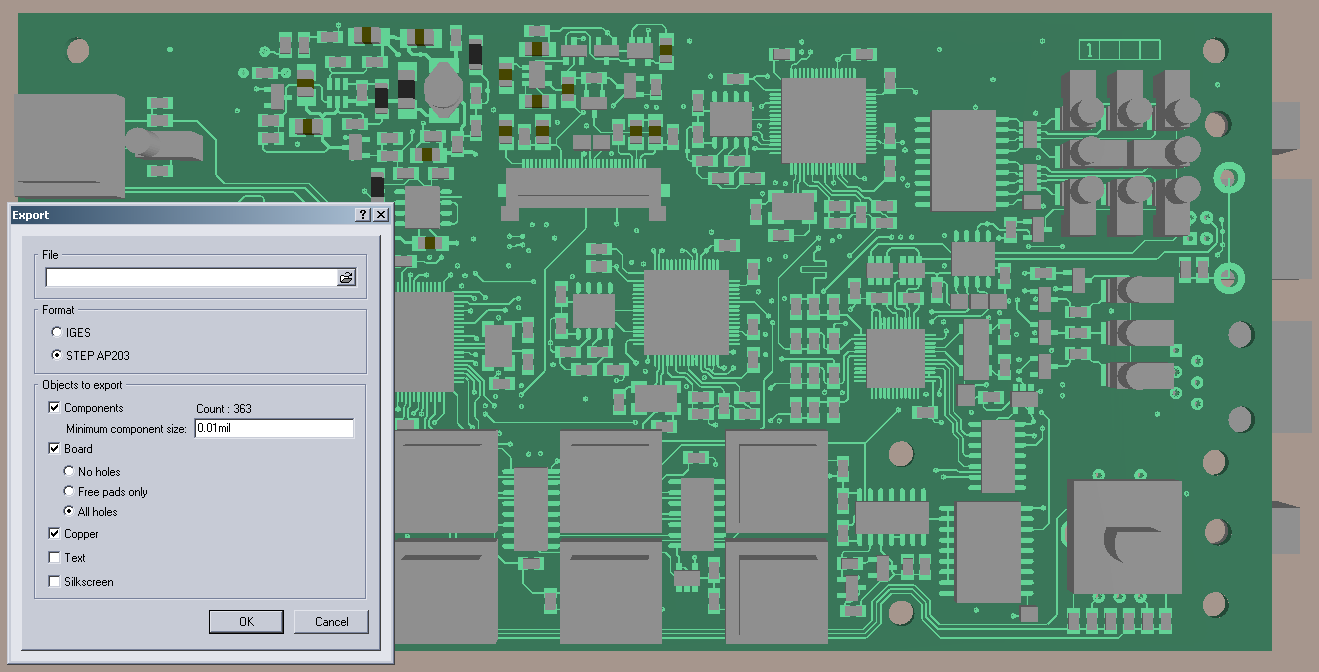

von Michael M. (Gast)
also vorweg: ich nutze winter 09.
Ralf schrieb:
> wäre dass du mit der "Legacy 3D Ansicht" arbeitest, da mag der STEP
genau ^^
allerdings gibts bei uns recht hübsche step-modelle für
standardbauelemente.
(siehe vorher, nacher)
zum export:
pcbdoc öffnen. über tools -> legacy tools -> legacy 3d view in das pcb3d
wechseln.
dort tools -> export.
hier kann man auch eine untergrenze für die größe der zu exportierenden
gegenstände angeben, sodass z.b. vias oder 0402-bauelemente nicht mit
ausgegeben werden.

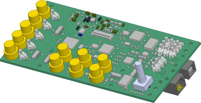

Zum Vergleich mal ein gerade schnell zusammen geschustertes "Demoboard",
einmal die Ansicht im Altium Designer (links), und der STEP-Import in
MCAD (rechts).
Ralf
