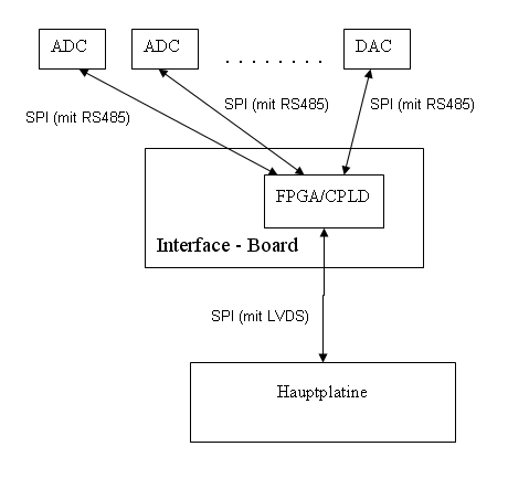

Hier noch mal das Problem in Kürze. Dazu das Blockschaltbild im Anhang.
Das zu entwerfende Interface-Board soll eine Verbindung zwischen einer
Hauptplatine auf einer Seite und mehreren (bis zu 8) SPI-IC wie AD-,
DA-Wandler ermöglichen. Dabei werden die SPI-Bausteine gleichzeitig
abgefragt, die Daten werden serialisiert und (viel schneller als eine
einzelne solche SPI-Verbindung) an die Hauptplatine geschickt. Im
Endeffekt soll es dann so sein, als würden die SPI-IC gleichzeitig und
direkt mit der Hauptplatine kommunizieren.

Nun möchte ich anhand dieser Kriterien eine FPGA-Wahl für das oben
beschrieben Interface-Board machen.
Hersteller:
Lattice, da bei uns schon eingesetzt
Göße:
Der Baustein soll ja 9 SPI-Module beinhalten.
Abschätzung der Zahl an Flip-Flops pro SPI-Modul (in Anlehnung an den
Aufbau eines SPI-Moduls in einem MSP430)
Jeweils ein Buffer- und ein Shiftregister (8 Bit breit) im Transmit- und
Receive-Zweig --> also 4 x 8 FFs
Dazu ca. 8 FFs (Annahme) für Taktlogik
--> ca. 40 FFs pro SPI-Modul
Gesamt: 9 x 40 x 2 (Sicherheitsfaktor) = 720 FFs --> aufgerundet ca. 800
FFs.
Laut einem Lattice-Datasheet enthält eine Logical Unit (PFU) 8 FFs, dass
heißt ein Baustein mit 100 Logical Units wäre ausreichend. Die kleinsten
haben aber schon 192 Logical Units.
Taktfrequenz:
Maßgebend ist die SPI-Rate der schnellsten SPI-Verbindung. Sie soll bis
ca. 40MBit/s betragen. Bei einem Controller soll der Systemtakt um
Faktor 2 bis 4 höher als die größte mögliche SPI-Rate liegen. Wenn man
das hier anwendet, muss die FPGA-Taktfrequenz 4 x 40 MBit/s = ca. 160
MHz betragen. Das schafft jeder neue FPGA.
Signalspannung (IOs) 3.3V erforderlich, wegen Anbindung an
RS485-Treiber.
IO-Bedarf:
Pro SPI-Modul 6 IOs nötig (MOSI, MISO, SCK, 3 x SS)
Gesamt:   9 x 6 = 54 IOs nötig
Kosten:
<15€
Nach diesen Kriterien würde der passen.
LFEC1E-3TN100C       1.5K LUTS, 67 I/O, 1.2V, -3 SPEED, PB-FREE
Nun möchte ich euch bitten, eure Meinung zu diesen Auswahlgedanken zu
sagen. Ist es so in Ordnung oder habe ich irgend wo einen Denkfehler?
Habe ich etwas vielleicht nicht bedacht?
Ich danke für jeden Tipp/Hinweis!!!!

von noips (Gast)
>Wenn schon eine einzelne SPI-Verbindung mit 40 MHz daherkommt, dann
>brauchst du im Worst-Case auf der LVDS-Seite 8*40 MHz = 320 MHz...
Zugegeben, ich habe das ganze nicht deutlich genug beschrieben.
40 MHz bezieht sich nur auf die LVDS-Seite. Die einzelnen
SPI-Verbindungen zu den AD-, DA- Modulen sind im Bereich von ca. 1-5
MHz.
>> Wenn man das hier anwendet, muss die FPGA-Taktfrequenz 4 x 40 MBit/s
>> = ca. 160 MHz betragen. Das schafft jeder neue FPGA.
> Aber dafür sind u.U. schon Tricks nötig...
Gut, um die VHDL-Programmierung kümmert sich ein Kollege. Der hat so was
schon bei uns gemacht. Er sagt, es ist die SPI-Datenrate möglich, die um
Faktor 2 kleiner ist als die Taktfrequenz.
Was meinst du mit Tricks?

von Falk B. (falk)
@noips (Gast)
>Es meldet sich keiner! Vielleicht nur eine kurze Bestätigung, dass es
>eurer Meinung OK ist, oder ein kurzer Hinweis, falls was bedenklich ist!
Das ist hier keine Onlinekonferenz.
>FFs.
OK.
Das ist aber kein controller, sondern ein FPGA.
> Wenn man
>MHz betragen.
Viel zu viel! 40 MHz reichen locker!
Aber auch nicht so ohne weiteres.
>RS485-Treiber.
Wozu denn nun schon wieder RS485?
>IO-Bedarf:
Wozu dreimal SS? Hängen PRO MODUL drei ICs dran?

von noips (Gast)
Entschuldigung, das muss wohl aufdringlich geklungen haben! Das wollte
ich nicht! Sorry!!! :-(
Danke für die Berichtigung!!
Könntest du es bitte etwas näher erklären?
Die Verbindung mit den SPI-ICs soll über RS485 laufen (so wie im
angehängten Blockschaltbild gezeigt) weil die Entfernungen hier einige
Meter erreichen können in einer nicht ganz störungsfreier Umgebung!
Deinen Hinweis aus dem anderen Beitrag, dass LVDS gar nicht nötig ist,
habe ich schon zur Kenntnis genommen. Das liegt ja auch noch nicht
endgültig fest. Es wird wohl erst ohne LVDS aufgebaut und getestet, dann
weiß man es sicher.
Es ist für die Zukunft gedacht, falls da doch mehr Komponenten nötig
sind, kann man pro Modul dann mehrere Slaves angängen. Auch wenn die
drei SS nie verwendet werden, stört es ja nicht, außer dass mehr
IOs/Treiber/Adern im Kabel nötig sind. Wird dann auch langsamer, klar,
aber man kann dann später entscheiden, welche öfter und welche weniger
oft abgefragt werden.

von Falk B. (falk)
@  noips (Gast)
>>>MHz betragen.
Wenn man in die Datenblätter der FPGAs schaut, findet man immer ganz
dolle Frequenzen, ala 300MHz etc. Das heißt aber NICHT, dass man einfach
beliebig komplexe Logik mit der Frequenz betreiben kann. Diese
Frequenzen beziehen sich meist auf einfache, schnelle Schaltungen, z.b.
ein Schieberegister oder einen kleinen Zähler. Hat man mun komlexe
Logik, welche viel Kombinatorik benötigt, sinkt die maximale
Taktfrequenz mal ganz fix auf 30..100 MHz.
