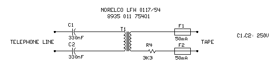

Ich habe vor einen Telefon-Mithörverstärker zu bauen. Dazu habe ich die
oben gezeigte Schaltung gefunden. Es ist der Originalschaltplan eines
Philips LFH0117/00 Telefonadapters. Er ermöglicht die Aufnahme von
Telefongesprächen. Die Rufsignale aus der Telefonleitung werden ja
unterdrückt oder?
Die Signaldämpfung soll recht groß sein (ca. 40dB), daher kommt als
Verstärkereingang nur ein Mikrofoneingang in Frage.
Aber wie groß müsste die Eingangsempfindlichkeit des Verstärkers sein?
Ich hätte einen Verstärker mit einer Eingangsempfindlichkeit von ca.
10mV. Ginge der?

von mhh (Gast)
> unterdrückt oder?
Nein, nur Spannungsmäßig begrenzt durch die beiden Dioden.

Naja, die beiden R von 47k in Reihe mit 2x 15nF machen doch schon eine
erhebliche Verringerung der Rufspannung (25 Hz).
Wie hoch ist der Widerstand dieser Reihenschaltung bei 25 Hz?
Am Trafo noch zur Wirkung kommt diese Spannung, wenn man dann noch
beruecksichtigt, dass da nochmal eine Reihenschaltung aus 1k und 330nF
parallel dazu ist.

Ich hab mir die Beschreibung zu dem Philips Telefonadapter nochmal genau
durchgelesen. Da stht eindeutig das duch die Kondensatorn das
Klingelsignal unterdrückt würde. Ist ja auch logisch, da ja sonst jedes
Aufnahmegerät am Ausgang beim klingeln abraucht.

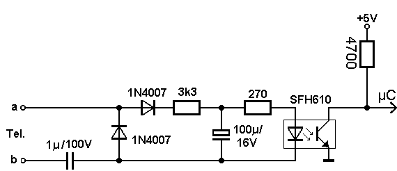

Hier eine Schaltung die für die Ruferkennung genau das richtige ist. Sie
arbeite mit einem Optokoppler. Nur dumemrweise arbeitet die mit 5V. Gibt
es auch Optokoppler die 12V schalten können? Außerdem versteh ich nicht
ganz wo das Relais hin muss.
Matthias

von Matthias (Gast)
Na ja die Schaltung mit dem Optokopller stimmt so. Die wurde in einem
Forum vorgestellt. Was mir noch fehlt ist die Beschaltung auf der
rechten Seite. Wie gesagt ich hab 12V.
Auch wenn cich eine Fehler mache geht nur die Telefonanlage kaputt. Und
aus Fehlern lern man immer noch am besten.
Matthias

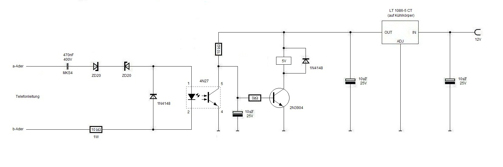

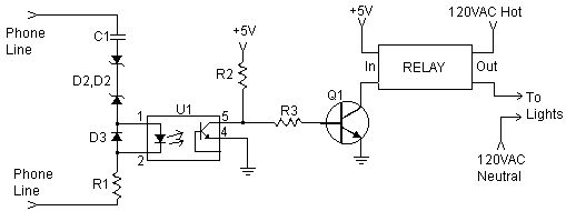

von Matthias (Gast)
Hallo.
Ich hab jetzt eine Schaltung für die Ruferkennung gefunden (sieh oben).
Hier die Bauteilliste:
1 x 0.47uF 250V Kondensator (C1)
1 x 10K 1 W Widerstand (R1)
1 x 10K 1/4 W Widerstand (R2)
1 x 1K 1/4W Widerstand (R3)
2 x 20V 1/4W Z-Diode (D1, D2)
1 x 1N4148 Diode (D3)
1 x 2N3904 NPN Transistor (Q1) optional: 2N2222
1 x 4N27 Optokoppler (U1)
Diese Schaltung soll genau so in Modems eingesetzt worden sein. Die
Z-Dioden lassen nur die hohe Rufspannung durch, so wird nur das
Rufsignal erkannt.
Muss dann nur noch einen Spannungsregler einbaune um die 12V
Steurspannung auf die hier erforderlichen 5V runterzuregeln. Es sei denn
ihr konnt mir helfen die Schaltung nach 12V auszulegen.
Aber so dürfte die Schaltung ja ohne weiteres funktionieren. Oder?
Matthias

von oszi40 (Gast)
Ruferkennung könnte leidlich funktionieren, Relais zappelt evtl. bei
jedem Klingelton, Abschaltspannung wird den Transistor nach einiger Zeit
zerlegen, weil Schutzdiode fehlt. 12V Relais wäre auch eine Variante.
von Matthias (Gast)
Ok das mit der Schutzdiode ist mit einer 1N4148 ja recht schnell
erledigt. Nur warum sollte das Relais zappel?
Eine 12V-Variante wäre mir grundelegt lieber. Wenn es allerdings nicht
anders geht, geb ich mich auch mit der 5V-Variante zufieden.
Matthias

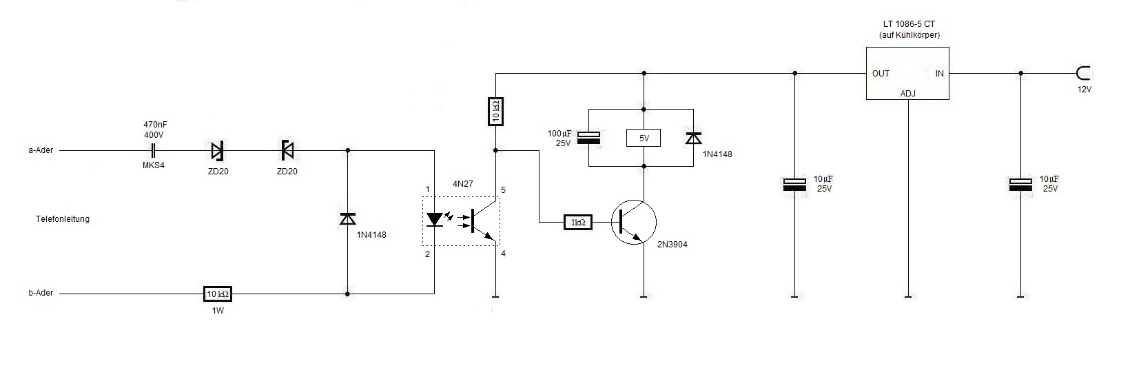

von Matthias (Gast)
Hallo.
Hier die Endversion meiner Ruferkennung. Es ist jetz eine Schutzdiode
vorhanden. Außerdem verhinder der 100uF Elko ein schnellesd rattern des
Relais.
Die 5V Betriebsspannung werden durch einen Spannungsregler erzeugt.
Demnächst zeige ich dann noch den Schaltplan des gesamten Verstärkers.
Matthias
von Elko (Gast)
Na, ob der Transistor das aushält, den leeren Elko aufzuladen, ohne Ic
max.
zu überschreiten ist fraglich. Leg den Elko lieber vor die Basis des
Transistors....
von Matthias (Gast)
Hallo.
Ok das hatte ich nicht bedacht. Ich hab den Kondesator wie du gesagt
hast vor die Basis gelegt. Hab in allerdings um den Faktor 10 kleiner
gewählt. Da hier kein so hoher Entladestrom fließt dürfte. Das Relais
würde ja sonst nur nach sehr langer Zeit wieder abfallen. Oder?
Matthias
