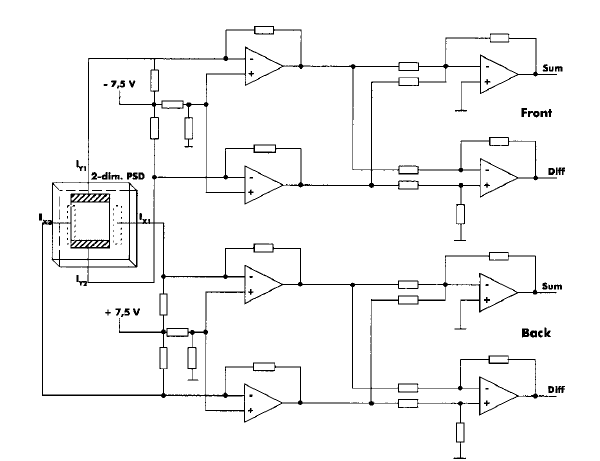

hallo zusammen,
ich habe ein PSD LC-301 und möchte damit was experementieren, nach
meinem Googeln habe ich eine empfohlener Schaltplan für den
zweidimensionalen PSD gefunden, und habe ihn nach dem schlaltplan
gelötet. Die Frage jetzt, ich habe keine negative Spannung, wie kann ich
die erzeugen.

Für so etwas verwende ich immer den MAX1044 bzw. ICL7660 von Maxim.

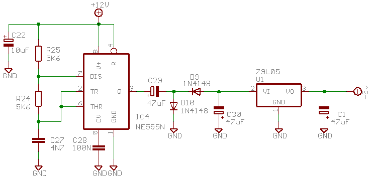

Oder ganz einfach mit einem NE555 und ein paar Dioden.
>aber der ICL7660 kann nur bis -5V oder nicht?
Ja
Such mal nach Switched Capacitor Voltage Inverter.
Es gibt da auch noch andere.
von Fabian B. (fabs)
Aber du kannst den auch skalieren. Mehrere in Reihe und du hast -n*Vin.
Fabian
von Remote O. (remote1)
Im DB steht operation voltage range 1,5 bis 10V bzw. 1,5 bis 12V.
Also kann er je nach Typ ca. -12V
Das langt für deine benötigten -7,5V
(da reicht also einer, musst nicht kaskadieren)
