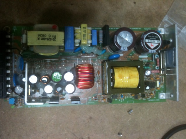

Schraube das teil gleich auseinander, und versuche was zu skizzieren ;-)

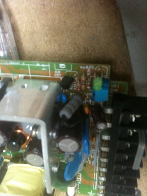

das blaue Poti hat 869 Ohm (in der schaltung gemessen)
Bei 0 Ohm ist die Ausgangsspannung: 5,47V
Bei 869 Ohm = 4,87V
Vor dem Poti, ist ein kleiner (Baugröße), 2,28 kOhm (in der Schaltung
gemessen) in Reihe geschaltet.

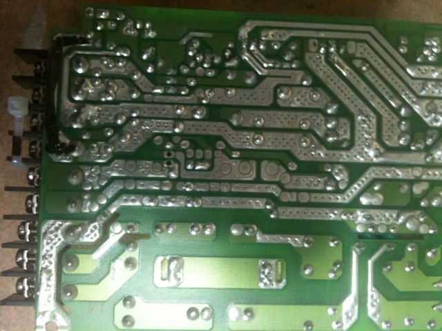

Dieser befindet sich direk hinter dem blauen Poti, siehe Bild.
An dem Kühl Aluwinkel sitzt ein IRL Z44N
Foto: der Kabelbinder kenzeichnet die %V Klemmen. Die leiterbahn mit sw
Edding markiert, geht zum Poti.
Ja ein Schaltplan wäre hilfreich
Gruss Thorsten
von Spezi (Gast)
ich würde zum Testen den Reihenwiderstand zum Poti (wie gross er ist,
verraten seine Farbringe :-) ) etwas verringern (ca. 25%) und dann
schauen, ob die Ausgangs-Spannung reicht. Wenn nicht, dann schrittweise
weiter verkleinern.

von Thorsten S. (bitthor)
Die Lösung lautet:
3k Ohm= 6V.inklusive ein wenig am Poti nach justiert
Den 12V (12,22V), ist es total latte ob am Poti gewerkelt wird.
da ändert sich nix !
