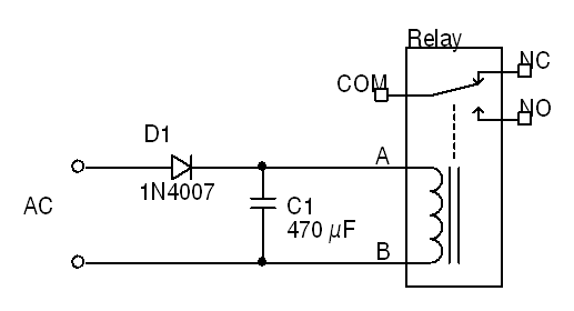

Ich habe vor in meinem Motorrad Xenon zu verbauen. Nun Habe ich
allerdings folgendes Problem, das Xenon Vorschaltgerät benötigt
Gleichstrom, meine Züdnung liefert allerdings für das normale "Licht"
nur eine Wechselspannung, 12 AC. Jetzt wollte ich das ganze über ein
Relais realisieren, dass wenn ich auf "Aufblenden schalte" das Relais
Saft kriegt und mein Xenon Vorschaltgerät den Brenner zündet. Allerdings
stehe ich da vor dem selben Problem, das die Relais welche ich gefunden
habe alle nur mit Glechspannung betrieben werden können.
Könnte mir viell. Jemand einen TIP geben, wie ich ein normales KFZ
Relais mit einem Wechsler 12VDC an 12VAC betreiben kann?
MfG Karl

von Dirk J. (dirk-cebu)
Machst Du eine Diode (1N4007) vor die Relaisspule und einen Elko
(470µF/63V-) parallel zur Spule, der Spannungsverlust ist für die Spule
nicht tragisch.

Die Gleichrichtung mit der 1N... ist nur für die Relaisspule, damit
macht er sein DC-Relais für AC "tauglich".

von Der Reiter (Gast)
Hallo, also ich habe die Variante wie hier beschrieben versucht, leider
ohne Erfolg, das Relais "Klackert" bei mir trotzdem nur, wie wenn es an
Wechselspannung angeschlossen ist. Ich weiss nicht ob ich was falsch
mache, darum wäre ich sehr sehr dankbar, wenn einer doch mal einen Plan
schicken könnte, wie ich das alles anschließen muss. MfG
von Guido (Gast)
Dirk hat "das Ganze" wie im Anhang gezeigt gemeint. Falls das Relais
nicht bereits eine Freilaufdiode eingebaut hat bitte noch eine
Freilaufdiode parallel zur Spule bzw. zum Kondensator vorsehen.
Mit freundlichen Grüßen
Guido
von Eddy C. (chrisi)
In dieser Anordnung ist definitiv keine Freilaufdiode erforderlich. Noch
"sanfter" kann man ein Relais ja wohl nicht abschalten.
