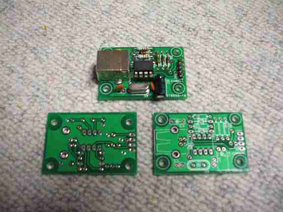

Bin auf folgendes USB -> I2C-Interface im Internet gestoßen:
http://www.harbaum.org/till/i2c_tiny_usb/index.shtml
Lässt sich für ein paar Euro aufbauen, den AVR TINY45 programmieren und
fertig ist das Interface. Läuft wunderbar und kann für kleine
Versuchsaufbauten oder sonstiges verwendet werden. Sowohl unter Windows
als auch unter Linux.
Recht gut auch, wenn man seinem Router über USB so eine
I2C-Schnittstelle zur Verfügung stellen kann. Geht zumindest mit
OpenWrt. Tasten einlesen, LCD ausgeben, ..... oder viele andere
Möglichkeiten.
Habe passendes Layout (siehe auch Foto oben) unter
http://www-users.cs.york.ac.uk/~pcc/Circuits/dome/tiny-usb-i2c.html
gefunden und die Platine fertigen lassen.
