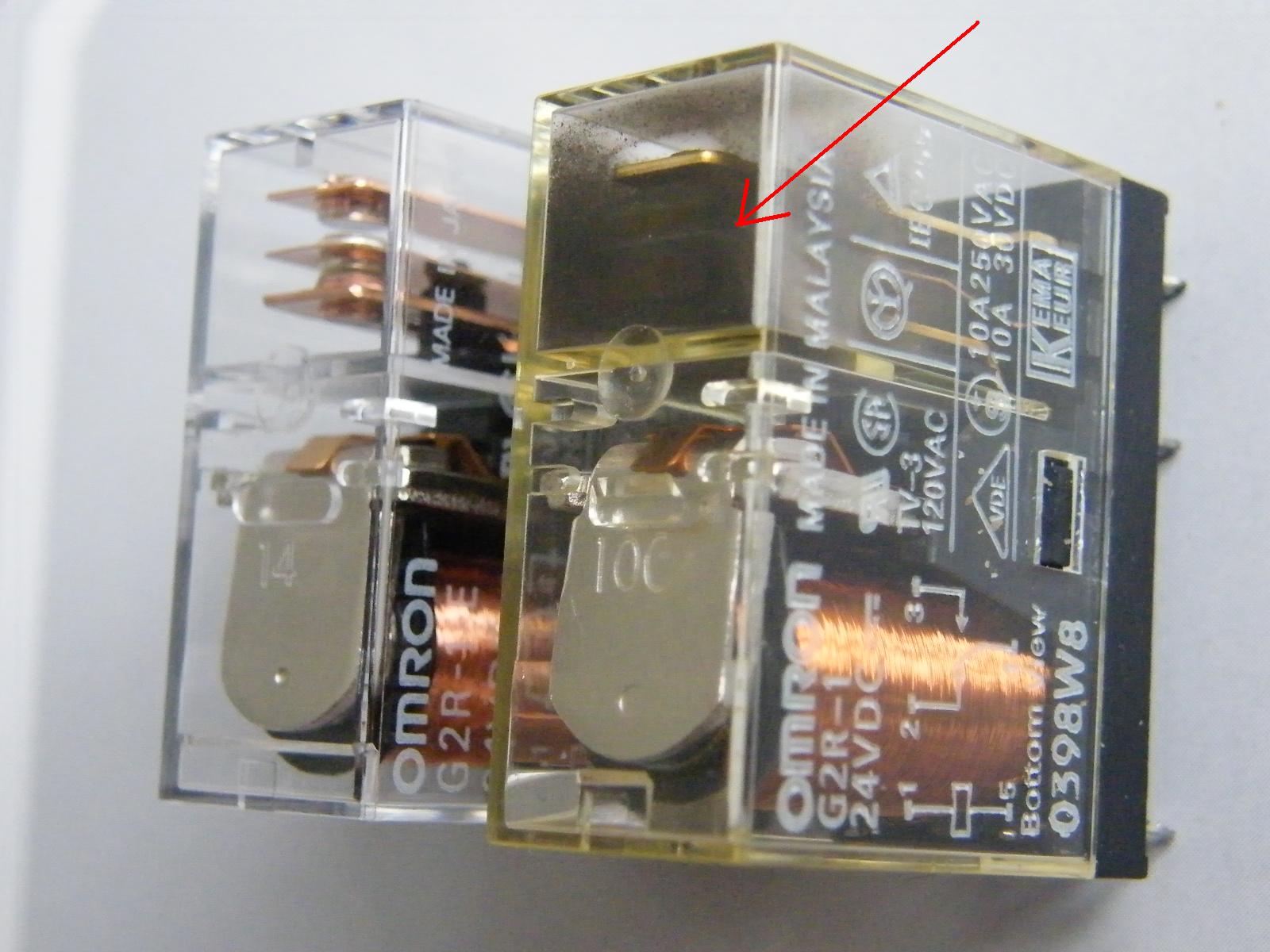

schäm allerdings hat die SAUGpumpe 380 VOLT !
nur hab ich jetzt ~umsVerrecken~ kein ähnliches Relais gefunden welches
ich mit der Karte eben auch an-ausschalten könnte ...
muss ich da unter "Lastrelais" suchen ... ?
und zum persönlichen Lerneffekt:
in den gekauften Relais
http://www.mikrocontroller.net/link/conrad/502817
steht z.B:
Nennstrom:        16 A
SchaltLeistung:  (AC1) 16 A/250 V/AC
und
SchaltSpannung:  Max. 400 V/AC
(meine)
Logig A:   16 Ampere
           Schaltet bis 250 Volt >>>> also gehts nicht !
           Spannung max. 400 Volt
Logig B:   16 Ampere
           Spannung max. 400 Volt >>> also doch ?
die Pumpe:   3 Phasen  - 380~415 Volt - 4,4 Ampere
auf was muss ich da achten !?
vielen dank nochmals
von oszi40 (Gast)
Da Strom gefährlich ist, geh lieber zum Elektriker Deines Vertauens.
Mit dem Relais für "die Pumpe" kannst Du auch einen Schütz schalten.
http://de.wikipedia.org/wiki/Sch%C3%BCtz_(Schalter)#Unterschied_zum_Relais
von Michael H. (michael_h45)
Ja, da wäre dann ein Schütz die passendere Wahl.
Conrad verteibt die Teile allerdings auch nicht billig: 502423... Das
Schütz kannst du dann mit dem Relais schalten, das bisher für die
"große" Pumpe gedacht war.
Das Problem ist weniger der hohe Strom, solange er schon im Fluss ist.
Aber beim Anschalten aber auch beim Trennen hoher Ströme können
Funkenstrecken die Kontakte erodieren. Das sieht dann so aus wie bei dem
Bild des Relais von oben.

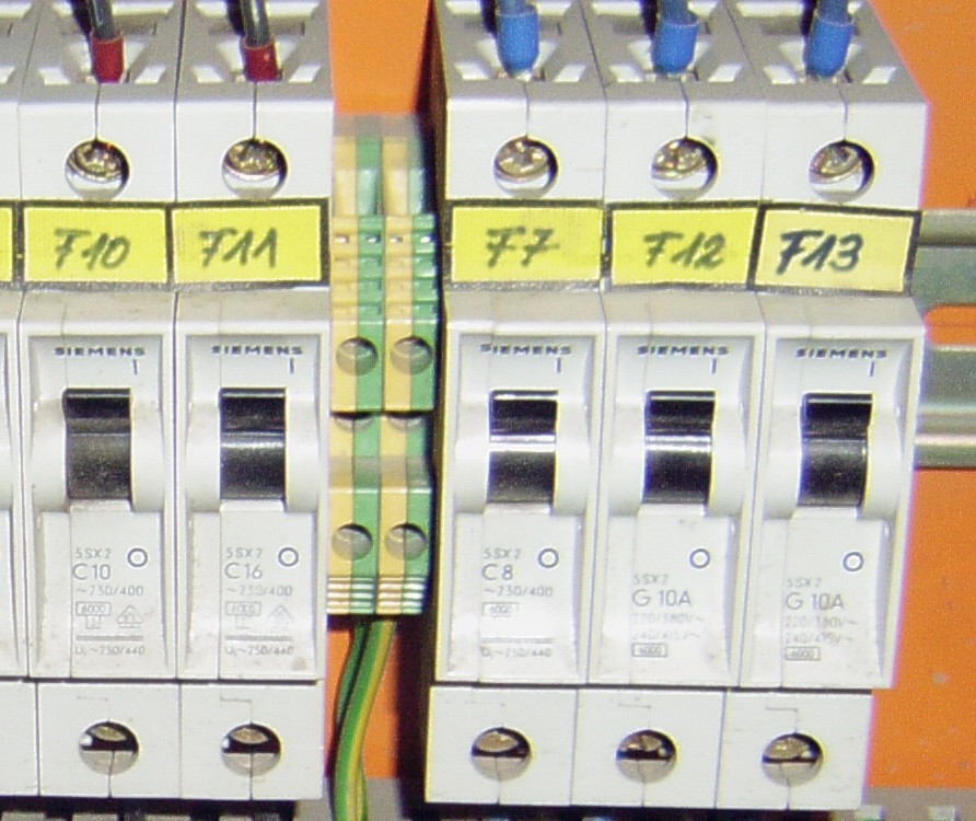

im Schaltschrank sind noch n paar "Schützen" frei :-)
würde ES mit denen denn auch klappen ? sind in der anlage ..
hierzu: da die WS-Maschine hier gesteuert wird .. will ich NICHT
auf deren Steuerung zugreifen ...
