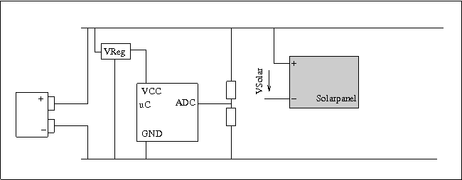

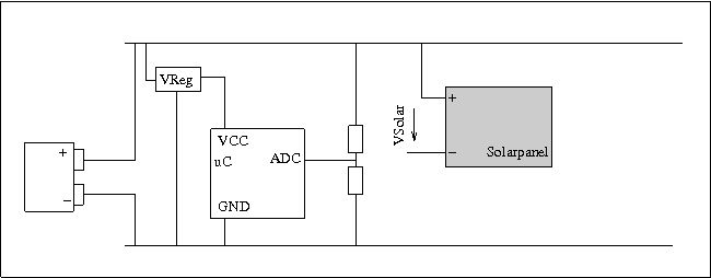

Ich möchte mit einen ATMega644P verschiedene Spannungen messen. Der
ganze Aufbau ist an einen Bleiakku angeschlossen, der über eine
Solarzelle mit einem Laderegler aufgeladen wird. Dazu möchte ich die
Spannung von sowohl der Solarzelle als auch die des Akkus überwachen und
gegebenenfalls einen Verbraucher einschalten können.
Nun habe ich das Problem, dass in dem Laderegler die Massen geschaltet
werden, d.h., dass die Pluspole alle intern verbunden sind.
Da die Schaltung selber aus der Batterie gespeist wird, kann ich nun
nicht einfach V+ der Solarzelle an den ADC-Eingang (natürlich über
Spannungsteiler) anschließen und V- an AGND vom µC.
Ich brauche bei der Messung keine hohe Genauigkeit oder Auflösung,
8-10Bit sollten reichen. Nun ist die Frage, wie ich am besten an die
Spannung der Solarzelle komme...
Kann das mit dem differentiellen Eingang des ADC funtkionieren, indem
ich an das Solarpanel einen Spannungsteiler (damit die maximale Spannung
nicht größer wird als VCC des µC) hänge und dann den
Spannungsteilerausgang und V- der Zelle an zwei ADC-Eingänge anschließe?
Oder kann ich damit nur die Differenz zwischen zwei Spannungen messen,
die sich auf die Masse AREF beziehen?
Oder gibt es sonst einen günstigen (bis etwa 5Eur und gut erhältlich)
SPI/I²C/... ADC, bei dem sich die Masse der Analogen Spannung nicht auf
die Signalmasse der Datenleitungen bezieht?
Viele Grüße und schon einmal vielen Dank!

von \0 (Gast)
Was macht ihr euch denn für Umstände?
den Pluspol des Digitalteils würd ich so wie er ist an den gemeinsamen
Pluspol des Ladereglers, Solarzelle usw. schalten. Das ganze wird dann
durch z.B. einen 7905 versorgt. Die Masse eures µC schwebt dann zwar,
aber das macht nix. Solang die Versorgung des µC als Referenz gewählt is
muss das klappen. Die Spannungen dann per Spannungsteiler, der in V+ den
Fußpunkt hat, die "Anzapfung" am ADC-Pin und Akku Minus bzw. Solarzelle
Minus an den Anfang der Spannungsteiler. Spannungen werden dann alle
"Falsch herum" gemessen.
\0
von MaWin (Gast)
Es ist technisch vollkommen wurscht, ob nun die Plusleitung oder die
Masseverbindung unterbrochen wird.
Du kannst in beiden Fällen die Spannung des Akkus und des Solarpanels
oder eine Shunts zur Strommmessung mit einem mit der Schaltung über noch
zumindest eine Leitung verbundenen Microcontroller-A/D-Eingang messen.
Bei unterbrochener Masseleitung und noch bestehender Plusverbindung
musst du halt die Schaltung "auf dem Kopf stehend" aufbauen wie sonst
bei vorhandener Masseverbindung.
In allen Fällen kannst du Spannungen mit Spannungsteilern und
Operationsverstärkern auf die 0V bsi 5V (oder 0V bis 1.1V) des AVR
wandeln.
So bald du überlegst, daß du angeblich andere, exotischere Bauteile
brauchst, machst du etwas falsch, und unnötig aufwändig.
Manchmal kann es notwendig sein, einen single supply OpAmp wie LM324,
der Signale bis Masse aber nicht bis Plus messen kann, gegen einen
Rail-To-Rail (wie TS912) oder over-the-top (wie CA3140, LT1490, INA117)
OpAmp zu ersetzen.

von CC (Gast)
So, nun kann ich mich endlich wieder zu Wort melden... Die befürchteten
10W stimmen nicht ganz - es sind immerhin 16 ;)
In der Schaltung befindet sich ein XBee-Modul, das auf Nachrichten hören
soll und bei Bedarf (wird mittels der Nachricht aus dem Funkmodul
entschieden) über Mosfets eine RouterStation einschalten soll. Zudem
können der Atmega und die RS über einen FTDI-Chip kommunizieren - ich
befürchte, dass es das nicht einfacher machen würde, wenn ich die
Schaltung "auf dem Kopf" aufbaue, wie mir gerade auffällt.
Somit wäre hier dann vielleicht doch ein weiterer ADC einfacher, zumal
ich dann auch einen anderen Solarladeregler, in dem dann eventuell die
Massen verbunden sind, nutzen könnte.
Gilt es denn allgemein, dass die digitale und analoge Masse verbunden
sein müssen oder gibt es hier Ausnahmen?
Ansonsten greife ich vielleicht doch auf einen U/f-Wandler mit einem
Optokoppler zurück....
Viele Grüße,
CC

von CC (Gast)
Ich habe nun endlich einmal eine kleine Skizze gemacht, wie das ganze
aussieht.
Die Verbindung der +-Zweige kommt wie gesagt über den Laderegler
zustande, da kann ich leider nichts dran ändern.
Mich interessiert nun die Spannung VSolar, ich darf aber nun eben nicht
den Minuspol vom Solarpanel mit der Masse der Batterie verbinden, da es
dann eben einen Kurzschluss gäbe.
von MaWin (Gast)
Du baust einen simplen
http://www.elektronik-kompendium.de/sites/slt/0210153.htm
und schliesst den Akku + an E2 und den Akku - an E1 an und bekommst die
Differenzspannung, also die Spannung des Akkus, am Ausgang Ua bezogen
auf Masse des Microcontrollers angeliefert.
Die Widerstände suchst du so aus, daß der Messbereich stimmt.
Als OpAmp nimmt man am besten einen Rail-To-Rail-OpAmp wie TS912 oder
LMC6484, der braucht keine zusätzliche negative Versorgungsspannung,
oder falls der A/D-Eingang nur von 0 bis 2.5V geht, reicht auch ein
Single Supply OpAmp wie LM324 oder LT1013, die mit 5V versorgt werden.
Dank des Spannungsteilers am Eingang wird kein over the top OpAmp wie
LT1490 oder gleich INA117 als Differenzverstärker bis 200V benötigt.
Aber das Datenblatt des INA117 zeigt viele Anwendungsbeispiele.
Damit bekomme ich dann doch nur die Akkuspannung... Aber genau die messe
ich ja schon über den simplen Spannungsteiler und gehe damit direkt an
den ADC, was auch wunderbar funktioniert.
Oder meintest du in deinem Post an E1 bzw E2 einen Anschluss des
Solarpanels? Um das geht es mir ja...
von Florian (Gast)
Hallo, also ich bin mir nicht sicher ob ich das richtig verstehe, aber
du willst jeweils eine Spannung messen die in 2 voneinander getrennten
Kreisläufen anliegt.
Mal ganz dumm gefragt: Warum so kompliziert? Besorg dir einen Laderegler
der die Massen verbindet und gut is. Bei einer 16W Lösung würde ich mir
da net mal Gedanken drum machen. Kemo bietet ein Modul an das für diesen
Zweck doch mehr als ausreichend sein dürfte.
Hier findest du den Regler:
http://www.kemo-electronic.de/de/Wandler-Regler/Regler/M083-Akku-Laderegler-12-V-DC.php
Alles was du brauchst: gemeinsame Masse, V+(Bat), V+(Solar) alles da.
von Micha H. (mlh) Benutzerseite
Das will er nicht, er hat eine gemeinsame Masse. Nur ist das in diesem
Fall die Plus-Schiene, alleine davon lassen sich fast alle Beteiligten
verwirren.
Mawin's Ansatz ist der allein sinnvolle.
von Florian (Gast)
> verwirren.
OK, ich hab schon verstanden dass er einen gemeinsamen Pluspol als
Bezugspunkt hat, aber was soll er denn bitte damit dann mit dieser
Schaltung anfangen? Ich erkenne den Sinn dieser Schaltung leider nicht.
Die Schaltung liefert die Differenzspannung bezogen auf den Massepunkt
vom Controller. OK, aber wenn der Controller vom Akku versorgt wird ist
der Massepunkt der selbe wie der des Akkus. In dem Fall wäre die
Schaltung aber vollkommen überflüssig, weil er ja mittels
Spannungsteiler schon jetzt die Akkuspannung messen kann.
Folglich soll der MC einen anderen Massebezugspunkt besitzen. Aber
welchen? Soll er von der Solarzelle versorgt werden?
Was mir gerade noch einfällt: Hier würde es auch schon reichen den
Stromfluss der Solarzelle zu messen. Ist dieser Imax (+-
Tolleranzgrenze) hat er doch schon die Information die er braucht. Gehen
würde es z.B. mit einer Schaltung wie hier:
http://www.wohnmobilforum.de/rlink/rlink.php?url=http://www.lem.com/images/stories/files/Products/P1_5_1_industry/CH99102D.pdf
Mir geht es dabei nicht um das Bauteil, sondern um die Schaltung die ein
oder zwei Seiten darunter in der Box zu sehen ist. Diese würde den Zweck
ja schon erfüllen.
Florian schrieb:
> weil er ja mittels
Akkuspannung ja, soweit ich verstanden habe will er die Panelspannung
messen. Dazu der Differenzverstärker, wegen plus als Bezugspunkt.
Er könnte es sich natürlich schaltungsmäßig noch einfacher machen und
die Panelspannung per Spannungsteiler abgreifen, aber dann ist das
Ergebnis invertiert und zudem von der Akkuspannung abhängig, die also
zwingend mitgemessen werden muß und in die Berechnung eingeht.
So oder so muß eine Differenz berechnet werden, ob hardware- oder
softwaremäßig.
von CC (Gast)
Hallo nochmal...
So langsam glaube ich, dass das ganze doch seeehr viel einfacher als
gedacht sein könnte - im leicht abgedunkelten Raum liefert das Panel im
Leerlauf (der Regler lädt den Akku nicht) ca 8 Volt.
Wenn ich nun zwischen der Masse der Batterie und dem Minuspol vom Panel
messe, kriege ich eine Spannung von etwa 4 Volt - das passt also. Hier
müsste dann ja auch fast ein hochohmiger Spannungsteiler reichen um dann
an den ADC zu gehen.
Vielleicht stellt sich dann sogar nur noch eine Frage - was passiert,
wenn beispielsweise der Akku voll ist (Laderegler müsste das Panel
trennen) und viel Licht vorhanden ist? Vermutlich wird dann die Spannung
negativ - den Fall müsste ich dann noch irgendwie abfangen.
Ich werde nun erstmal mit dem LM324 ein wenig rumprobieren (hab ich im
Lager gefunden) und den Akku aufladen....
An eine Strommessung habe ich auch schon gedacht, die wird vermutlich
noch zusätzlich kommen.
von CC (Gast)
Micha: deinen Beitrag hab ich grad erst gesehen - die Akkuspannung messe
ich schon, hatte ich versucht in der Skizze oben anzudeuten, das wäre
daher kein Problem.
Kommando zurück, mit Spannungsteiler und Differenzbildung funktioniert
das nicht, da die Panelspannung größer als die Akkuspannung werden kann,
bei dieser Beschaltung also negativer als GND des µC.
Damit funktioniert die direkte Messung über ADC nicht, das habe ich
nicht bedacht.
von CC (Gast)
den Fall könnte man theoretisch ja mit einer Diode abfangen, die dann
aber ja wieder das Messergebnis verfälschen würde.
Oder kann man je nach Vorzeichen die negative Spannung mit einem 2ten
OPV (wenn man einen als den Differenzverstärker (ich glaub, ich hab was
gelernt :D)) wieder invertieren, dass sie positiv wird und mit einer
kleinen Logik das automatisch machen, dass immer eine positive Spannung
am ADC ankommt?
Natürlich könnte man aus ein paar Dioden einen Gleichrichter bauen, aber
ich glaub, da bin ich wieder auf einem Weg, der es wieder nur unnötig
kompliziert macht...
